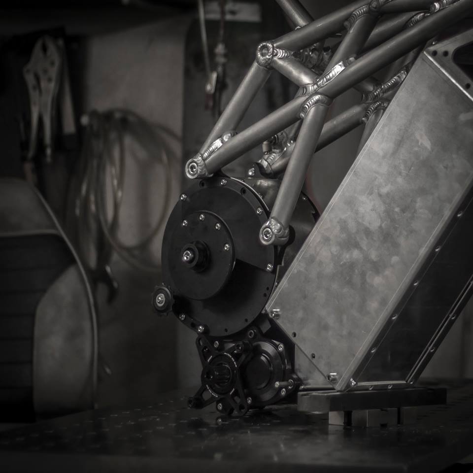

Цитата: ferum от 09 Апр. 2016 в 00:50
Я так понял без кпп, тогда вот!
Но по мне, это уже мотоцикл, и педали тут рудименты.
блин, где вы такие классные картинки берете?  :wow:
он напоминает чем-то догати. мне эта схема кажется близкой к идеальной, но не самой технологичной. я бы сделал чуть по-другому, но это позже, сначала надо первый проект добить.
ferum
#21
[user]damirsky[/user], лови  :-D
https://endless-sphere.com/forums/viewtopic.php?f=6&t=76113
http://www.neematic.com/
Даже коробас присутствует от педалей, я и не видел. Думаю очень дорого!

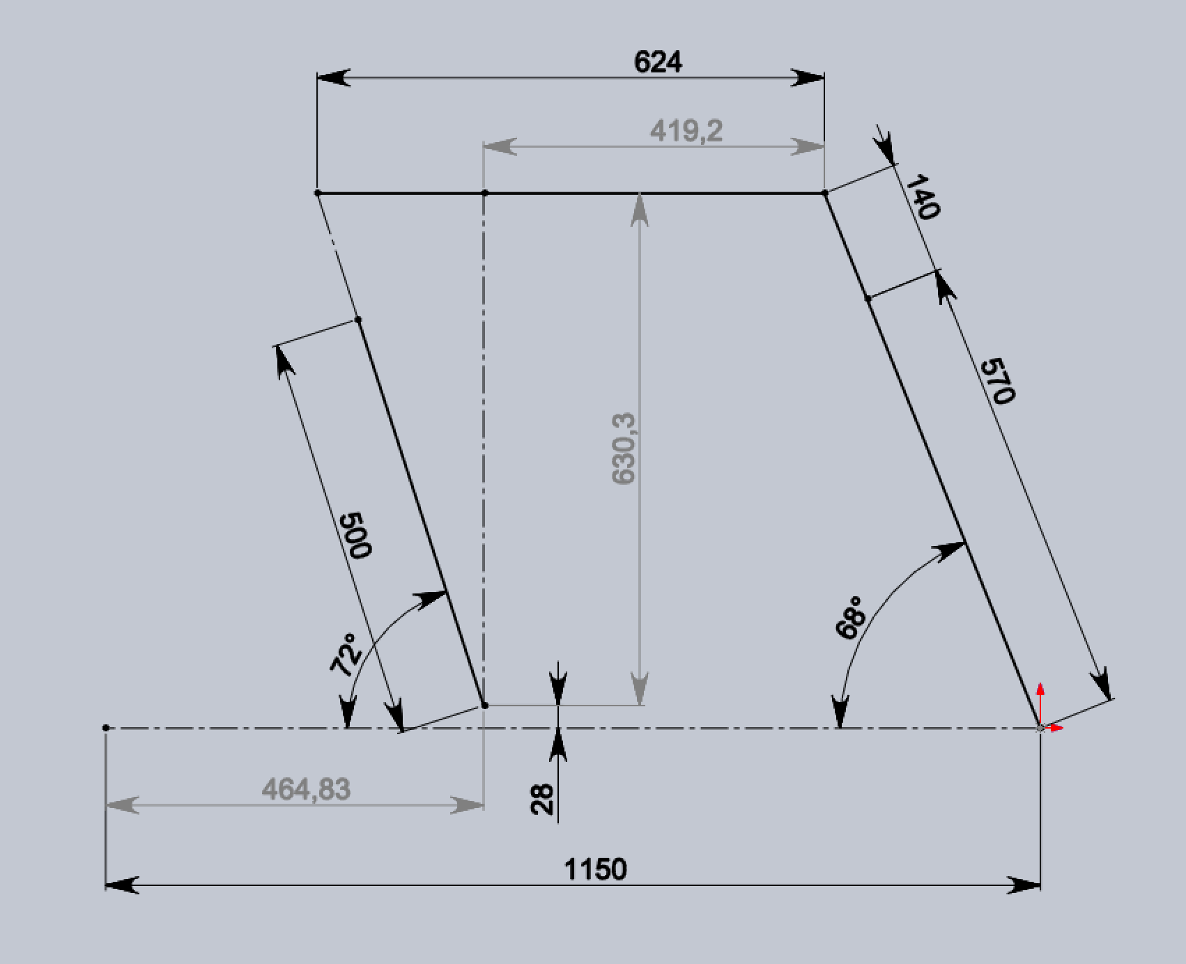

xek
#29

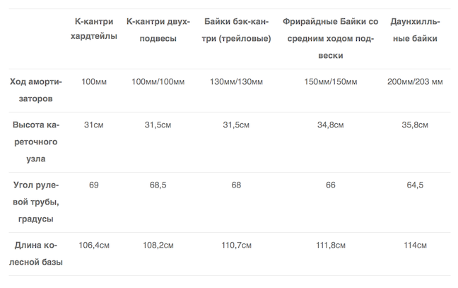

Про угол наклона рулевой
Среднестатистическая таблица по велосипедам Kona:
Чем меньше угол наклона от горизонтали, то есть чем больше велосипед похож на чоппер, тем велосипед более устойчив на скорости (выше выкат переднего колеса, Trail), лучше проглатываются ямы, кочки и колдобины, но хуже управляемость — снижается «острота» руля, увеличивается минимальный радиус виража, на очень малых скоростях и на сильно виляющих тропинках рулить труднее. И тем менее вероятно словить чрезруль.
Чем больше угол, то есть чем ближе вилка к вертикальному положению, тем лучше отрабатывается дорожная «мелочь», и тем выше вероятность словить чрезруль попав в какую-нибудь яму или резко затормозив. Управление становится острее, но не таким устойчивым на скорости, как при малом угле.
Очевидно, нужна некая золотая середина, которая у даунхильных байков, с которых мы чаще всего всего берем пример, равна 63—64,5°.
Данные существующих аппаратов:
  • GT Fury 2016 — 63°
  • Cube TWO15 HPA — 63°
  • Рама Чоботара — 63—64° в зависимости от типа амортизатора
  • Карбоновая NYX bikes — 64,2—77,4° в зависимости от длины и крепления амортизатора
  • Qulbix Raptor 140 — 63—64° в зависимости от крепления амортизатора
На текущем моем аппарате с вилкой RS Domain Dual Crown получается 64,5°. Я тут на досуге попробовал, можно ли словить чрезруль при резком торможении. Получилось, что при торможении обоими тормозами на сухом чистом асфальте получаешь ровный длинный черный след от покрышек и все, вполне стабильное торможение (проверял вплоть до 60 км/ч). А вот при резком старте и торможении в пол с небольшой скорости только передним тормозом заднее колесо вполне отрывается от асфальта сантиметров на 15—20.
В остальном моя практика подтверждает теорию — раньше у меня стояла вилка RS XC32 с воздушной пружиной и ходом 12 см. После смены на более заваленную двухкоронку с +8 см хода ездить на скоростях выше 35 км/ч стало куда приятней — все неровности дороги амортизируются, при съезде с бордюров теперь не происходит сильного удара в руки. Вел стал более стабильным, особенно при наборе скорости, но управляемость снизилась, хотя это вызывает дискомфорт только при поворотах по малой дуге на очень маленьких скоростях — их нужно проходить обязательно с тягой и на ровном газу, иначе вел норовит завалиться набок.
Вывод
В общем, угол хочу такой же, как сейчас, 64,5°, на верхней границе диапазона.

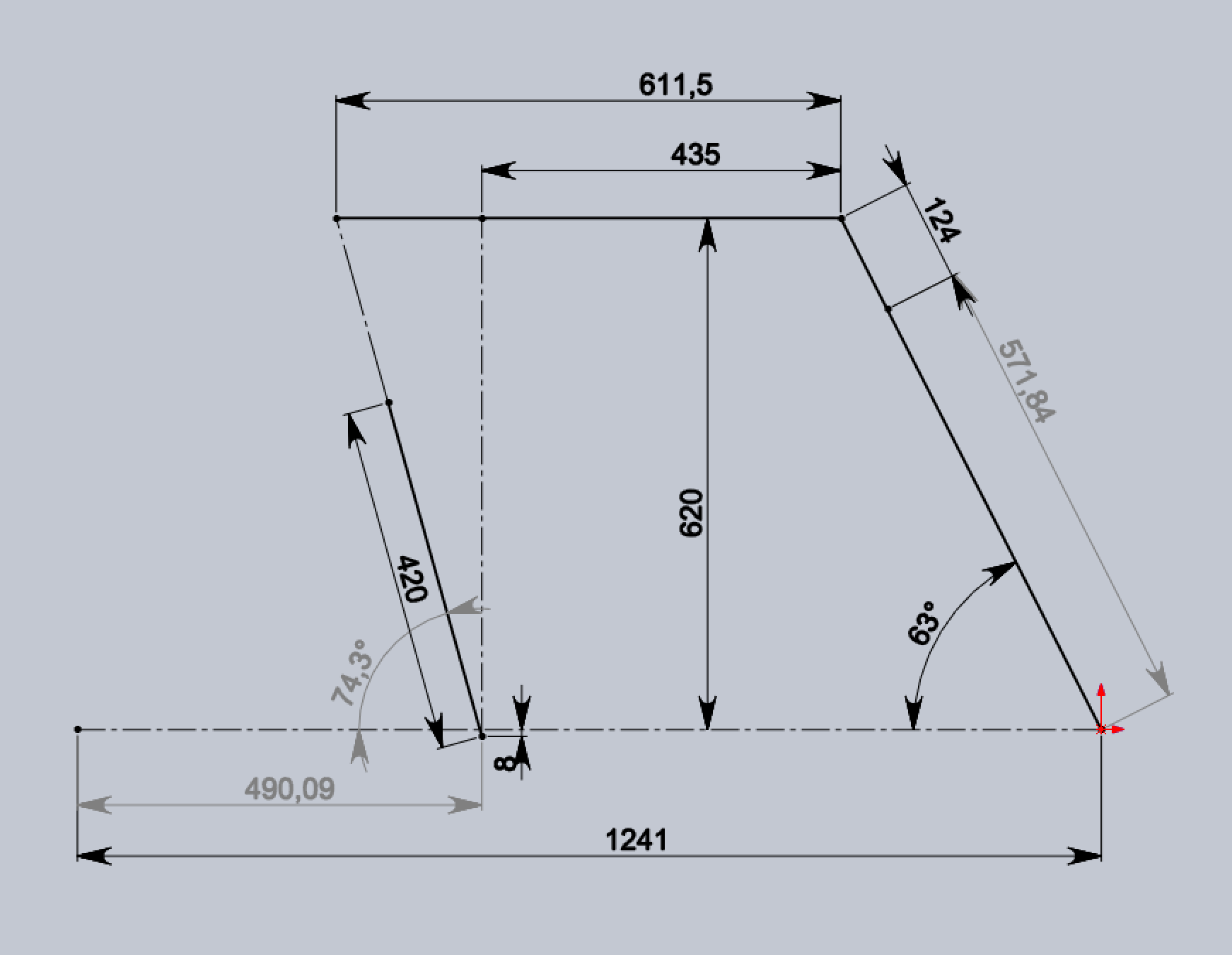

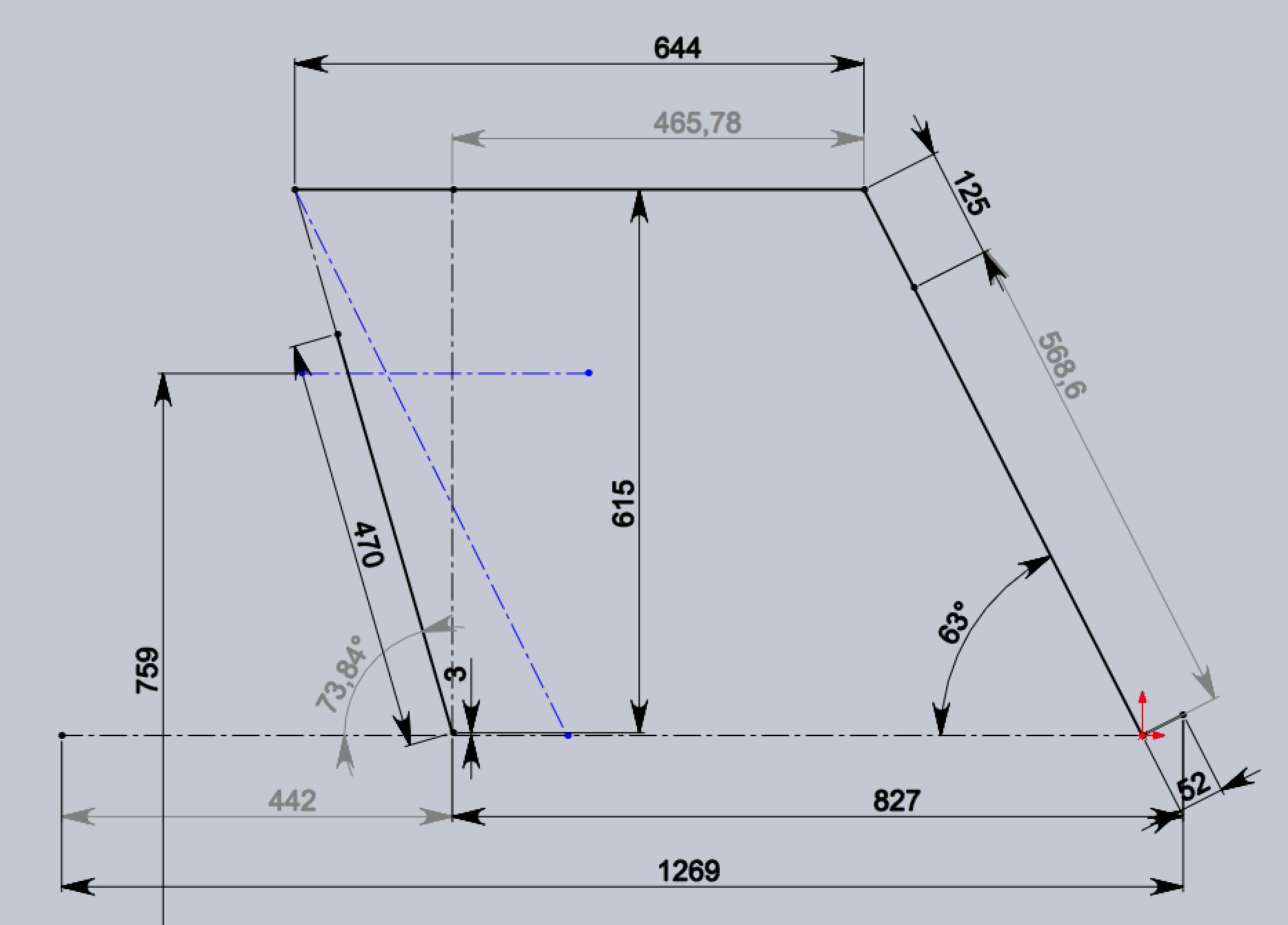

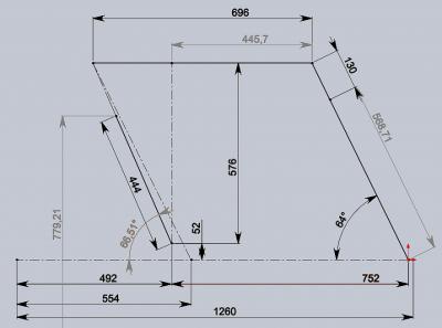

xek
Про геометрию рамы
Геометрию принято оценивать вот по такому почти-параллелограмму:
Вот для примера на второй картинке воспроизведенная мной геометрия рамы Teleport Light
Попробуем разобраться во всем этом многообразии цифр.
Итак, как задается этот параллелограмм:
  • Нижняя горизонтальная ось проводится через центры колес (колеса считается, что всегда одного размера)
  • Правая наклонная ось — ось рулевой колонки
  • Верхняя ось, к сожалению, у разных производителей немного отличается — где-то это верхняя точка закрепленного на рулевой трубе выноса, где-то самой рулевой колонки, где-то место пересечения оси рулевой и оси верхней трубы рамы.
    Я для условности себе принял верх рулевой колонки, но это не очень важно, разница получается небольшая.
  • Левая наклонная ось — это «эталонная» ось подседела, она чаще всего задается углом 73±1°. Заканчивается она в точке, где будет центр оси педалей. При этом сам подседел может совпадать с этой осью, а может и не совпадать. На ДХ рамах обычно не совпадает.
Разберемся теперь с размерами и углами.
Справа налево:
  • 570 — расстояние от низа рулевой до оси колес. Близок к длине вилки от оси до верха нижней короны (crown to axle height), у большинства двухкоронок с ходом 200мм этот размер равен 565±5мм и вылет порядка 35-55 мм, откуда можно вычислить искомый параметр.
  • 140 — высота рулевого стакана (Head tube length). Бывает от 140 до 160, в зависимости от типа рулевой может прирастать еще дополнительными 5-15мм за счет впрессовываемых чашек.
  • 68° — угол наклона рулевой (Head angle). см. предыдущий пост.
  • 624 — эффективная длина верхней трубы (ETT или TT). Процитирую: «традиционный способ измерения длины велосипеда или рамы. ЕТТ определяется как длина горизонтальной прямой от центра рулевого стакана до центра подседельной трубы или подседельного штыря. Эта длина хорошо характеризует длину байка, когда вы сидите в седле». Этот параметр меняется для разных ростовок одной и той же рамы. Ясное дело, что чем этот размер больше, тем более спортивная будет посадка.
  • 419,2 — Reach («длина кокпита» в страшном русском переводе). Расстояние по горизонтали между осью педалей и верхней точкой на оси рулевого стакана. Эта цифра характеризует то, насколько длинным ощущается байк в положении стоя на педалях. Ясное дело, укорачивание Reach не меняя ETT придвигает педальный узел к передней части рамы, увеличивет удобство посадки и снижет эффективность педалирования.
  • 630,3 — расстояние от каретки до рулевой трубы (Stack to head tube). Позволяет оценить, насколько высок велосипед.
  • 500 — длина подседела (seat tube length). Этот параметр в дюймах раньше определял ростовку рамы, но на самом деле он наиболее бесполезен, т.к. подседелы регулируются обычно аж до +30см.
  • 72° — угол подседельной трубы. Обычно в диапазоне 70-74°. Сам подседел на ДХ рамах обычно имеет еще более острый угол, чтобы сохраняя нужный ETT увеличить reach (отодвинуть педальный узел назад), что позволят сделать так, чтобы райдер привставая на педалях не придвигался сильно к рулю. Это дает лучшую управляемость на спусках, меньшие шанс чрезруля, и позволяет использовать короткий вынос для острого руления (других в ДХ в общем-то и не бывает).
  • 28 — высота оси педалей относительно оси колес. В ДХ велосипедах делают обычно от -8 до +38 мм, как-то стараясь сделать так, чтобы камни и кочки не цепляли педали даже при сильном продавливании подвески.
  • 1150 — длина колесной базы. Расстояние между осями колес по горизонтали. Чем длиннее, тем мягче ехать (физически расстояние от колес, прыгающих на кочках до пятой точки больше), тем более стабилен велосипед в вертикальной плоскости (меньше шансов закозлить или словить чрезруль), но тем хуже рулится (представьте, как поворачивают фуры). И тем сложнее это дело затащить в лифт. В ДХ рамах ростовок M-L обычно это 124—127 см.
  • 464,83 — длина горизонтальной проекции длины цепи. По этому параметру можно оценить, насколько сильно вес седока будет смещен назад.
И еще есть один важный параметр, это standover height — высота стойки, расстояние от асфальта до жизненно важных органов райдера, если встать на асфальт. Определяет живучесть этих самых органов.  :-D
Воспроизведем еще несколько интересующих нас рам.
Teleport 26" vs. Чоботар с двухкоронкой и 220 амортом 26":
Обратите внимание, насколько длинная получилась рама, что в сидячей посадке, что в стоячей. При этом верхняя горизонтальная ось ниже Teleport Light'а на три сантиметра. Сильно вперед вынесена ось каретки для удобной посадки.
Длинный и низкий, удобен в сидячей посадке, в общем. Видимо, ближе к дорожным мотоциклам. Возможно руль будет низковат.
Teleport 26" vs. GT Fury 2016 27,5" ростовка L:
Видно контраст с кросс-кантрийной рамой Teleport Light (которая рассчитана на не-двухкоронки). Параллелограмм более завален влево, острее угол рулевой, байк ощущается длиннее, и зад седока еще более смещен назад, к оси колеса (особенно с учетом того, что Teleport под 26" колеса, а Fury под 27,5"). Еще седло можно опустить ниже.
Teleport 26" vs. Cube TWO15 HPA 27,5" ростовка 20":
В целом примерно такой же вел, только длиннее и чуть ниже.
Колесная база больше почти на 10 см, рулевую сильнее завалили под ДХшные 63°, удлинен reach для лучшей стоячей позы, сидушку можно опустить ниже, вел чуть ниже на примерно 4 см (по верхнему уровню). Посадка над задним колесом будет примерно такая же, учитывая что добавленные 2,6см расстояния от каретки сожрет прирост диаметра колеса.
Выводы
Нужна рама под почти-мопед, и с мотосидушкой. Стоячая поза не очень важна, скорее важна удобная сидячая посадка.
В текущем моем аппарате колесная база 113 см по осям, ее нужно расширять и отодвигать назад, т.к. я сижу слишком близко к оси, вел постоянно норовит закозлить. 124см это слишком много, наверное, надо стараться попасть в диапазон 118—120 см.
У меня сейчас по горизонтали от оси каретки до оси заднего колеса 42,2 см, а у аппаратов в этом посте 44—49см.
Где ставить сидушку не очнеь понятно, но, видимо, стоит ориентироваться на стандартные 73° и высоту подбирать по standover height. Я померил, мне удобно, чтобы эта SOH была где-то в районе 77-78 см.
Высота кареточного узла в теущем веле аж 4,2 см от горизонтальной оси по переднему колесу. Чувствуется небольшая зажатость подвески, хочется чуть вперед и вниз. Нужно, наверное, что-то типа 0,3 см над осью колес, как у GT. У карбоновой Demo 8 вообще 1,2 см под осью.
Остальную геометрию нужно будет скопировать или с текущего аппарата, или, если будут какие-то проблемы, с Cube'а.
