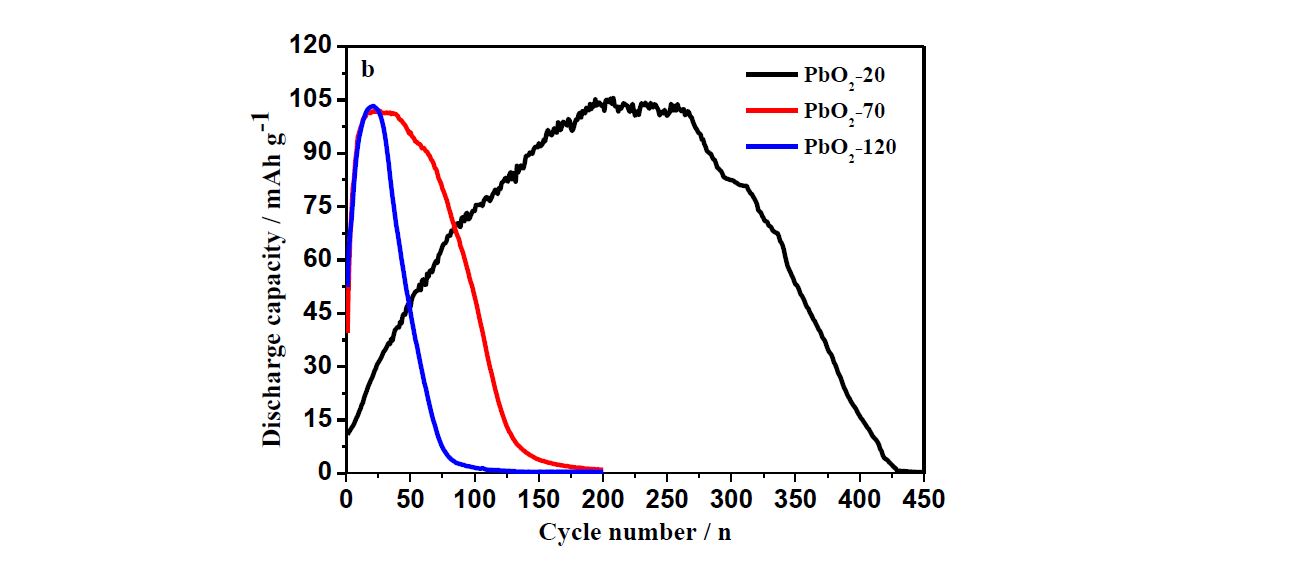

[user]Дм.[/user], Открывайте, что хотите вы не измените влияния плотности тока на структуру оксида, она есть и никуда не денется.
И зависимость количества циклов от окисда тоже есть, но оно не в пользу бета оксида.
Синяя преобладание бета окида, красная смешанный, чёрная преобладание альфа.

Согласен. Но в данном конкретном случае вопрос вообще в другом - в том, что полученная зависимость полностью противоположна сделанному выводу.

Цитата: Vova_n от 18 Фев. 2019 в 13:25И зависимость количества циклов от окисда тоже есть, но оно [b-b]не в пользу бета оксида[/b-b].
ЦитироватьА мы именно этим и занимаемся при заряде если кто до сих пор ещё не понял.
Звините, нафиг тогда адепты язык стерли о неимоверной пользе бетта оксида? Не... что-то не так в консерватории! Все уже давно поняли.
