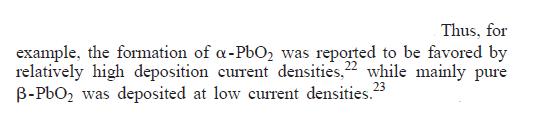

Между прочим, есть хороший рецепт того, как чтением по диагонали добывать нужные доказательства. В статье Величенко с коллегами обнаруживаем однозначную, понятную "прекрасную" фразу:
Текст гласит: "Так, например, сообщалось, что образованию альфа-диоксида способствует ток осаждения относительно высокой плотности, в то время как практически чистый бета-диоксид осаждается при токе низкой плотности."
Всё. Готово. Попался.
Теперь можно каждое сообщение одного инженера о достоинствах его зарядки сопровождать словами, что на самом деле эта зарядка приводит к снижению фактической емкости АКБ, поскольку высокими импульсами формирует альфа-диоксид, в то время как обычный алгоритм CV, оказывается, формирует емкий бета-диоксид, и что этому есть научные доказательства, а в подтверждение давать приведенную фразу со ссылками на два независимых научных исследования:
Цитировать22. R. Stevens and D. Gilroy, J. Microsc., 124, 265 (1981).
23. J. P. Carr, N. A. Hampson, and R. Taylor, J. Electroanal. Chem., 27, 109 (1970).
Примерно тем же занимаются два любителя примеров из гальваники - натыкаются на фразы с упоминанием диоксида свинца и плотности тока и забывают про детали, полагая, что уже взяли бога за одно место. Благо, что литературы про анодные покрытия из диоксида свинца написано достаточно.

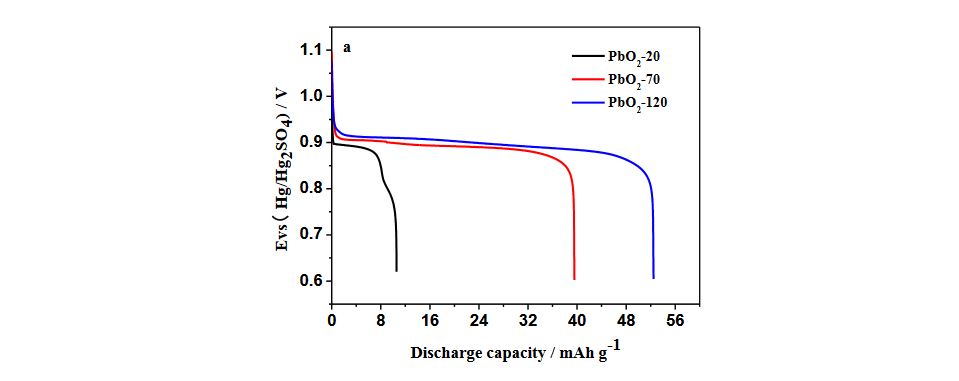

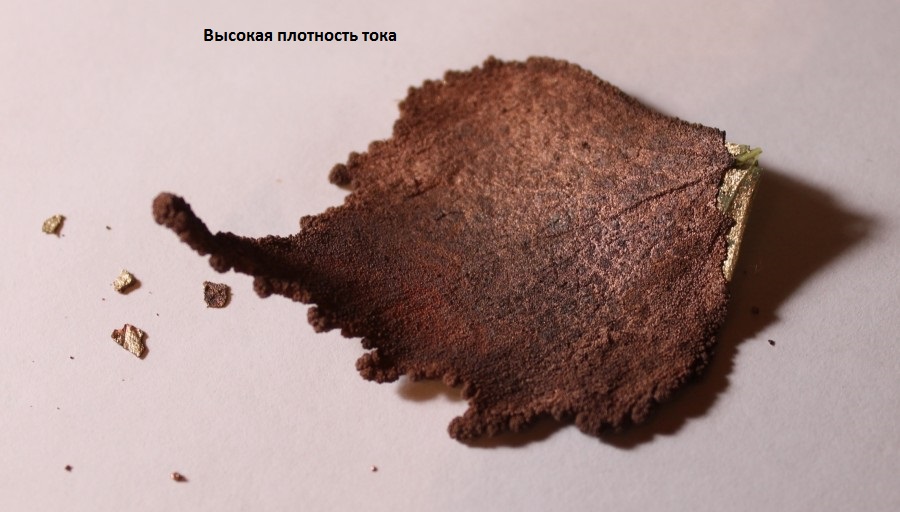

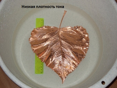

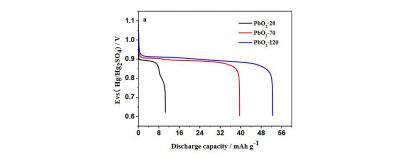

Ну и нехотя порыл свой библиотечный склад там нашёл вот такую картинку, сверху вниз увеличение плотности тока 20/70/120mA cm-2
Полученный оксид с разной плотностью тока, и как не странно зависимость повторяется и полностью совпадает с картинкой что я вам уже давно приводил в пример упоминая гальванику.
https://electrotransport.ru/images/3/1fnzuna.jpeg
https://electrotransport.ru/images/3/szfhxt.jpeg
Ну и ёмкость отданная электродами
Так что не так то?
Ток влияет на структуру это знает любой кто занимался гальваникой и электро осаждением металлов, дальше будете это отрицать?  ;-D и говорить сказки и выдумки?

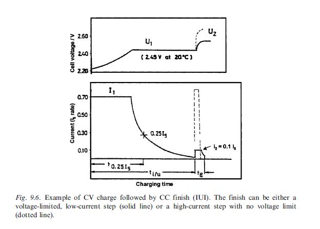

Цитата: Кass от 18 Фев. 2019 в 11:07Сравнивать нужно разные токи на одинаковых режимах заряда. Нет смысла сравнивать стоимость гречки с ценой на электроэнергию. Вы сами написали, что увеличение тока в режиме CCCV, скорее всего от одного источника дало вам снижение емкости и худший результат. Так а где же подтверждение того, что увеличение тока дает увеличение доли бета модификации? У вас то опыт показал обратное. В принципе в любом учебнике и писали, что увеличение тока дает хуже результат. Увеличение тока делают для выбора оптимального заряда с точки зрения срок службы плюс время заряда. Не более того.
Более того, когда весь опыт заключается в измерении снятой емкости, сравнивать эту емкость нужно при условии знания кол-ва электричества, ушедшего непосредственно на заряд, но и тут есть подводные камни, поскольку при разных зарядных токах в конце заряда доля их, которая тратится впустую - омические потери и побочные реакции - тоже разнится.
Если вспомнить, что применение метода IUI:
продляет срок эксплуатации по сравнению с IU, хотя бы так:

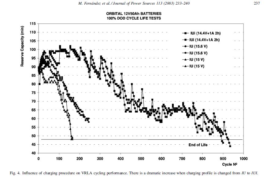

и другие подобные примеры, то можно вообще развить теорию, как эта ступенька в конце заряда значимую часть ранее наработанной альфы переводит в бету...  :-)
Давайте, еще эффект RIMU вспомним, когда изменения в микроструктуре АМ, сложившиеся за некоторый срок эксплуатации АКБ, приводят к невозможности снятия с АКБ ее номинальной емкости номинальным же током, зато при малом разрядном токе всю номинальную емкость имеем в наличии.
Но, ведь это очень удобно: завлекать покупателей рассказами про выгодность методов заряда с высокими токами, которые (токи) там внутри преобразуют сульфаты в совсем другой диоксид, имеющий в 2-3 раза выше удельную весовую емкость - кто на это не клюнет?
Всё это просто смешно, если не сказать, что грустно: представьте себе, что производитель помещает в свои АКБ определенное кол-во серной кислоты, и выработкой этого кол-ва при разряде определяется емкость новой батареи - 3,66 г серной кислоты на каждый отданный Ач - а потом приходит мифотворец и, особенным образом зарядив разряженную АКБ, получает от нее "лишних" 10-20-...? Ач в плюс к её номинальной емкости, рассказывая про емкую модификацию диоксида, но умолчав, что для прибавки заодно надо было в процессе "специального заряда" набрать из окружающей среды и втолкнуть внутрь АКБ такое же "лишнее" кол-во серной кислоты.
З.Ы, А еще впору взглянуть на приведенный выше график циклирования и обнаружить там "необъяснимые" существенные колебания емкости от цикла к циклу.

Цитата: Vova_n от 18 Фев. 2019 в 13:08И я ничего не путаю ток пропорционален плотности тока на единицу площади электродов.
Тогда, ссылаясь на свои опыты, приводили бы цифры использованной плотности тока - в амперах на квадратный сантиметр.
Добавлено 18 Фев. 2019 в 13:22
Цитата: Vova_n от 18 Фев. 2019 в 13:08Ток влияет на структуру это знает любой кто занимался гальваникой и электро осаждением металлов, дальше будете это отрицать?
и опять эта набившая оскомину еще тогда прошлогодняя песня про осаждение анодных покрытий.
