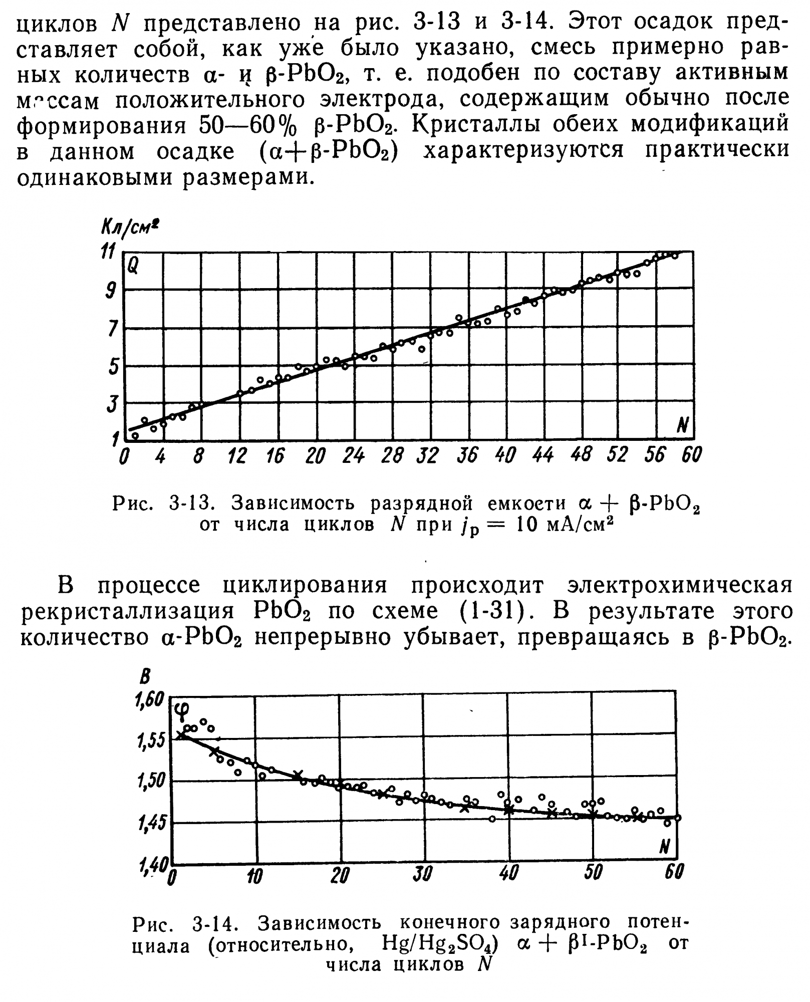

На закуску зайдем с другой стороны. Снова смотрим Дасояна и Агуфа:
Циклировали гладкий электрод, остальное сказано в скане, видно изменение емкости - в разы. Ранее один инженер частенько выкладывал скан, где на графиках емкость тоже отличается в разы.
Хотелось бы понять, где же те опыты с самым правильным импульсным зарядом, чтобы взяли новую АКБ, якобы погрязшую в мелкодисперсном альфа-диоксиде после нескольких КТЦ с зарядным режимом CV, полностью ее разрядили и затем зарядили "правильным зарядом" - с прибавкой емкости хотя бы процентов на 50% от номинала?

Alex_Soroka
Как хорошо вы сейчас вляпались  B-)
Как раз для "гладкого электрода" - работает все то о чем писал [b-b]Vova_n[/b-b] про "гальванику и плотности тока".
Чем меньше ток - тем плотнее и мельче кристаллы, меньше доступность кислоты в порах - а чем больше ток, тем крупнее кристаллы и больше поверхность доступная для Хим реакций и кислоты. В РАЗЫ ДОСТУПНЕЕ И БОЛЬШЕ. Так что с гладким электродом все именно так как я пишу и то что привел [b-b]Vova_n[/b-b]
:hello:
А в автомобильных АКБ и всех остальных - НАМАЗНЫЕ пластины! там поры уже есть, и уже есть разные пути тока и разная доступность материалов для Хим реакций. И "распушивание" (-) электрода, который "полируется" именно вашими "малыми токами" возможно именно при импульсном заряде и "большим током", приводящим к "крупным кристаллам и конкрециям".
Так что спасибо что доказываете все то что я пишу с 2008 года  :hello:

Дм.
:hello:
Невооруженным глазом заметно, что пролистывание пары книжек не приблизило Ваши выступления к суждениям выпускника профильного ВУЗа.
Перечитайте заново цитату из книги Дасояна, там идет речь о "намазном электроде", а опытами на гладком электроде выявленные закономерности подтверждены...
В который раз повторюсь, что Ваши описания про "доступность кислоты в порах" - Ваша собственная фантазия по следам рассматривания картинок с разными анодными покрытиями, эта "мЕньшая/бОльшая доступность" не меняет в разы емкость АКБ. Подолью масла в огонь, добавив, что - как и с кристаллами сульфата - чем крупнее кристаллы, тем меньше суммарная реакционная поверхность.
Так и не вижу ссылок с подтверждением Ваших сказок о мелкодисперсных кристаллах, образующихся при заряде таинственными "малыми" токами, и крупных, при таком же таинственном "импульсном" заряде.
Кстати, любопытно, уточните некоторые цифры своей фантазии - при заряде по методу CV (он же IU) какая часть диоксида свинца от общего его кол-ва в ячейке будет получена при тех самых "малых" токах? Насколько помню, снижение зарядного тока происходит после заряда АКБ где-то на 80%, и раз в десять ток падает, когда заряженность будет под 95-99%. (Желающие могут уточнить цифры)
Сколько по Вашей гипотезе в процентах останется сульфата свинца к тому моменту, когда ток опустится до тех неизвестных "малых" величин, при которых из этого остатка сульфата начнет образовываться "вредный" альфа-диоксид?
Хотелось бы знать в цифрах последствия выдумок "теорий", которыми Вы всех здесь пугаете.

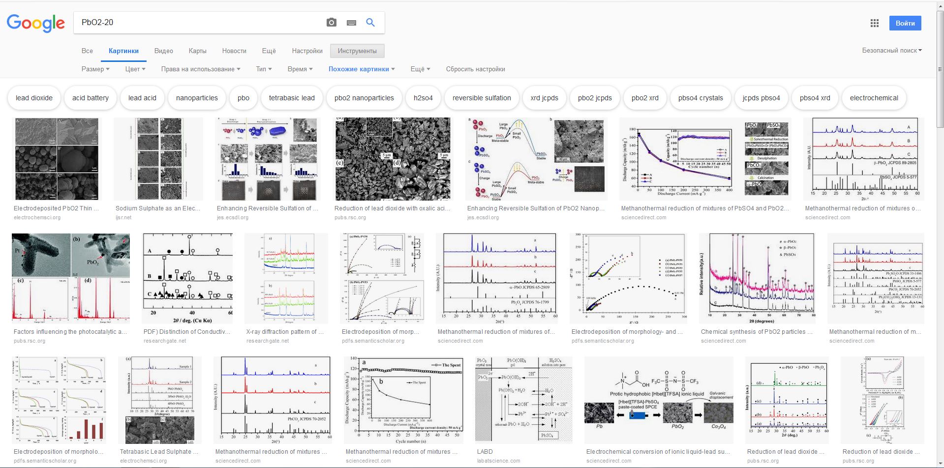

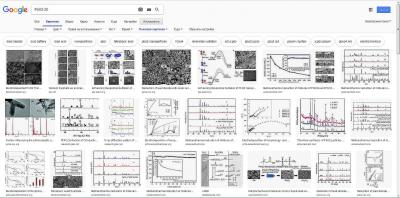

Vova_n
[user]Дм.[/user], На кой вы такие простыни катаете? ещё и с цитатами, ссылки слабо вставлять? Да и вообще кому интересно читать ваше негодование по моему поведению? психологическая поддержка в других профильных форумах.
Цитата: Дм. от 20 Фев. 2019 в 20:30дал бы расшифровку, каким плотностям тока соответствуют указанные величины ампер. Вместо прямого ответа наблюдаем лишь ершистость:
Цитата: Дм. от 20 Фев. 2019 в 20:30Вывод какой напрашивается?..
читаем выше и смешно читать подобные жалобы от специалиста вашего ливела у вас же не ниже 120го?

Цитата: Дм. от 20 Фев. 2019 в 20:30Давайте, почитаем книгу Дасояна и Агуфа:
ВЫ снизошли до Дасояна и Агуфа O_O а как же Павлов, а как же другие иностаранные статьи которые вы так любите. (благо окультурились и перевод прилагать стали - спасибо).
Цитата: Дм. от 20 Фев. 2019 в 20:30Это ответ на выкрики про "мелкодисперсный - это преимущественно альфа-мод оксида свинца."
Вы я так понял ставите под сомнения труды исследователей по поводу влияния силы тока при осаждении оксида и отвергаете возможное влияние силы тока при заряде я правильно понял?
Цитата: Cyberpapa от 21 Фев. 2019 в 00:05Дело в том, что лет 15-20 назад, начитавшись о импульсном заряде, поверхностно покурил данную книгу.
Помимо предъявленных вами набора цитат, если не ошибаюсь - фигурировала конкретная циферка 0,5 А/см2, выше которой осаждается только β-PbO2
Сделав не сложные расчеты, получил, что на 7 Ач батарею необходимо подать всего-то 125 А.
В процитированном мной отрывке не фигурировала цифра 0,5а/см2, были лишь если возвести из степеней  10ма/см2 и 100ма/см2, что сопоставимо с другой исследователькой работой работой и данными с табличек, что я прикрепил.
А из этого я делаю вывод, что вы похоже ошиблись в расчётах, никогда даже не думал заряжать акб 7-9ач током 120а даже в импульсе.
[user]Serg[/user], ваш тролинг мне неинтересен.
Вы батенька не смогли даже с подсказкой найти картинки, лодырь однако.
Скрытый текст
  Понятное дело, только в вашем воспаленном воображении цвет графиков связался с модификациями диоксида свинца.
Еще раз спрашиваю - после ваших слов
ЦитироватьСиняя преобладание бета окида, красная смешанный, чёрная преобладание альфа.
Из какого пальца сия мудрость высосана? Поскольку в статье про это ни слова.
