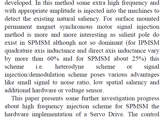

Так всетаки при какой не симметрии LdLq будет работать ВЧ не экспериментировали? Вот двигатель получили и в документации от разработчика Ld=Lq двигатель SMPMSM вот думаю как оно в действительности.
T-Duke
Даже самый симметричный поверхностник имеет несимметрию. Согласно научным репортам в мире, много кто запускает такие двигатели под ВЧ. Я рассчитываю на работу при разнице по осям около 10%. Может меньше, просто придется сигнал вытягивать из помех на фоне сильных фазных токов, а это требует мощных фильтров. Это все вопросы времени и производительности ядра.

Благодарю за стимул к поискам того что уже перерыл. Однако я не буду упрощать вам все. Работа на передовом крае это работа с большим количеством литературы и отчетов других идущих по этому пути. А вы хотите сразу все и на блюдечке, но при этом даже о ключах сказать не хотите  :-)
Не, поработать придется таки.  А статей много, нужно работать, вникать. За зря ничего не бывает  :-) Чтобы не быть голословным дам выдержку только из одной статьи. Из начала статьи и из вывода.
