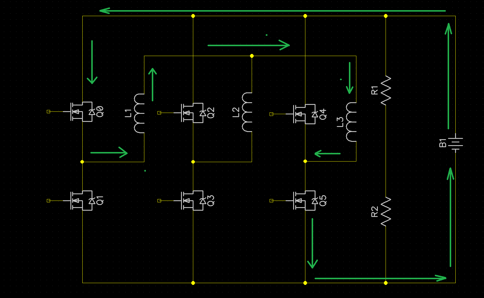

Не знаю какие здесь могут быть оговорки. Тепловая нагрузка будет одинаковая, а тепловые потери на ключах будут выше, чем у контроллера с несимметричным расположением числа ключей.

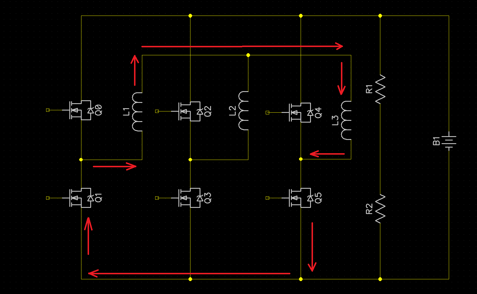

Под батарейным током я понимаю средний ток текущий через батарею. Под фазным током, я понимаю средний ток текущий через обмотки двигателя. Это для избежания путаницы.
Вот примерное объяснение режима выравнивания тепловой нагрузки:
Ключ Q5 включен на весь период ШИМ, или даже на несколько периодов. ШИМ подается на Q0, ток течет как показано на рисунке. При чем через Q0 течет только батарейный ток.
Когда Q0 выключился, ток начинает течь как на рисунке ниже:
Q0 теперь отдыхает, ток течет через другие ключи. Но среднее значение этого тока равно фазному и может быть во много раз выше батарейного. Основные потери проводимости будут на ключах Q1 и Q5 по причине высокого среднего тока.

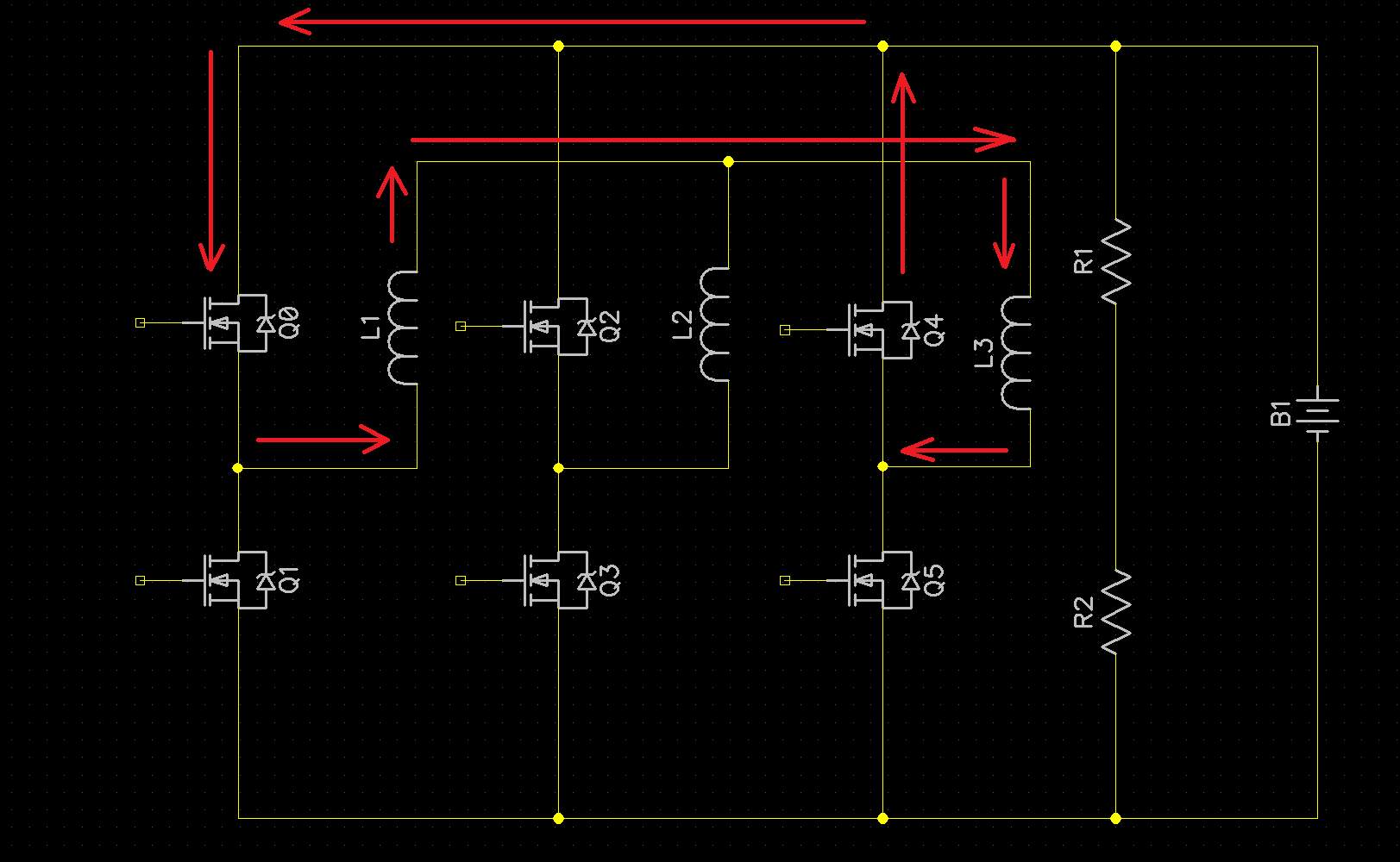

Затем ситуация меняется на обратную. Теперь ключ Q0 включен постоянно на один или несколько периодов ШИМ, а ШИМ подается на ключ Q5. Батарейный ток снова протекает через Q0 и Q5:
Но когда Q5 выключится, ситуация резко поменяется:
На этот раз через Q0 протекает не только батарейный ток, но и фазный ток. Основные потери будут выделяться на ключах Q0 и Q4, по причине того, что через них проходит большой средний фазный ток.
