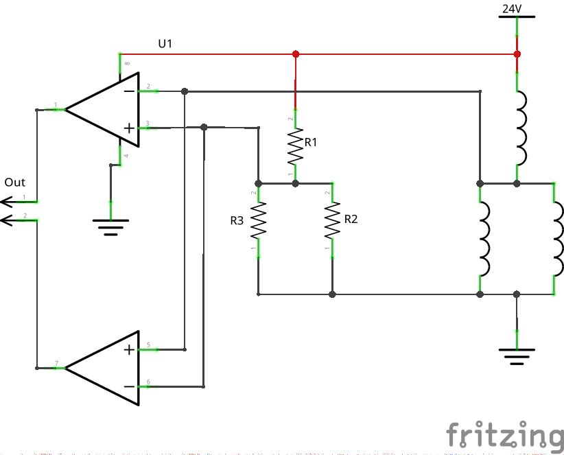

Хороший вопрос. Можно было бы экстраполировать эти значения, но с микроконтроллерами я не в ладах, а как сделать на рассыпухе пока не знаю. Есть идея попробовать отслеживать третью гармонику. Разумеется обмотки будут соеденены звездой с отводом от средней точки. Посмотрите на картинку:
Это как раз тот момент, когда задействованы все три обмотки. Суть в следующем: напряжение средней точки обмоток мотора сравниваем со средней точкой резисторов R1-R3(R1=R2=R3). На средней точке резисторов будет 1/3 напряжения питания мотора, на средней точки мотора тоже будет 1/3, вот только в какой момент(какие моменты) времени и сколько раз? Эти моменты пересечения 1/3 напряжения питания и нужно зесечь компаратором. И возможно в такой момент времени и нужно перекоммутировать обмотки в следующее состояние?
Теперь вопрос: имеет ли эта идея место быть, или вышенаписанное - полная чушь? Помогите подтвердить или опровергнуть это. Если написаное верно, помогите понять, как будет вести себя средняя точка обмоток мотора. Спасибо заранее.

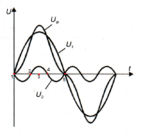

Наткнулся на статью про автомобильные генераторы. Там приводится интересная картинка формы фазных напряжений, и в частности гармоническая составляющая:
Нужно сказать что третья гармоника вырежена достаточно отчетливо для обнаружения, простой компаратор типа LM393 вполне справится с этой задачей.
Теперь немного рассуждений. В идеале переключение обмотор должно происходить в точках 1, 3, 5, и.т.д, но на точку 3 приходится вершина синусоиды 3-й гармоники, что весьма сложно детектировать. Придется обойтись или точкой 2, или точкой 4. Проще всего обнаружить точку 2, поскольку ее пересечения произойдет в первую очередь и не придется пропускать импульс с компаратора. Проблема в том, что пересечение точки 2 будет происходить на 5 градусов раньше чем нужно. К чему это может привести? Ну, думаю что коммутация каждой обмотке станет немного меньше, чуть чуть упадет прирост мощности, чуть чуть увельчится угол опережения, короче не существенно.
Теперь как это должно работать:
1) Активны 2 обмотки, Измеряем противо-эдс на свободной и ждем пересечения среднеи точки(точка 1). Пересечение произошло -> п2.
2) Активируется третья обмотка, средняя точка смещается на уровень 1/3 напряжения питания, работаем уже 3-й гармоникой и ждем пересечения точки 2. Пересечение произошло -> п3.
3) Отключается первая обмотка, далее как в пункте 1.
4) Снова включается обмотка, активны 3 обмотки, но только средняя точка уже мещается вверх до 2/3 напряжения питания, алгоритм повторяется.
Прошу высказать  ваше мнение об этом.

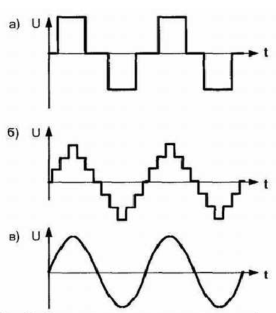

Интересная идея! Я такого еще не видел. В принципе примерно понятно, что вы делаете. Нашел такую картинку
а) - это обычная 6 шаговая коммутация, в) - чистый синус, б) - это то, что вы пытаетесь сделать - 12 шаговая аппроксимация синуса. Надо сказать, выглядит куда лучше чем 6 шаговая.
Так это же наоборот хорошо. Это немного растянет 12 шаговую синусоиду у вершин и сузит по бокам, что еще приблизит ее к синусу, а индуктивность обмоток сгладит ее еще больше, и в результате будет почти чистый синус :dance:.
Я все же не пойму, как вы собираетесь отделять третью гармонику и первую, они же вроде вместе идут :bw:?
