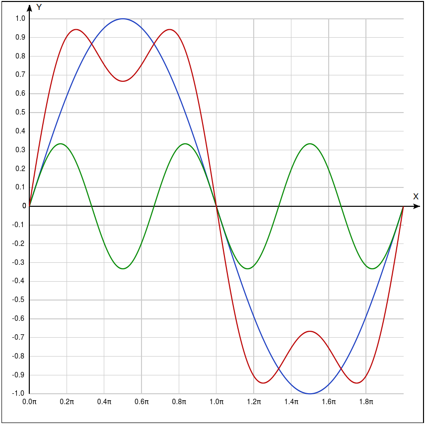

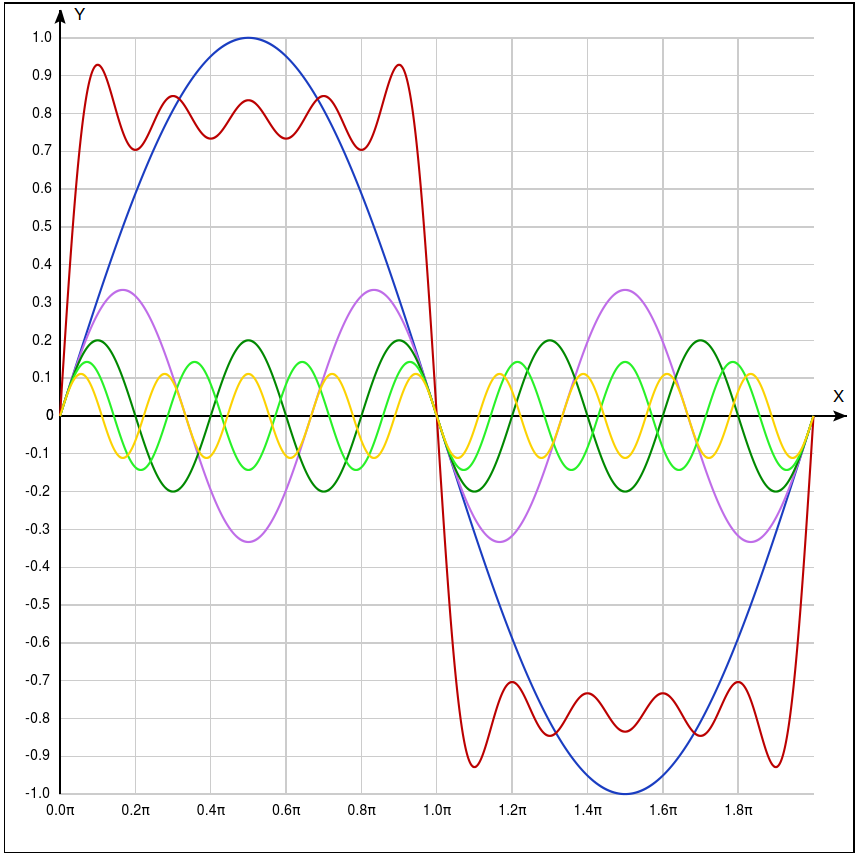

Информация для размышления. Посмотрите на график
График синусного тока
График суммы нечетных гармоник(до девятой)
Фазный ток как раз представляет собой сумму нечетных гармоник, что делает форму тока больше похоже на трапецию, чем на синус. Такую форму тока можно получить и при 6 шаговом контроллере, просто в каждый момент времени должны работать все три обмотки(две на плюс, одна на минус, или наоборот). По идее, такое управление должно не сильно уступать синусу.
