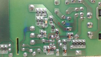

Самое большое, это три последовательно включенных по 180 килоОм.
Mex
это килоомы  O_O

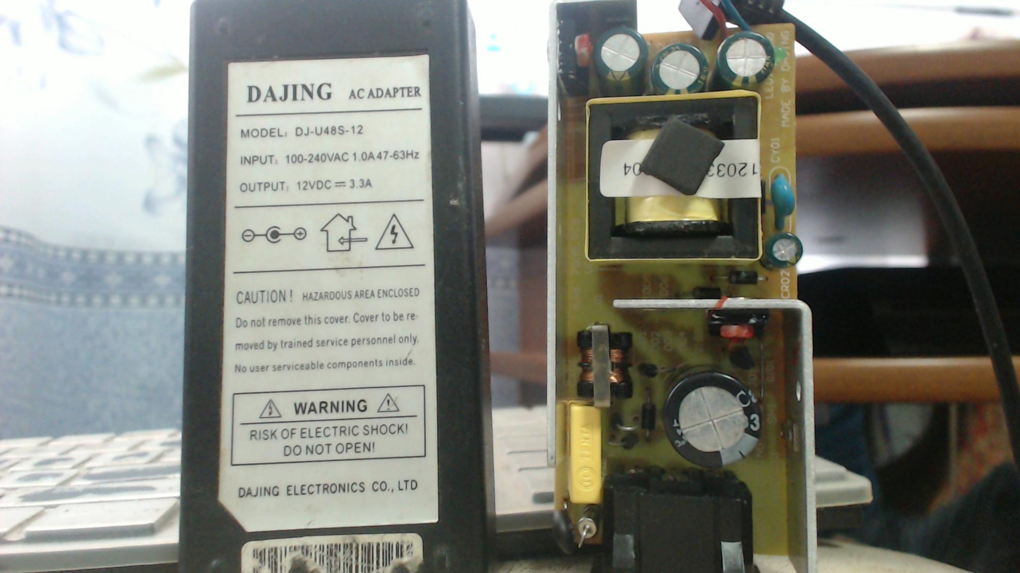

Цитата: aspiritus от 30 Май 2016 в 13:13
Мне кажется оно на этой картинке внизу слева от сетевого разъёма.
не, там кондер и предохранитель в том углу.

Цитата: Mex от 30 Май 2016 в 06:08
захотелось попробовать новую фишку с БП
подключил к 60в постоянки и не чего не происходит , на выходе 0в  :-(
проверял на 2-х , на этом и похожем с 12в 3а на выходе.
Наверное это предохранитель всё-таки.
Rus25
Если грубо, то между самым большим и самым маленьким кондёром. Как правило в цепи +.
Mex
#148
вот он +
идет через 3 сопротивления на ногу вот этого мосфета
а мож их закоротить нафиг ?
Rus25
Попробуй шунтировать один резистор перемычкой.

ни фига, не работает
по прежнему 0в на выходе, и светодиод не загорается.
Mex
Rus25
На маленьком кондёре замерь напряжение .

TRO
#160
[user]Mex[/user], Если будешь использовать на максимальном токе ставь обдувалку, в закрытом корпусе они через время бабахают от перегрева. С  обдувом ток на выходе можно даже форсировать, за импульсный ток транзистора  отвечают четыре резистора впаралель 3R9 (получается токоограничивающий шунт на 1 Ом, если уменьшить его сопротивление то вырастет ток).
У меня сейчас три ноутбучных блока питания используются как зарядка для электровела, в номинале 4.7А, бахали в родных корпусах на родном токе (перегрев), в реале сейчас дают 7А без корпусов с обдувом (думаю можно еще чуток задрать).
