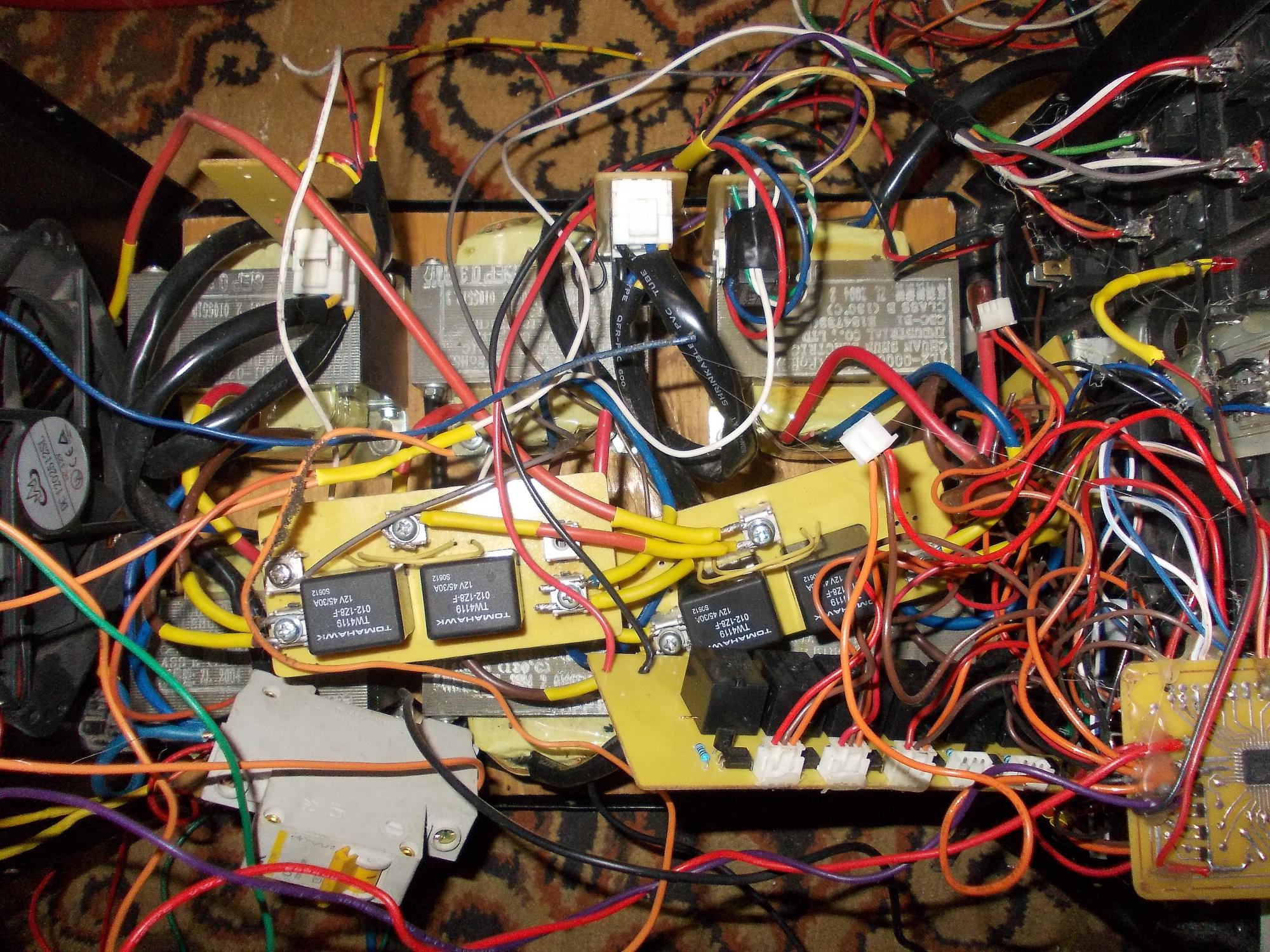

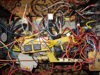

Мех ,трансформеры такие.  400 ватт каждый. Под платами 6 штук.
Mex
вижу, зер гуд... када уже фотки в личку запилят  :-)
