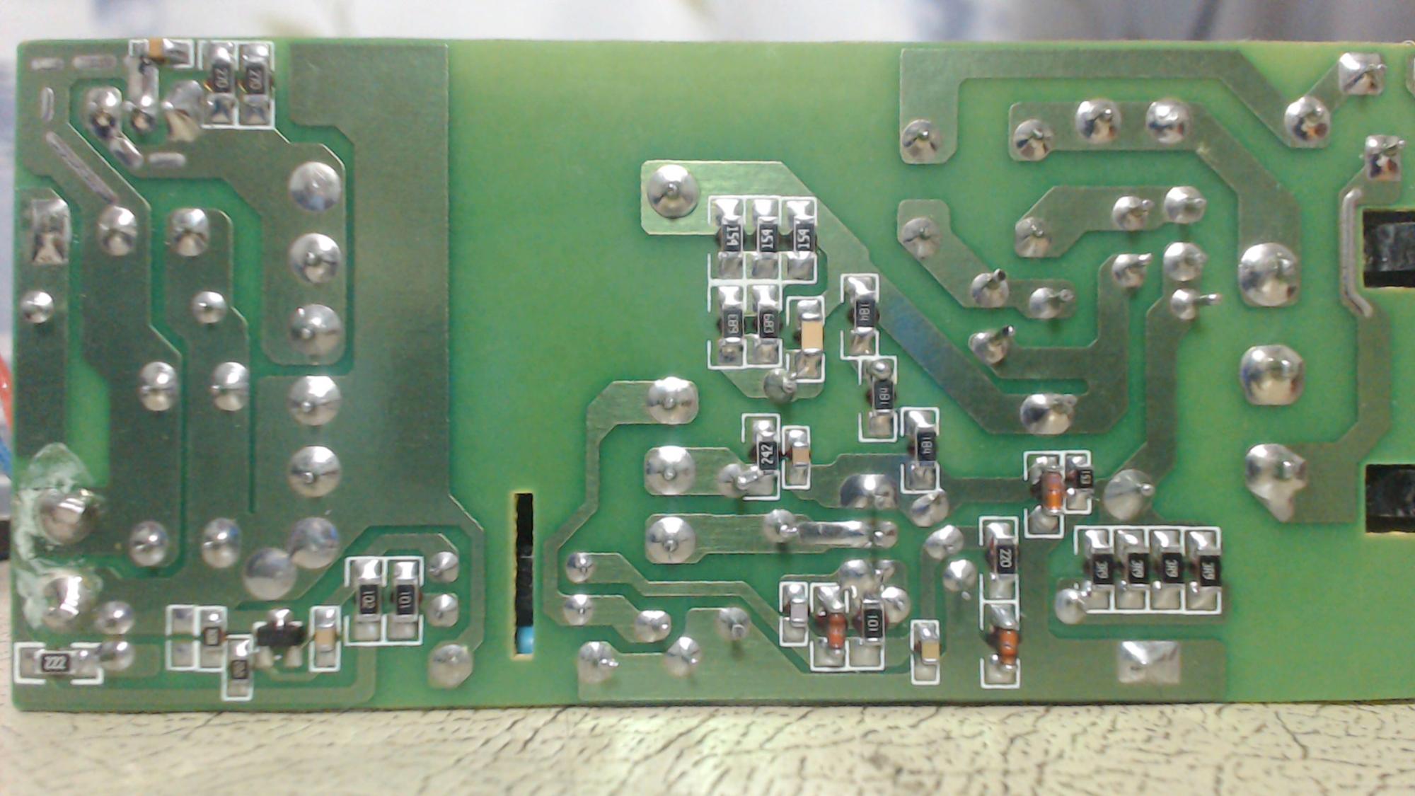

Mex
захотелось попробовать новую фишку с БП
подключил к 60в постоянки и не чего не происходит , на выходе 0в  :-(
проверял на 2-х , на этом и похожем с 12в 3а на выходе.
achuser
TRO
Цитата: Mex от 30 Май 2016 в 06:08...подключил к 60в постоянки и не чего не происходит , на выходе 0в  :-(..
[user]Mex[/user], Найди на плате в высоковольтной части резистор высокоомный (около мегаома, если не больше), и уменьшай раз в 5-10. Ток через этот резистор запускает схему, потом она себя сама запитывает, исходного сопротивления нехватает для запуска при запитке от малого напряжения.
Mex
#142
TRO, там засада получается  :help:
на плате куча сопротивлений ,с наминалом в мегаомы не нашел. самое большое сопротивление 12кОм.
вот вся плата
вот высоковольтная часть
от куда-куда он должен стоять не помните ?
aspiritus
Мне кажется оно на этой картинке внизу слева от сетевого разъёма.
