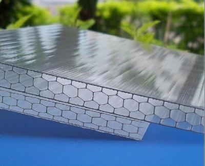

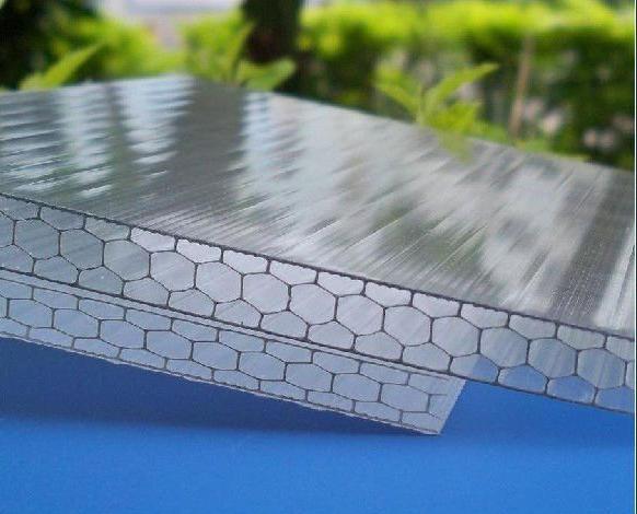

Цитата: Старков Александр от 12 Май 2016 в 10:19
:wow:
там вроде максимум толщина 10мм и чем он толще тем толще стенка.
думаю брать со сложной структурой , либо диагонали , либо соты , по месту нужно будет определиться, торцануть пэшкой и вуаля  :run:
хотя на видео есть и толще раза в 2 , двухэтажный , интересно как оно по жесткости.

Почему не фанера? Лёгкая и прочная .

эта штука легче в 10 раз. по жесткости пока не че не скажу.

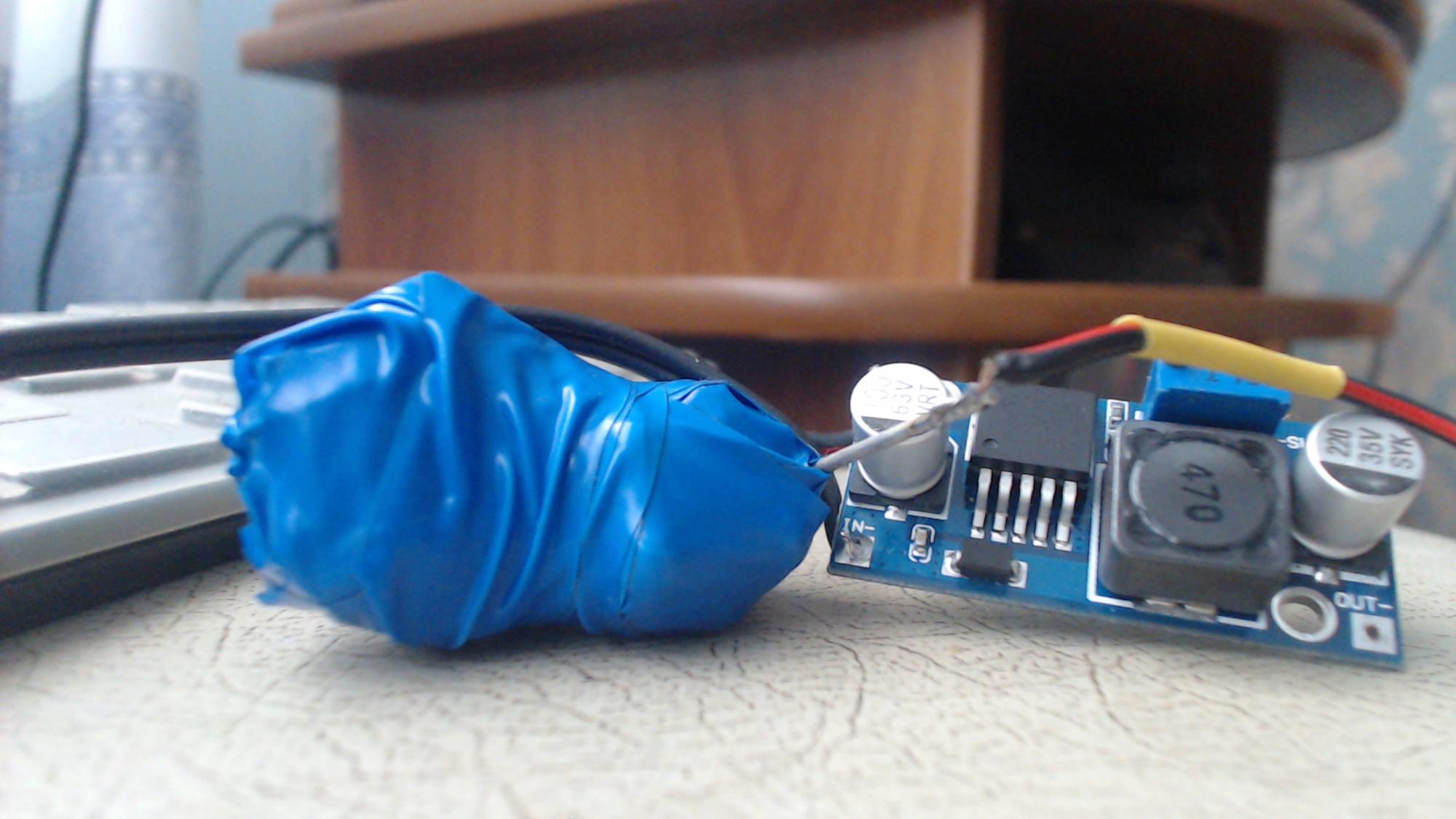

доделал "диодный услабитель" с 60в гасит до 53в преобразователь пока работает.
общее количество диодов 17, сначала собирал связку из 5 диодов - сгорел один из преобразователей, всего куплено было 2 в последний раз. от 58в взорвалась микросхема, от 55в не взорвалась но устройство работало не корректно, теперь 53в - полет нормальный.
на заборе написано 60в, а под забором кот в мешке.

Так - информация к размышлению :).
У меня (батка 16С лифер) используется, в качестве понижайки до 12В, ОБЫЧНЫЙ импульсный блок питания для 220В, то есть просто берем и подключаем вместо розетки 220, нашу АКБ и получаем на выходе искомое. То же самое пробовал с зарядками для мобильников - 90% работают нормально. При этом имеем готовое решение в нормальном корпусе.
*Прим. После подключения дайте ему несколько секунд для "раскачки" (мой стартует через 5сек), а затем измеряйте - проверяйте выход.
DD1700W 48/12  Версия 1.0b
poraboloid
Где-то вроде даже была тема по использованию бп в качестве DC-DC.
Из-за отсутствия качественных дисишек по вменяемой цене, тоже использую бп 220-12 на ток 2.1А, для питания света.
Я их правда переделываю, выкидываю входной мост и меняю входной подтягивающий резистор подачи питания на микруху стабилизатора.
Следует учитывать что бп могут выдавать не полный ток, т.к. их трансы на 220 входного всё-таки рассчитаны.
Mex
заманчивое решение, да чето палево.
интересно скоко жрет в холостую, чтобы поставить его включение от общего автомата.
а вот запитывать транс постоянкой... в голове не укладывается.
