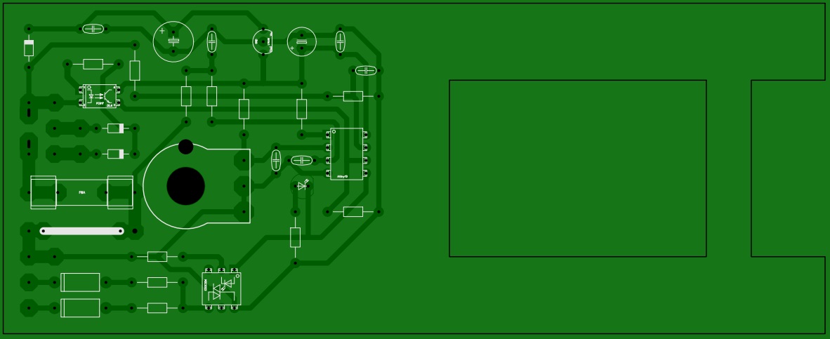

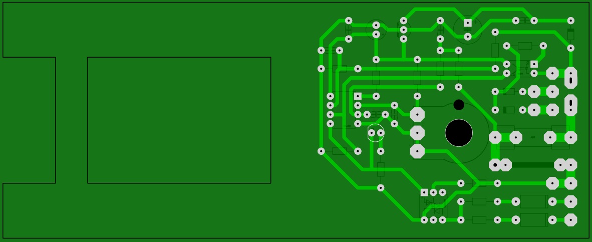

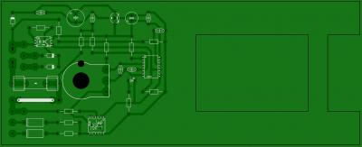

Вот такая платка получается
SIV
#974
Цитата: UstAlexei от 10 Дек. 2018 в 10:21
Точное совпадение не требуется. И номинал может быть другим. Главное условие напряжение на шунте при максимальном токе и напряжение потенциометра равны. Работать должна корректно, но резонный вопрос в ответ... а с датчика тока этого блока какое напряжение выходит? Хватит ли контроллеру?
С одним шунтом не получается а посему подкоректировал схему под китайский вольт-ампер метр, перенес шунт с "+" шины в "-" шину.
И еще, почему делитель R9-R10 включен не на + - АКБ а на + - источника питания. При измерениях же не учитывается падение напряжения на шунте.

Я на вопрос про делитель напряжения уже отвечал в тексте данной темы. Повторю специально для Вас. Контроллер должен измерять напряжение по отношению к собственной массе, а аккумулятор своим минусом оторван от массы на напряжение шунта. Если сделать как вы предлагаете, то на вход измерения напряжения контроллера будет приходить напряжение Uакб/K делителя + Uшунта. В том варианте что используя я на вход контроллера приходит напряжение (Uакб+Uшунта)/Kделителя. Угадаете где точнее!? при этом измерение напряжения синхронизировано с моментом перехода через ноль и происходит в тот момент когда ток через шунт не протекает Uшунта = 0.

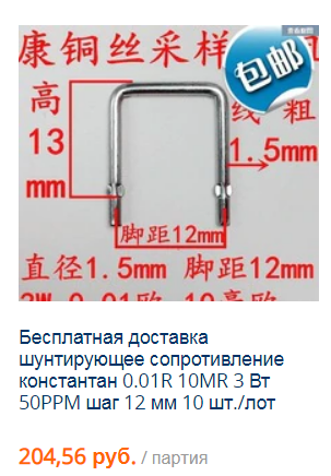

Паяка
#979

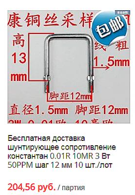

[user]mr098[/user], необязательно в параллель. На Али немало разных шунтов. Искать можно по запросу "constantan".
Например
GT TF1 60V 20Ah Chilwee DZF
У меня вопрос, к тем кто эти шунты использует - они сколько ватт пролетающей мощности держат реально?
перегорают-ли от (например) 15А тока ?
