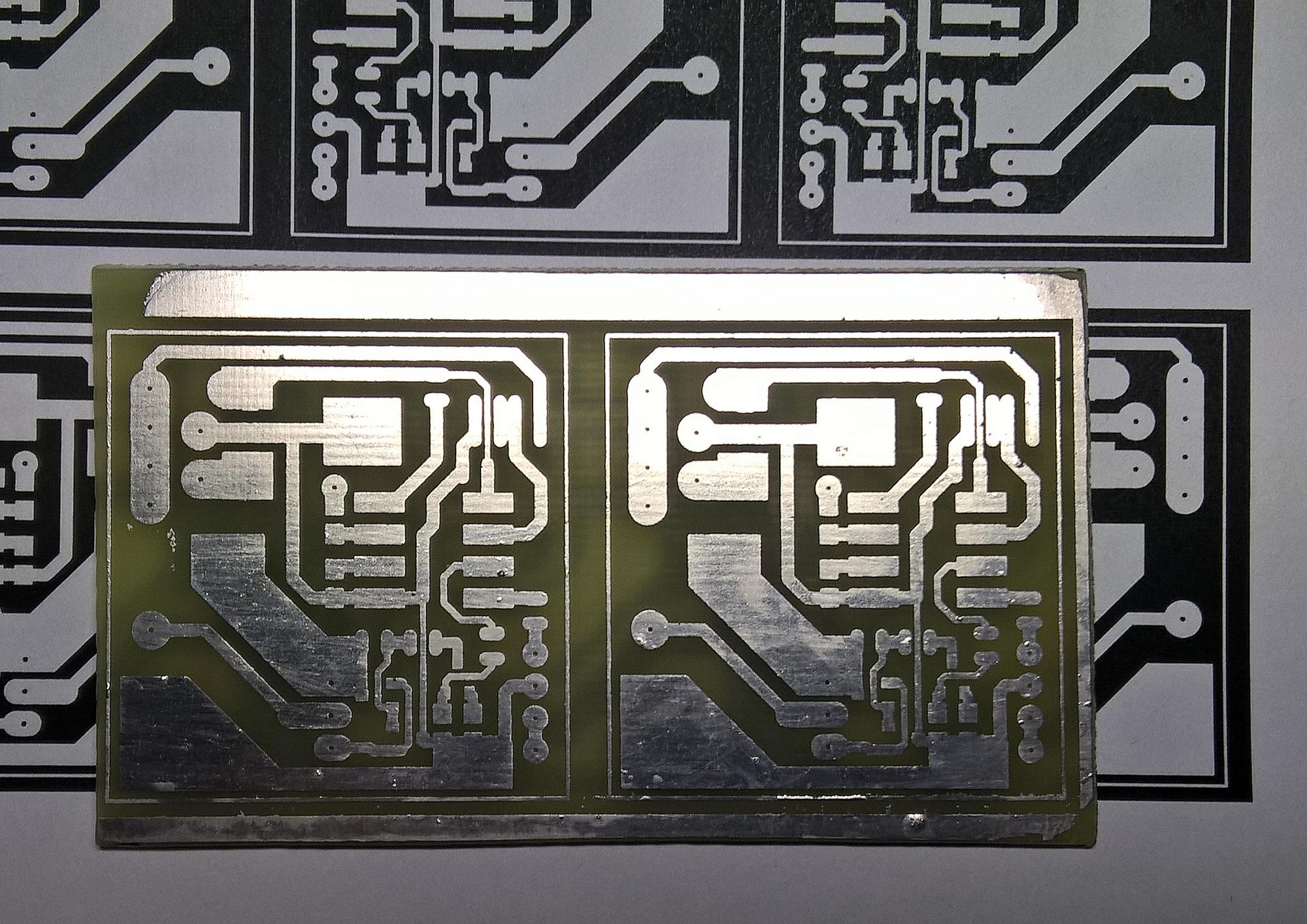

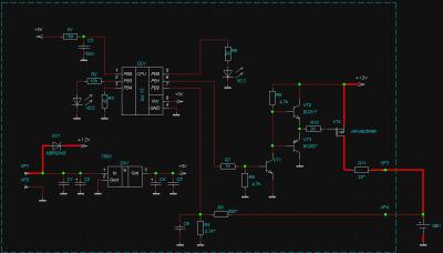

[user]Vova_n[/user], Спасибо. :drink:
Свою схему вижу такой
Платку изготовил
С делителем на АЦП еще нужно разобраться, но предварительно работает.

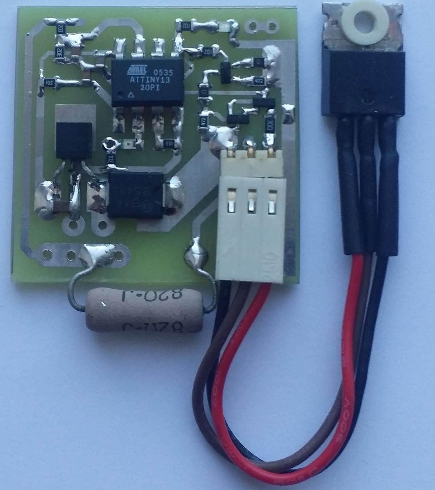

11vetal
Отчитаюсь за проделанную работу.
Моргалку собрал и инсталлировал в прибор. Получилась не плохая замена почившей смертью храбрых UC3906N, которая отвечала за зарядку батареи GP645. Прошивку таки использовал от 17.09.17г, изменив на ней делитель, тем самым заставил думать тиньку, что перед ней 12 вольтовая батарея (нет в приборе возможности вывести дополнительные кнопки, чтобы выбирать количество банок). Ток в импульсе установил на уровне 100мА.
Володя, большое спасибо. :drink: :drink: :drink:
Извиняюсь за качество фото.

Шунт номиналом 0,01 Ом (на схеме Rш) используется для измерителя тока и напряжения и стоит в плюсовом проводнике.
Шунт номиналом 0.05 Ом (на схеме R5 ) выполняет роль шунта для тиньки и стоит в минусовом проводнике. Насколько точно номинал R5 должен соответствовать 0,05 Ом.
UstAlexei
#949
Точное совпадение не требуется. И номинал может быть другим. Главное условие напряжение на шунте при максимальном токе и напряжение потенциометра равны. Работать должна корректно, но резонный вопрос в ответ... а с датчика тока этого блока какое напряжение выходит? Хватит ли контроллеру?

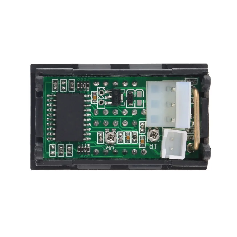

Alex_Soroka
Цитата: SIV от 09 Дек. 2018 в 23:53
Имеетсяч вот такой китайский вольтамперметр - 100В/10А.
Измерительный шунт (параметры не известны) вольтамперметра так же как и R5 стоит в минусовом проводнике.
а фото подробное есть этого шунта ?
...обычно 0.01 Ома 2512 тиморазмера ставят....
а если там "внешний" то обычно 75милиОма "стандарт".
SIV
#951
В моем вольтамперметре шунт проволочный (желтый) с общей длиной порядка 25 мм и диаметром 1,5 мм.
RD3ZL
В моём похожем шунт был 30мОм .
Почему был ?!!!- Подал питание 36 В ( можно до 30В , это я уже потом вспомнил ) ! Шунт использовал для введения регулировки тока в обратноход с Али .
