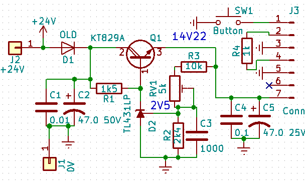

7812 имеют большой разброс по выходному напряжению - из десятка если одна будет ровно 12,00 это удача ! Попробовал калибровать напрямую от заряженной АКБ через потенциометр 1,0 ком . Выставил потенциометром ровно 12,00 В . Калибровка прошла с первого раза при нижнем резисторе 1,0 ком и верхнем 10,0 + 3,6 ком .
До этого калибровал через 7812  с напряжением 12,03 от двух последовательно соединённых АКБ , но однажды перепутал на входе полярность и из тех что у меня были не нашёл ни одной ближе чем 0,1 В .
Лучше конечно через стабилизатор и от источника без пульсаций , но вот я один раз так выкрутился !
Паяка

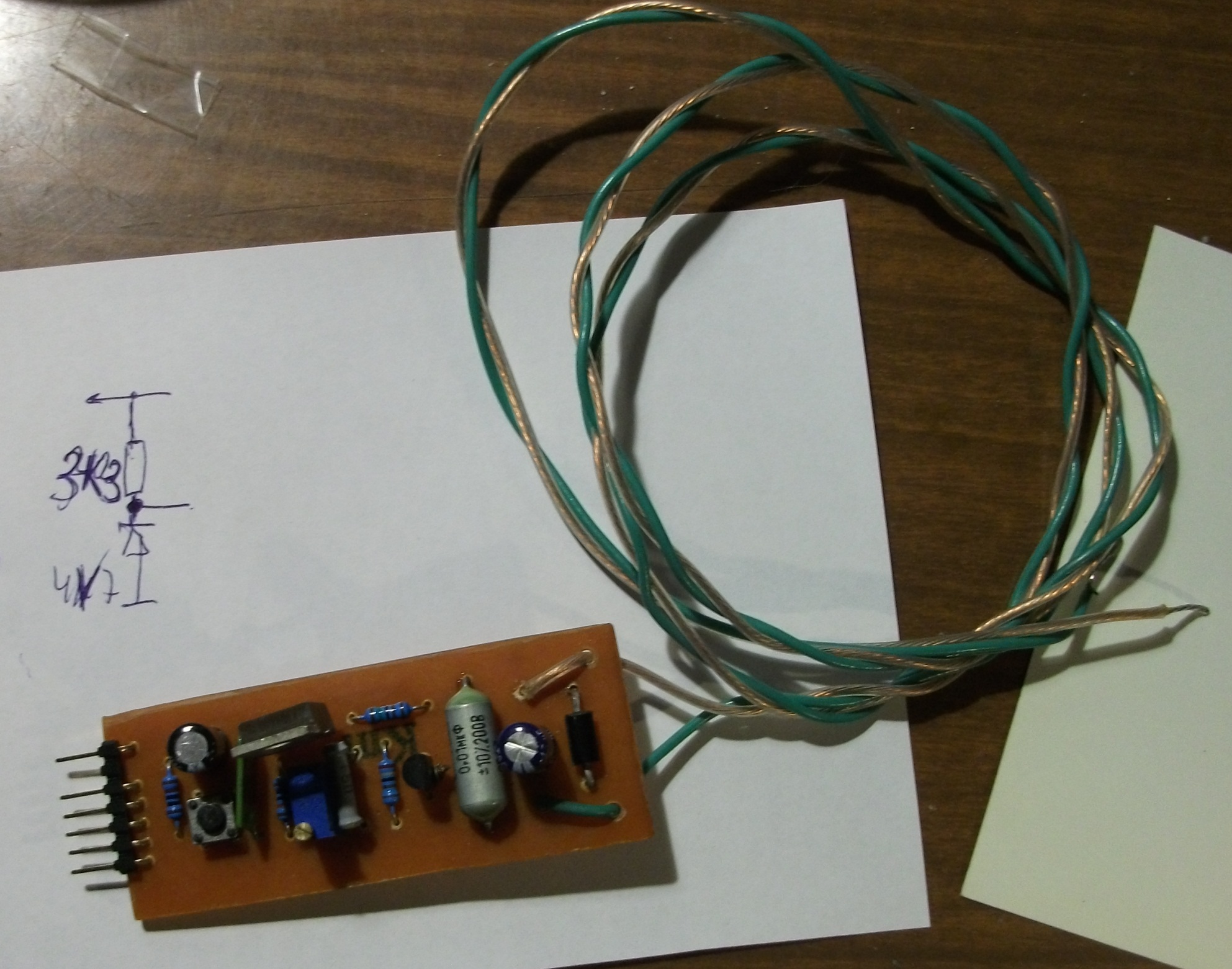

[user]RD3ZL[/user], для калибровки можно сделать регулируемый стабилизатор, причём способный питать устройство, на гораздо более точной и стабильной TL431.
Или на LM317.
GT TF1 60V 20Ah Chilwee DZF
RD3ZL
На LM317 согласен , но её не было под рукой , а  TL431 много , но не рискнул - она пороговый элемент и пульсации неизбежны . У меня на ней БП трансивера 200 Вт сделан и на выходе просматриваются пульсации в виде пилы ( хотя и не большие , но для калибровки Тиньки думаю существенные ).
Паяка
[user]RD3ZL[/user], она не пороговый элемент, а усилитель ошибки (операционный) с опорой, можно включать как компаратором (open loop), так и линейным стабилизатором (closed loop), с петлёй обратной связи. Прекрасная универсальная микросхема!
