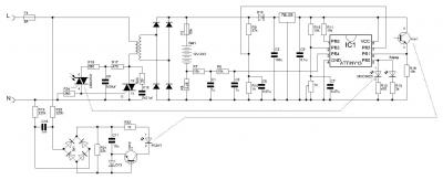

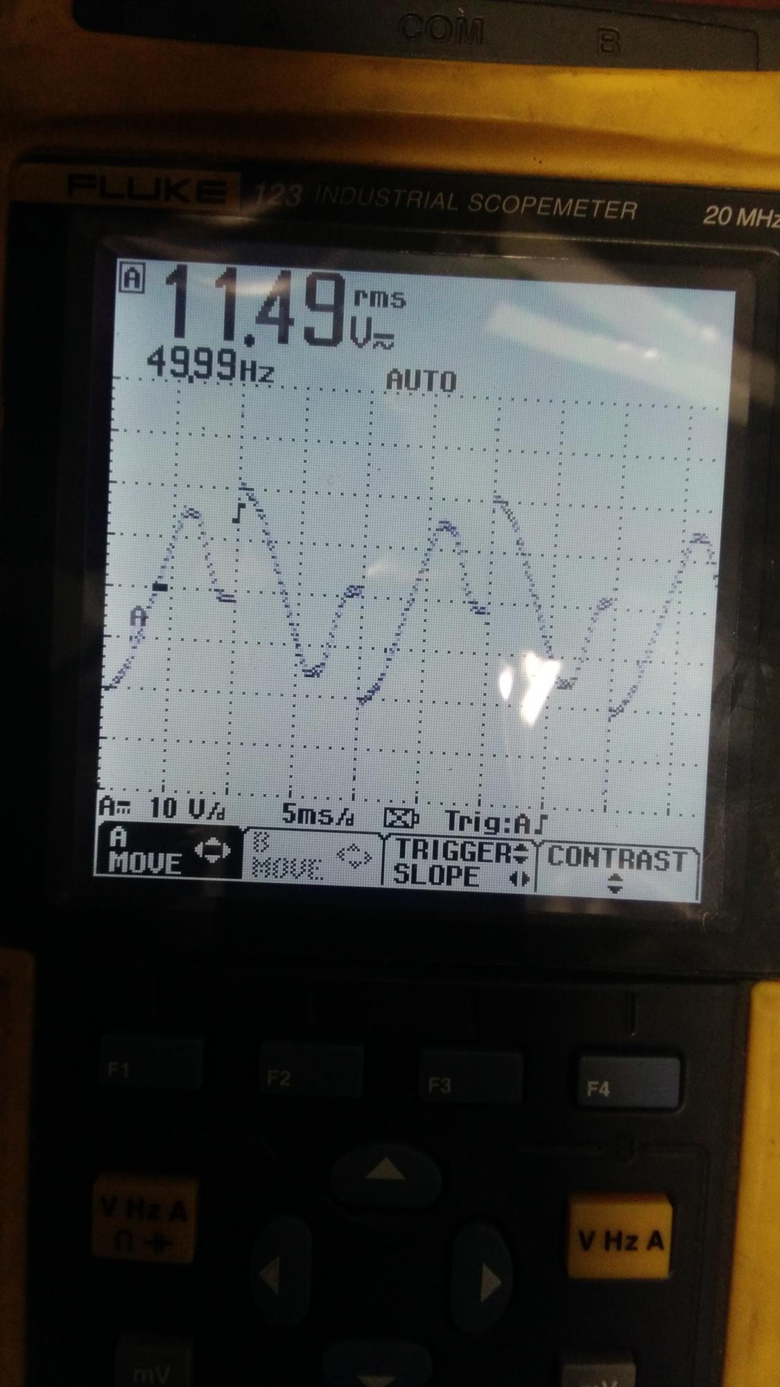

В продолжении темы модернизации трансформаторного ЗУ была разработана следующая схема

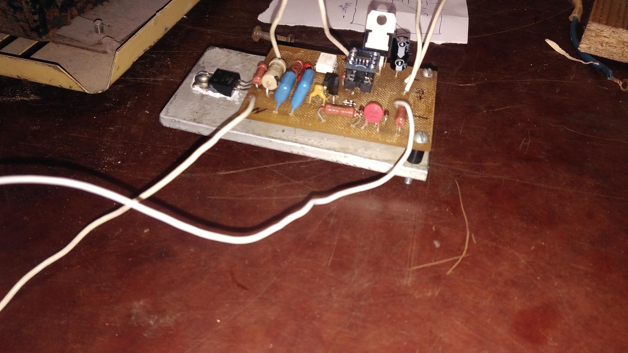

Преимущества данной схемы в том что она может быть внедрена в любое дедушкино зарядное устройство без изменения самого зарядного устройства, как отдельная плата. Вариант моей печатной платы во вложении, плата сделана таким образом чтобы минимизировать занимаемое пространство (радиатор симистора располагается параллельно самой плате). Фото сделаю чуть позже.

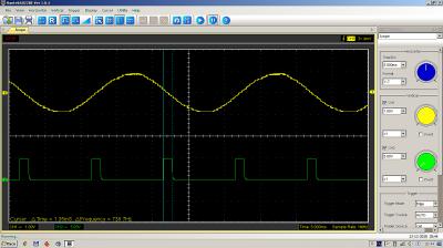

Единственное что бы я предложил поменять - изменить емкость конденсатора С11 с 10 мкФ на 4,7, либо на 1. Но обязательно со снятием осциллограммы работы датчика перехода через 0. В моем случае осциллограмма работы датчика следующая
и соответственно ширина сигнала управления 1,35мс. Задача уменьшить ширину сигнала в 3 раза. Хотя для моего применяемого трансформатора это не критично. Да! Прошивка здесь несколько отличается! выложу позже

[user]UstAlexei[/user], пропускаете циклы, или режете синусоиду?
GT TF1 60V 20Ah Chilwee DZF
UstAlexei
Паяка

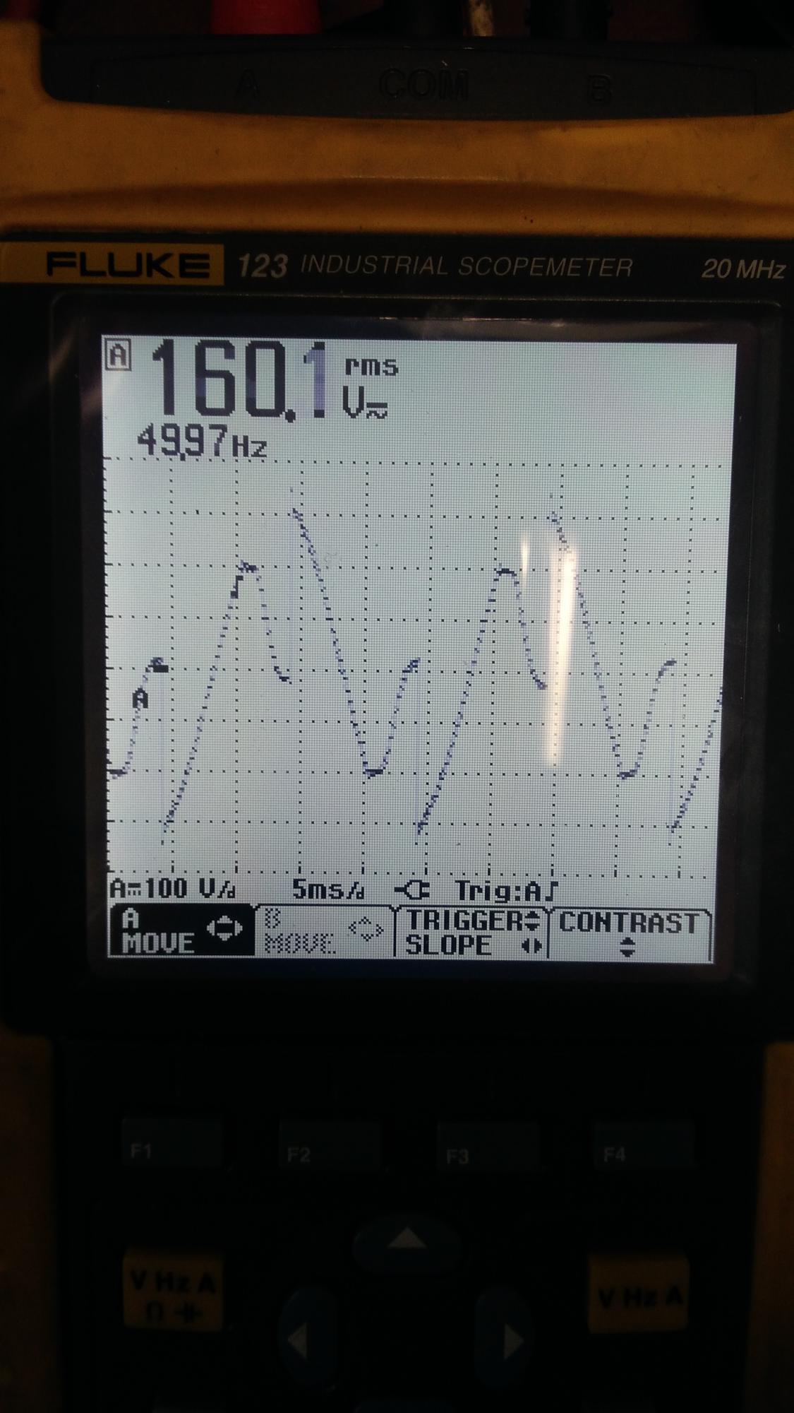

[user]UstAlexei[/user], тогда хорошо бы посмотреть осциллограмму напряжения на диоде силового моста. Сдаётся мне, что этим диодам снабберы напрашиваются.
UstAlexei
Можно подробнее откуда такое мнение? Ток прекращается в момент перехода через ноль, и при подаче не появляется скачком...
Ribbentrop
Цитата: UstAlexei от 16 Дек. 2018 в 13:21Ток прекращается в момент перехода через ноль, и при подаче не появляется скачком...
Т.е. железо транса нормально себя чувствует, не звенит?
UstAlexei
Звона не заметил. Без микроконтроллера, используя схему наподобие схемы диммера с DB3 не раз включали в аналогичных схемах регулирования тока заряда. Снабберы не применяли от слова совсем. Все ЗУ живые. Трансы работаю исправно.

Начал разводку платы под трансформаторное ЗУ
Кнструктивно переменный резистор задачи тока (1к0 на вторую ножку Attiny13) будет стоять на плате.
При подаче его рост сдерживается индуктивностью первичной обмотки, и эта индуктивность зависит от нагрузки на первичную обмотку. Нагрузка появляется не сразу, а начиная с открытия диодов прямым смещением. Чем больше нагрузка, тем ниже индуктивность...
Тиристорные диммеры перед стальными трансформаторами стараются не ставить, хотя они все закрываются в момент подхода тока к нулю, такова природа тиристора. Хорошо бы посмотреть осциллограммы.

UstAlexei
Цитата: S_Kov от 16 Дек. 2018 в 19:27
Какой смысл залезать в первичку
Смысла большого может и нет, но данную схему делал исключительно для переделки рабочего ЗУ (ВСА-5К), поскольку периодически доблестные водители в нем сжигают напрочь все предохранители и ставят туда жучков в лучшем случае ( в худшем говорят что ничего не работает). Поскольку данное ЗУ могло заряжать сразу два АКБ (последовательно), то задача предо мной стояла следующая автоматом определить сколько акб подключено и начать заряжать то количество которое нужно, исключить вообще какие либо органы управления.
А переделывать что то во вторичке данного устройства не хотелось по простой причине что не я внедряю плату в ЗУ, а связисты... народ достаточно ленивый, а ходить и пинать их мне не хочется.
К тому же хотелось проверить в работе датчик перехода синусоиды через ноль, поскольку в различных прикладных задачах, возникает порой такая необходимость.
З.Ы. кто сомневается в работоспособности данного устройства прошу просто его не повторять. :-)

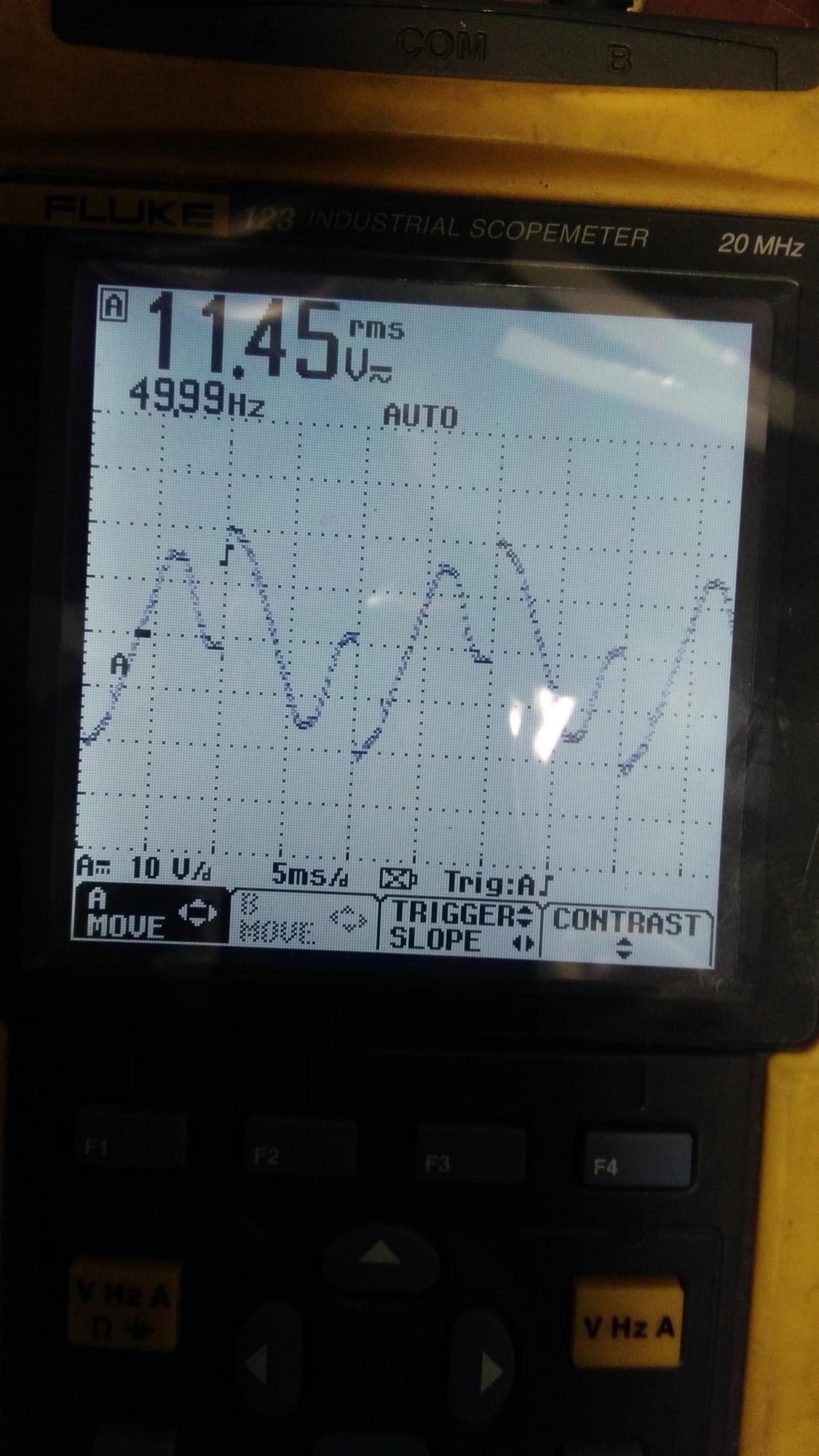

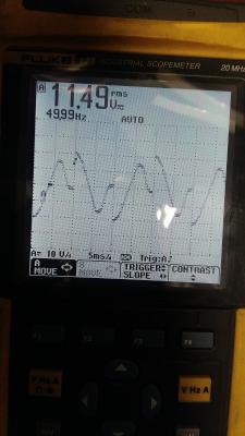

Завтра попрошу ленивых связистов снять осциллограммы со вторички трансфоматора, и с диодов.

UstAlexei

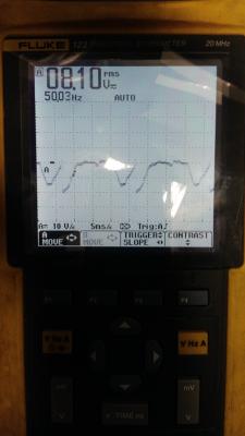

Сняли осциллограммы
Добавлено 17 Дек. 2018 в 06:56
