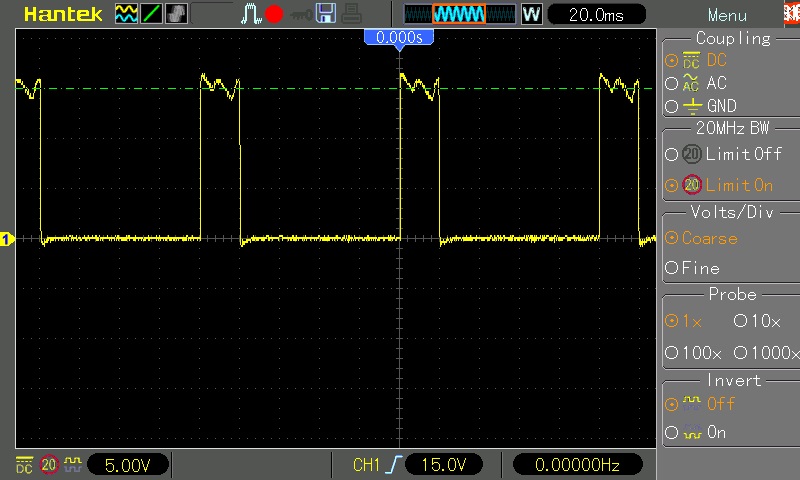

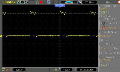

[b-b]Перезалил архив!!![/b-b], в схему внесены правки в связи с отличиями напряжений для открытия мосфетов в разных ревизиях Вымпел 55, добавил фото с желательным размещения платы внутри ЗУ.
Осциллограмма исток-затвор на мосфетах и на клеммах акб который почти заряжен

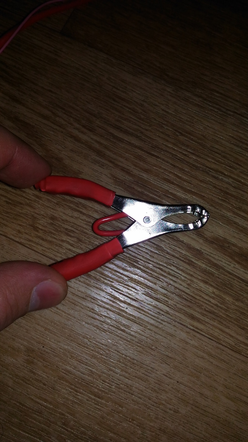

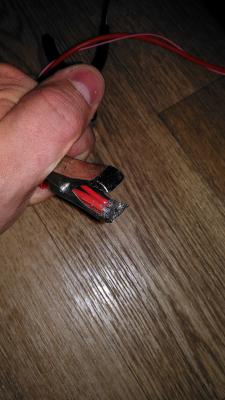

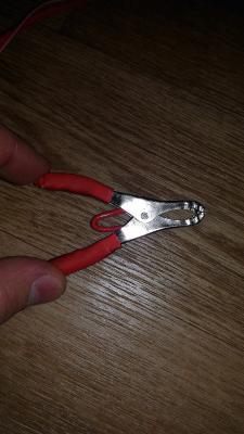

[user]Darkweder[/user], Провода с переделкой или без неё и так требуют замены хотя бы на 2,5мм2 и смены точки подпайки на крокодиле.
Я на работе сделал просто два провода 2*1,5 (пвс) параллельно, внутри ЗУ скручены и впаяны, снаружи каждый провод припаян на губки крокодила с обеих сторон, по сути внутри места обхвата крокодилами клеммы акб, длина провода по 65см каждый вместе с заводом внутрь.
Для наглядности место пайки.
Тут один провод силовой провод 2,5мм2 (тонкий измерительный), но половинки продублированы.
Это минимум того, что вы можете сделать, а так для максимума амплитуды импульса надо делать всё как положено.
