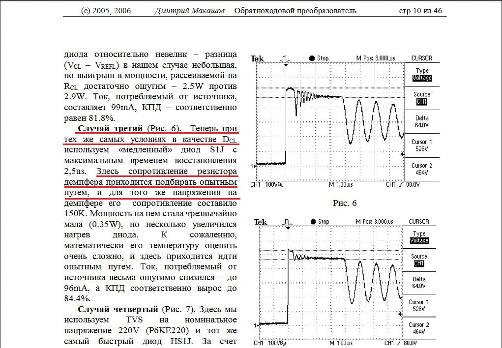

Цитата: Alex_Soroka от 01 Авг. 2019 в 11:02А кламперы вы все равно так и не поняли как делать  :hello:
Так что прекращайте тут надувать щеки и писать советы. Неправильно он у вас посчитан.
Проверить как правильно или неправильно работает клампер можно с обычным мультиметром  :hello:
надо знать что смотреть.
Я вот тут специально для вас выложил скрин на котором любому станет понятно, что вы несёте чушь.
https://electrotransport.ru/images/4/1nwe6ai.jpeg
Смотрим и видим:
пиковое значение выброса - Pk-Pk  [b-b]64,8вольта[/b-b]
среднее квадратичное как на цешке - Mean  [b-b]1,6вольта[/b-b]
Что говорится почувствуйте разницу когда один измеряет другой дразниться.
Цитата: Alex_Soroka от 01 Авг. 2019 в 17:53Клампер надо не угадывать а рассчитывать.
Александр, вы помниться мне рекомендовали статью Дмитрий Макашов "Обратноходовой преобразователь" как отличную инструкцию для построения и настройки обратнохода.
Так я с вами согласен, она отличная для конструктора радиолюбителя коим являюсь я и [user]WERAS[/user],  и написано там следующее.
Расчёт по программе верен лишь при условии 100% повторения характеристик трансформатора рассчитанной по этой же программе, что не применимо к радиолюбительским поделкам.
И ещё есть понятие КПД и оптимального подбора сопротивления в цепи клампера для идеального соотношения гашение выброса и колебаний / потери на нагрев.
Так вот умные люди не привыкли тупо следовать формулам, а предпочитают к своему радио любительски намотанному трансу подобрать оптимальное соотношение выше указанных величин  ;-)
Цитата: Alex_Soroka от 01 Авг. 2019 в 17:53с кривыми прогами имени "сферического расчета обратнохода в вакууме без учета мнения производителей чипов"
А это вообще шедевр учитывая тематику по расчёту клампера который ни как не связан с чипами производителя и настраивается под конкретный транс.
А если ещё вопросы остались я могу пройтись по намотке вашего транса в PI Expert 9, сделанного вами якобы с "учётом мнения производителей чипов" интересно куда вы тогда свою фразу засунете о сферическом расчёте обратнохода  ;-)

Alex_Soroka
это было до того как я почитал статьи Русу.
у Макашова получается, что клампер на параметрических элементах работает лучше, чем со стабилитрономP6KE.
Русу над этим улыбался :)
ЦитироватьРасчёт по программе верен лишь при условии 100% повторения характеристик трансформатора рассчитанной по этой же программе, что не применимо к радиолюбительским поделкам.
Ну вот и не делайте поделки  :hello:
трансы "как мотать и чем" есть в даташите производителя, я давал ссылки на TOP250 и фирменную прогу.
Не мои проблемы что вы делает "из того что нашли".  :pardon:
ЦитироватьА если ещё вопросы остались я могу пройтись по намотке вашего транса в PI Expert 9, сделанного вами якобы с "учётом мнения производителей чипов"
"Мои трансы" намотаны фирмой, которая трансами на жизнь зарабатывает, и знает как уменьшить паразитные индуктивности. Так чта...
