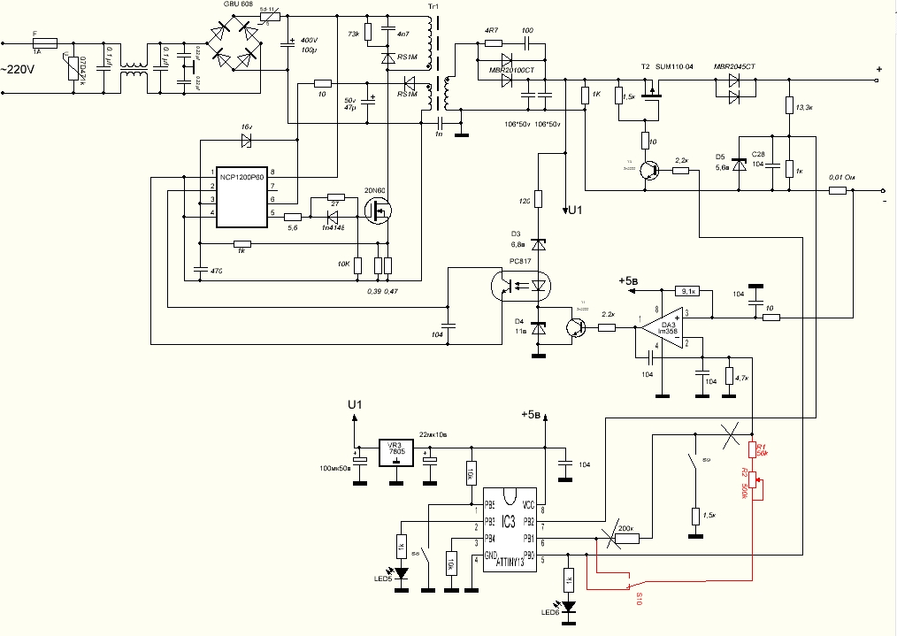

Цитата: UstAlexei от 07 Янв. 2020 в 18:05Схема в части R9, R10, T2 не соответствует плате, да они не разведены, и их номиналы не соответствуют требуемым. R11/R12 тоже в части номиналов не соответствует необходимым. Какие там были сопротивления не подскажу поскольку давно разобрал эту плату.
У меня стоял RGB светодиод с 3 выводами (у него 4 ноги), на плате просто не вносил правку.
Транзистор выбирался из минимального сопротивления перехода в открытом состоянии. У выбранного транзистора переход в открытом состоянии имел 2,5 мОм. Какой выбрать вам, думайте сами...
Тогда хочу уточнить следующее.
Можно ли обойтись без разрядной цепи, если она не разведена?
В схеме, что приведена в шапке темы, делитель напряжения состоит из резисторов 13k и 1k (R13/R12). Это правильно?
Про важность сопротивления перехода транзистора я догадывался, спасибо за подтверждение догадки.
BTW, оптимизация кода вышла крутой. Идеи по улучшению поддерживаю, но получится ли сделать абсолютно полный автомат?

Vova_n
[user]Darkweder[/user], С регулировкой тока проблем ни каких нет, последние две версии это делают, их две та которая работает импульсами 10Гц с авто сменой скважности и вторая регулирует опорное напряжение на ОУ, тем самым изменяя ток.
Сейчас работаем над расширением диапазона регулировки и авто выбора тока до заряда, надо научить П.О.  определять по сути ёмкость акб и верно выбирать ток.
Терпение, идут тесты.

gw
Скажите, а можно этой схемой управлять блоком питания на ШИМ LPG-899? Чтоб без силового MOSFET-а схема работала?
Спасибо.
WERAS
Доброго дня Владимир и участники форума!Да мне скучно,но я устаю скучать и чем то себе надо озадачить. Да я же Электрик и + Компрессорщик в одном флаконе,мне не привыкать феерверкам и не удивить с этим. Связи с этим хочу пробовать делать ЗУ на ТОР250 до 15 в-15А.Владимир не поможете  с этой схемы переделать?
Пытка не пытка. Схему возьму от Александра.С. только дополнить управление от NCP.
Vova_n
[user]WERAS[/user], Не вижу особых проблем по вашей затеи, просто высоковольтную часть берёте на ТОР250 и всё, остальное тоже самое, за исключением расчёта делителя по току.

gw
Что-то калибровка у меня не проходит.
Даю напряжение ровно 12 вольт от трансформаторного блока питания. Через 11 секунд загораются два светодиода, подключённые к выводам 5 и 6 (синий и зелёный). Напряжение на делителе 0,86 В. Не понимаю что не так.
WERAS
На клеммы измеряющие напряжение АКБ подаем ровно 12В.
Загорается индикаторный светодиод на 10 сек.
В этот момент производятся измерения, если делитель выбран неправильно, то сразу после этого загорятся светодиоды подключенные к 5 и 6 ноге контроллера.
Если все ОК, то в EEPROM контроллера будут записаны уставки под ваш микроконтроллер.
После этого индикаторный светодиод должен моргнуть 6 раз и загорится постоянно. Питание можно отключать.
Если при записи EEPROM контроллера возникла ошибка, то в конце загорятся светодиоды подключенные к 5 и 6 ноге контроллера, а индикаторный гореть не будет.
После или до этой процедуры, но до прошивке Рабочей прошивки необходимо установить фъюз EESave, дабы при прошивки рабочей прошивки не обнулить EEPROM!!! Low Fuse - 3A.
