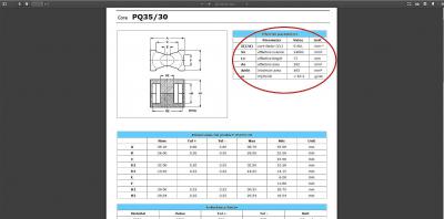

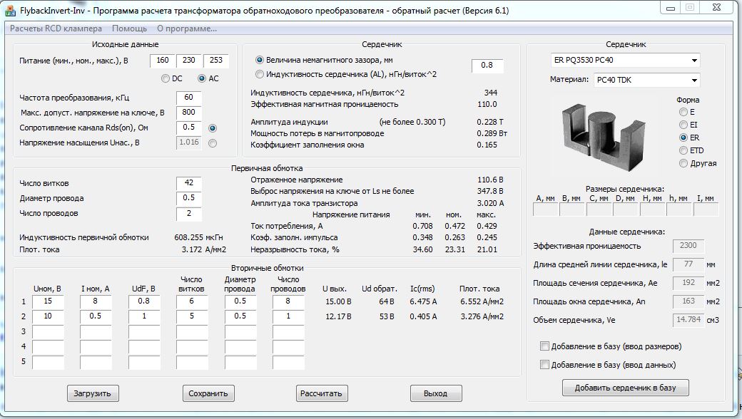

[user]WERAS[/user], Ну что вам сказать век живите век учитесь, ничего страшного в этом нет.
Если бы вы обратили внимание то в программе старичка есть сноска при вводе данных, там сказано о ферритах со сложной формой. Так вот серия PQ таким и является и просто геометрию туда лучше не вводить. Вводить нужно данные из дашита к сердечнику они там уже посчитаны.
Взглянул на габариты, да у вас высота окна на 1мм меньше, но в плечах он шире глубина окна больше и нет проблем в дополнительном слое.
Ну и как и предполагал данные вы ввели не верные, ввёл у себя данные с доков и видим отличия в цифрах.
Можно и 36 витков, но увеличится нагрев сердечника, по этому делаем по данным со скрина и немного меняем намотку.
1. Первичная обмотка сколько влезает в один слой 16витков + три слоя изоляции.
2. Вторичная целиком + три слоя изоляции
3. Вторая часть первички 16витков + 1слой изоляции, далее недостающие нам 10витков растянув на всё окно + 3слоя изоляции.
4. обмотка самопитания на всё окно + три слоя изоляции.
Ну и вторичка у вас получается в два слоя будет, делите её на две части но, не 3 и 3 витка, а две обмотки друг над другом (параллельно) через один слой скотча, по 6ть витков по 4-5 жил.
Вообще ваш транс на этой частоте 60кГц при указанных намоточных данных и зазоре в 0,8мм может 10ампер при 15в, то есть 150ватт особо не напрягаясь.
Давайте перематывайте и скрины в студию.
[user]Alex_Soroka[/user],
Не дизы втыкать надо когда ваши пролёты в расчётах кто то вспоминает при аналогичных ошибках, а на ус мотать.
Вот полюбуйтесь сопротивление и мощность клампера на бп 90ватт , два смд 2512 по 100к и не горят и не чернеют, сердечник на полной мощности 87 градусов без обдува.
Транс для сноски ER28l или ER28/17/11 частота 100кГц, то есть я его по максимуму выжимаю, минимизирую потери при этом на клампере, сердечнике и снаббере, ключ KF7N60F охлаждение пассивное.

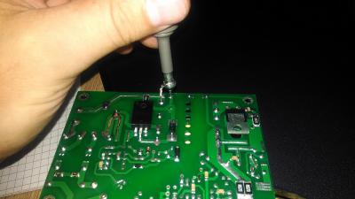

1. Задавались ли вы вопросом как правильно мотать транс для flayback? направление намотки расположение начало и конца обмоток.
2. Как вы делаете измерения в каких точках и как именно (фото) подключения при замере обязательно.

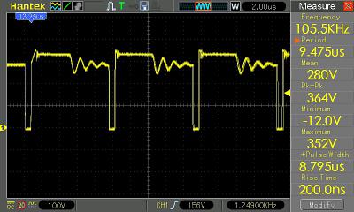

Дополню на русском https://www.qrz.ru/schemes/contribute/power/integrations/23.shtml
Ну и вот собственно с живой опытной платы на холостом ходу.
Замер на клампере.
Замер на ключе.
starec
Vova_n  А вы измерения, на высокой стороне, производите с использованием разделительного трансформатора (220в/220в)?  Иначе может быть - Б-А-Х ...
