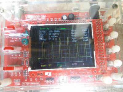

Позвольте, кстати, разместить картинку выхода тиристорного ЗУ.
Замеряется ток на 75мВ 200А шунте.
ЗУ 48В. Регулятор тока выкручен на 22А по стрелочному амперметру.
Однако же, неслабая амплитуда тока в импульсе!
ИМХО.
Это ЗУ заряжает очень агрессивно ( так как нет контроля напряжения ), если не следить-перезаряд обеспечен, т.к. выходная обмотка намотана высоко.
Каким образом можно сюда прикрутить Моргалку на Attiny13?
Стабилизации тока нет.

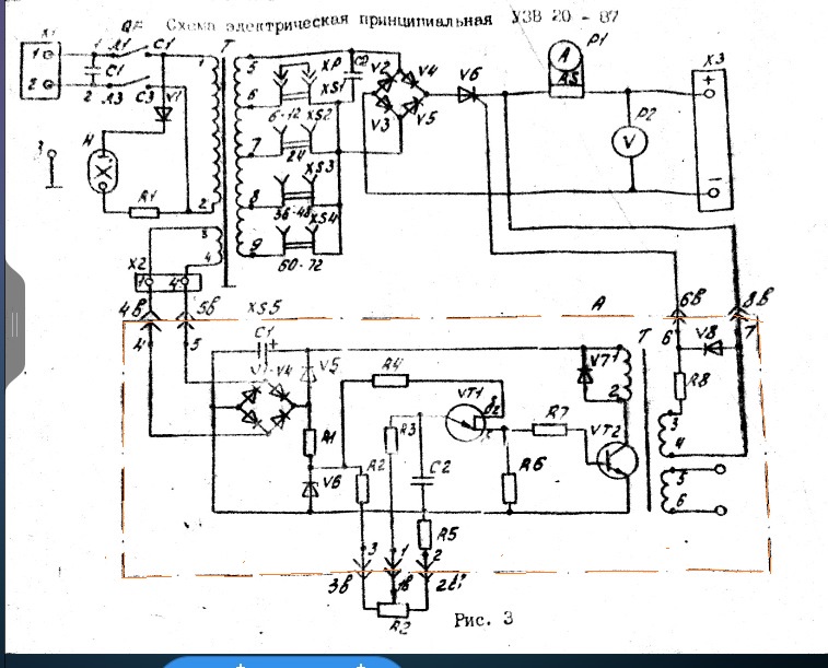

Хотелось бы оставить управление тиристором при помощи импульсного трансформатора, так как читал, что такой способ управления тиристором предотвращает "эффект шнурования" при работе тиристора, даже где то встречалось мнение, что это наилучший способ открытия тиристора, хотя сам в этом ни бум бум.
Беру два одинаковых сердечника из под дросселей энергосберегаемых ламп, отставляю половинки сердечников образующих зазор, применяю половинки сердечников не образующих зазор, мотаю 150 витков первичка, 75 витков вторичка-работает!
Тогда, надо как-то связать эти две схемы, наверное, выход с мк на светодиод оптрона, а транзистор оптрона будет включать npn, качающий первичку импульсного трансформатора?
Нет, сам я не разберусь конечно.
Из поста 955 взять только прошивку, схему из этого поста не брать?
Схему с второго поста посмотрел, ее я тоже не смогу переделать.
Alex_Soroka
Почитайте даташит на MOC3063  например :hello:
https://www.jameco.com/Jameco/Products/ProdDS/133874.pdf
и не надо будет городить (и считать) импульсные трансформаторы.
Я давал как-то схему (рабочую) управления симистором(тиристором) от МК. Тем в инете полно.
даже от Ардуины управляют.
В этом случае (то что вы спрашиваете) вам нужно решить что вы делаете:
1) просто оставляете тиристорный выпрямитель, который долбит 50Гц импульсами без стабилизации напряжения (как сейчас есть), и к нему приделываете "нечто" которое следит за напряжением АКБ и делает "качели" и отключает АКБ когда "уже хватит".
2) строите батарею конденсаторов к этому тиристорному, получаете "постоянный ток", которым потом "моргаете" этой моргалкой (описана в этой теме).
:pardon:
Кass
Цитата: Серик от 15 Июль 2019 в 19:46Это ЗУ заряжает очень агрессивно ( так как нет контроля напряжения ), если не следить-перезаряд обеспечен, т.к. выходная обмотка намотана высоко.
Ну по сути вам нужно будет сделать что то типа диммера на Ардуино. Схема сильно упростится. Вам потребуется детектор перехода через 0 и управление тиристором. В принципе ничего сложного.
