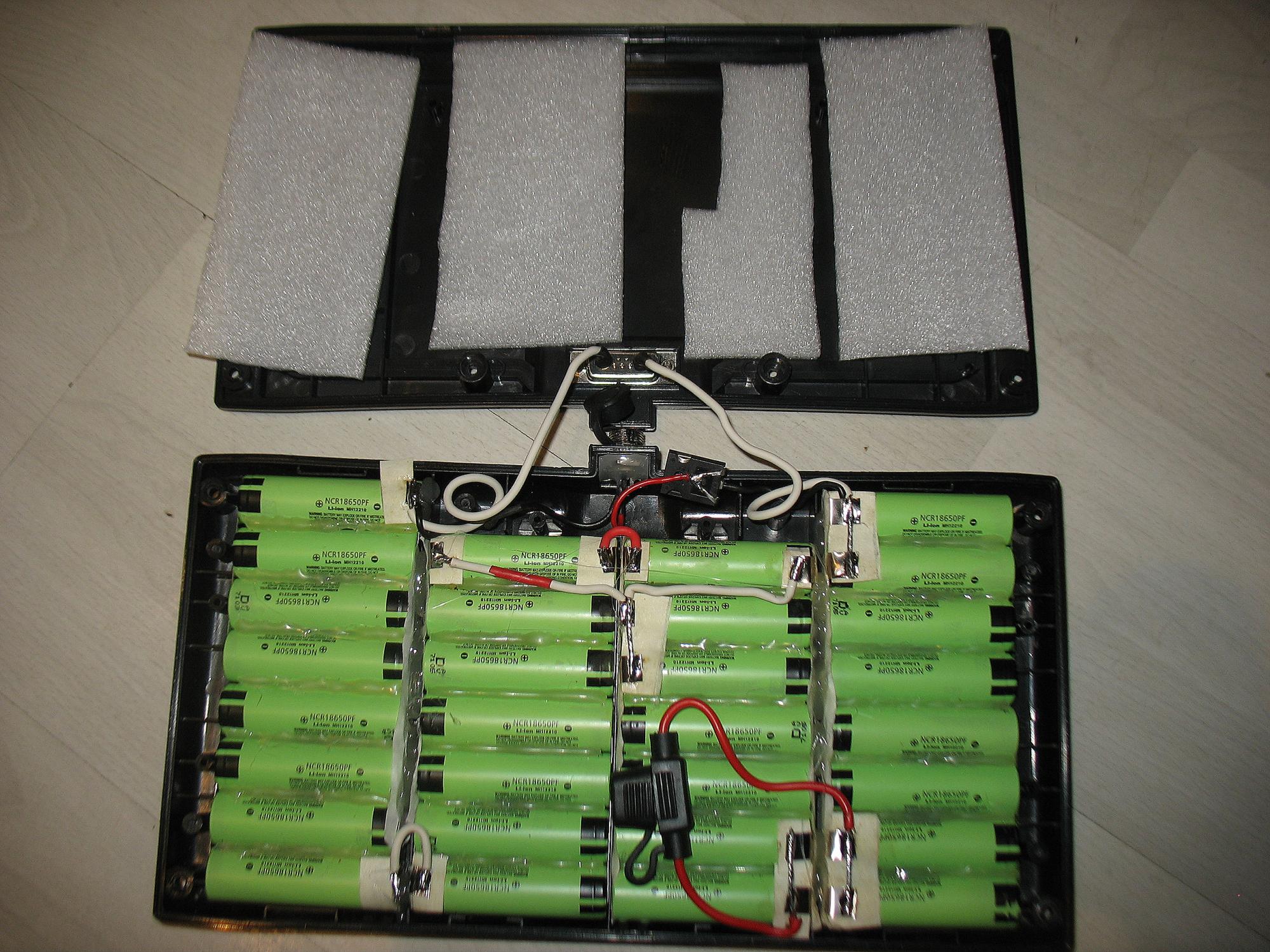

Сварил аккум. Аккумы поставил 2.9ач NCR18650PF. Была емкость 220 Втч, стала 322 Втч. Теперь кЕтайская копия кЕтайского ninebot-а приблизилась к версии ninebot mini pro. :)
Диод на зарядку поставил Шоттки 40CPQ100 (что было). При токе заряда 1 ампер, падение на нем 0.3v, еле теплый. Термоклей продольно аккумам - технологич., для фиксации в нужном положении при сварке. Термоклей поперечно аккумам - фиксация от смещения банок. Пропиленовые листы от болтания аккумов в корпусе. Предохранитель на 20 а, но т.к. он кЕтайский, то может сработать от 20а до 50 :)
Теперь ninebot меня не скидывает. Покатаюсь на таком аккуме, а потом буду городить bms-ку
