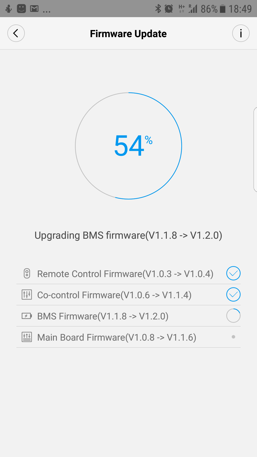

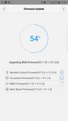

У меня ПЛЮС. Ездить в горку по грунтовке стало ужасно. Практически на носочках еду (с задранной платформой) где раньше пролетал не задумываясь. Либо надо ехать с черепашьей скоростью. Плавно еще разгоняется, но как только маленькие неровности, сразу задирает платформу. :(
Скрин с последнего обновления:

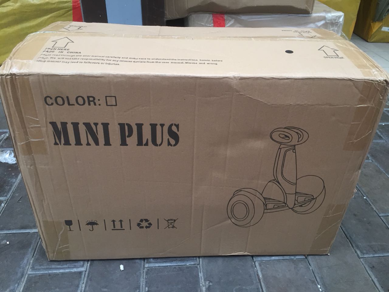

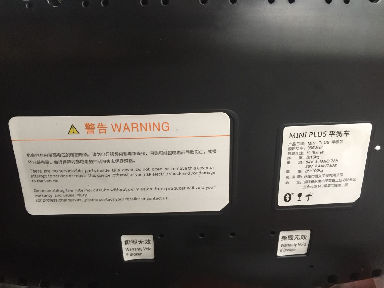

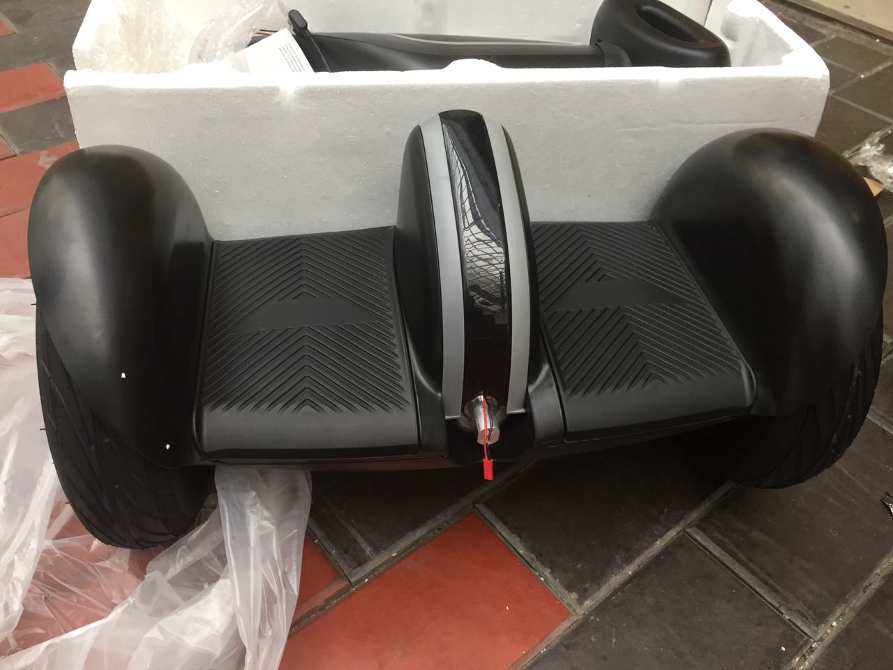

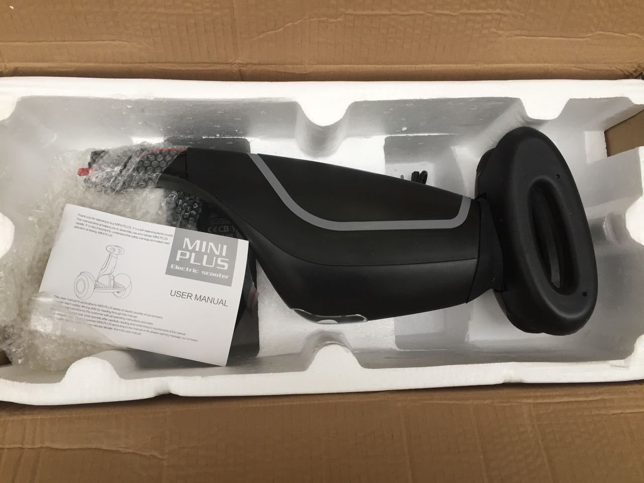

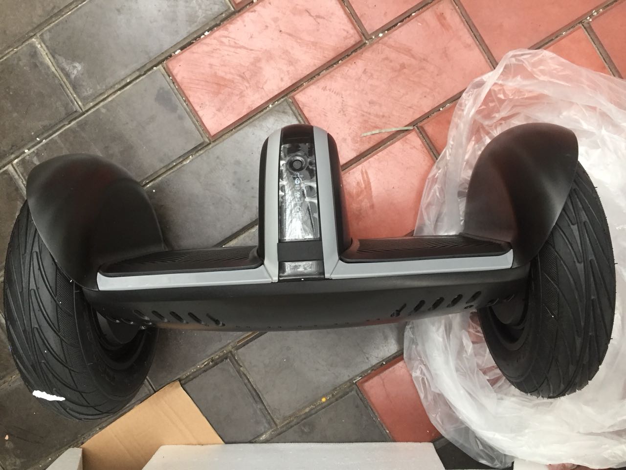

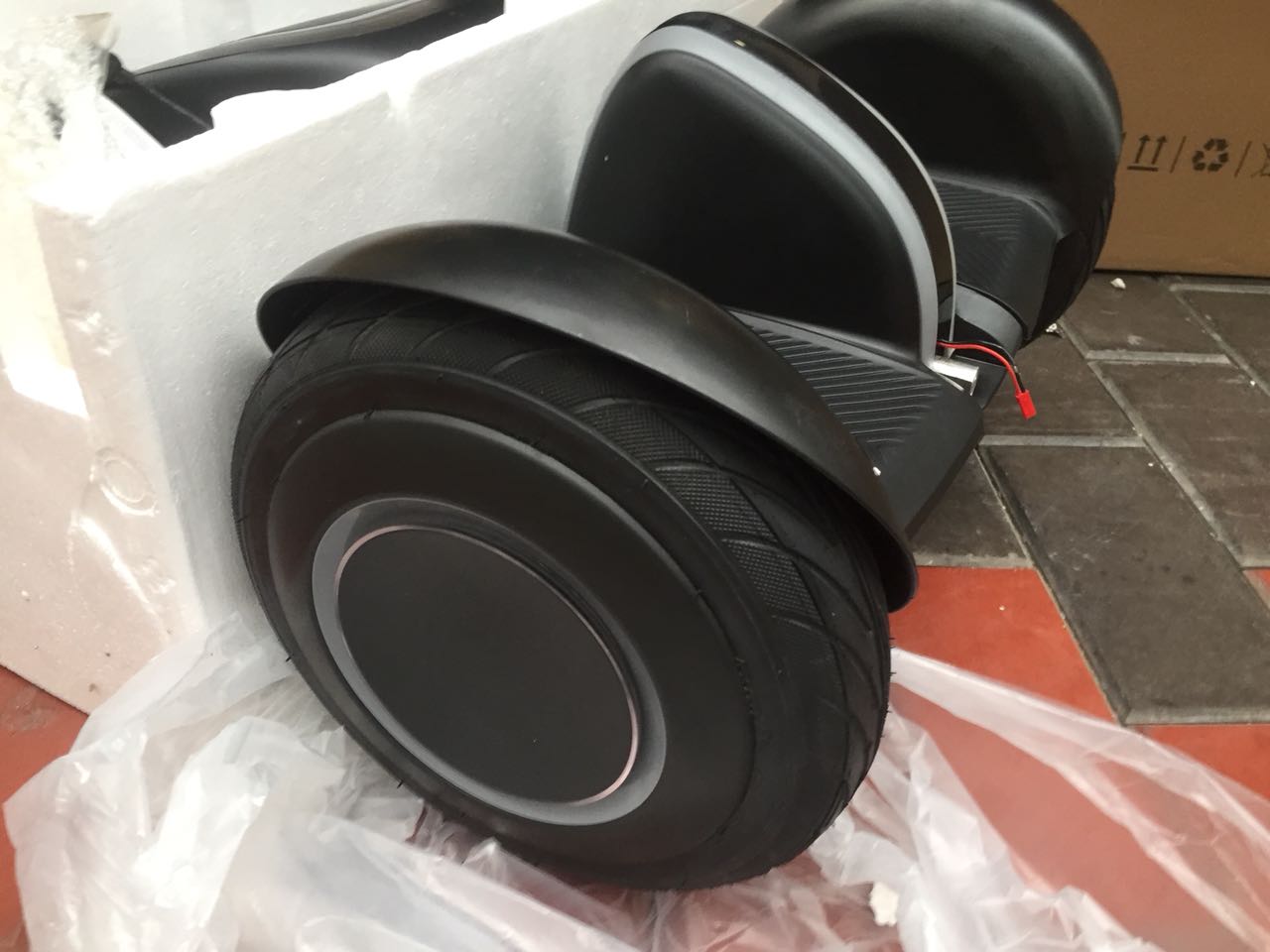

Ну и по традиции, что популярно, то и подделывают. Под катом фоточки Ninebot Mini Plus поддельный. Будьте аккуратны.
фото подделки Ninebot Mini Plus/fake Ninebot Mini Plus
arealex
Цитата: EcoDrift от 16 Фев. 2018 в 16:09
[user]webtokaev[/user], Все ок)
Добавлено 16 Фев. 2018 в 16:14
планируете сравнительный обзор оригинала и реплики?
