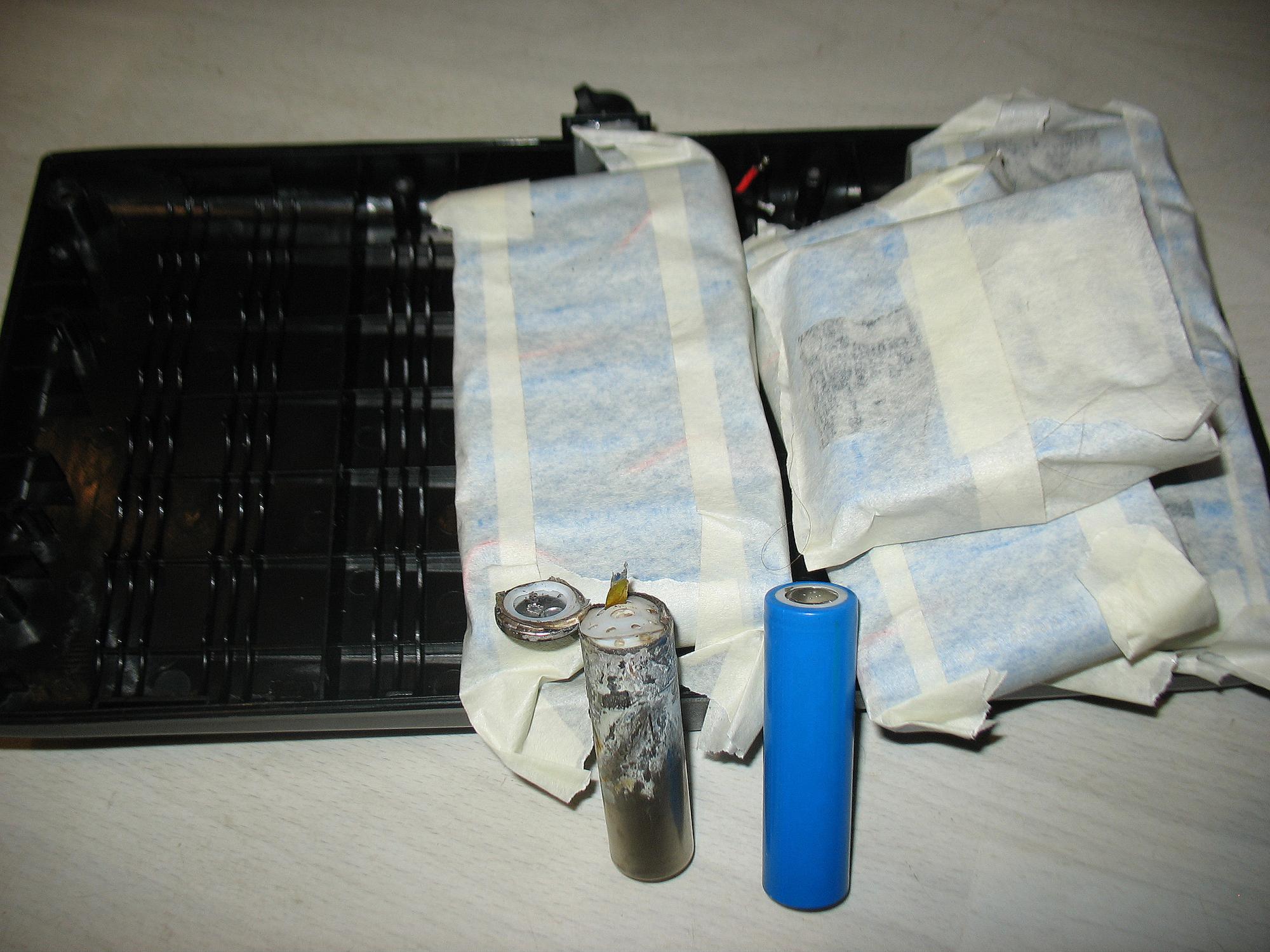

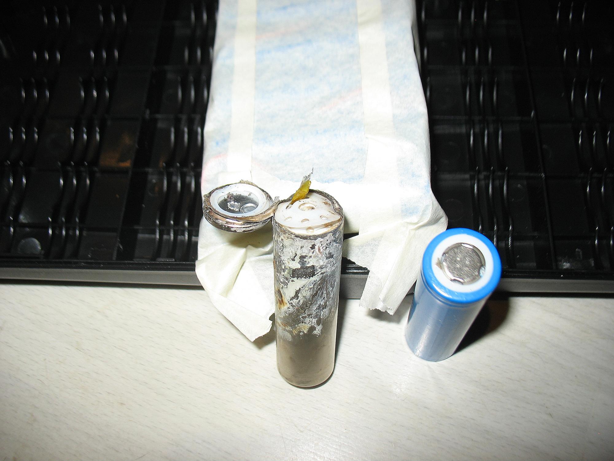

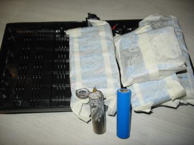

ninebot mini, кЕтайский кЕтай.  ребенок 6-ти лет встал и поехал. Ему очень нравится, правда ему сложно рулить этой каркалыгой. Рулит руками. Меня (тушка 93кг) сбрасывает при ускорении. Виной всему - дохлый аккум.
Что понравилось в подделке? :)

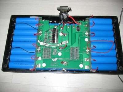

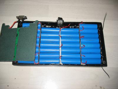

BMS аккума простая, без связи с материнской платой. Можно спокойно пересобирать на нормальные аккумы. Поставлю NCR18650PF. BMS-ку выкину, а потом поставлю свою с балансиром.
Фотки, дохлый вспухший аккум обвел красным:

Намана-намана! Я в любом случае менял бы аккумы. Зря что ли сварочный аппарат собирал? :) Боялся только напороться на интеллектуальную BMS как в ноутах. А тут все просто.
Еще пластиковая крышка аккума не нравится, которая смотрит в асфальт, усилить надо стеклотекстолитовой
пластиной. Не люблю арматуру, торчащую из асфальта :)

В общем, прошлому хозяину очень повезло, что без возгорания. У аккума не сработал клапан, а сам аккум разобрался по юбке корпуса. Но и в разгерметизированном состоянии спокойно выдает ток КЗ 15 ампер :)
Подготовил корпус к новым аккумам:
