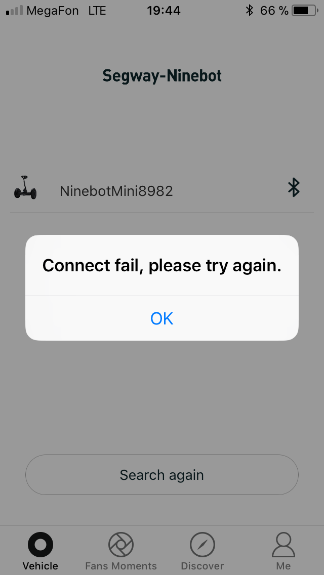

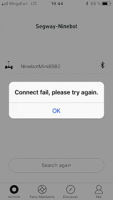

Приветствую, Вас, Уважаемые Друзья! Прошу помочь мне с проблемой с xiaomi mini(оригинал), вобщем, дело было так. Откатал я лето и решил на зиму снять аккум, забрать в теплую квартиру, а сам гироскутер оставить в гараже на зимовку, герметично в пакет его упаковал. Я же самый умный. Пришла весна пасха и я с аккумом направился в гараж, попутно шашлыки, горячительное. Установил батарею, включил, запищал, телефон пискнул типа обновим, да давай. И что мы имеем в итоге, ездить можно, но с ограничениями по ощущениям до 12км/ч, гироскутер постоянно пищит, моргает, к телефону не подключается и андроид и иос. Переворачить по инструкции все пробовал, питание удерживал до 2мин, все бестолку.  Прилагаю скрин с айфон и др. материалы. Перечитал все здесь и на 4pda эта проблема проскакивает, как ошибка 25 и просто похожие симптомы, но решения не нашел. Помогите, друзья!
https://yadi.sk/i/-TI2R3Yh3UP42Z
https://yadi.sk/i/A3zsEoiM3UP43e

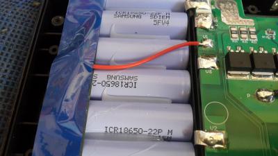

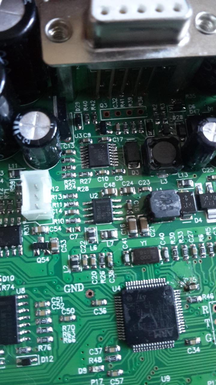

Sam_spb

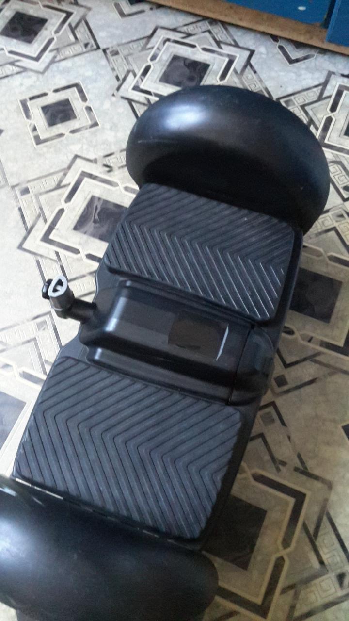

Всем добрый день!
Вот и мне попался Ninebot mini, (скажем так перепал по случаю )
Раньше не когда ни катался но очень хотел!
Так вот получил я этот аппарат не рабочим (не включался - пикнет и выключиться) и без документов, думал аккумулятор но при вскрытии оказалось что в нем лазили кривые ручки, так как, левая микросхема (управление двигателями) была полностью залита оловом, после перепайки аппарат включается но мигает ошибку - 2 раза медленно и 8 раз быстро, повторяет 5 раз и выключается. (на левой и правой микросхеме питание и напряжения идентичны, 12В, 5 В, и 3,3 в норме ) плата М3
Подскажите куда копать дальше!

Так у Вас реплика? По оригинальному ninebot-у ничего не подскажу, т.к. не рылся в нем. Но подозреваю что там все плохо для самоделкина. Сужу по аккумам ноутбуков, параноики производители лочат все и вся, и только кЕтайским noname все пофиг :). В реплике все просто, например я вообще выкинул BMS и поставил хорошие аккумы. Сезона 2 могу спокойно кататься без BMS и балансира, Разбег новых аккумов из одной партии - нулевой (проверял несколько раз). Потом, долгими зимними вечерами, допилю балансир :)
Если очень хочется кататься прямо сейчас (не терять сезон), то я бы купил контроллер в экодрифт. Еще могу глянуть ваш ninebot (без каких-либо гарантий)...

Да, это явно клон, причем кЕтайская подделка кЕтйского minirobot :)
Позже скину в личку явки, пароли. Но надо пережить 9 мая :)
А фотки аккума можно?
Еще можно попробовать разные программы проверить на андроиде. Их около 4-х штук. Не факт, что прога от minirobot подходит к вашей реплике.

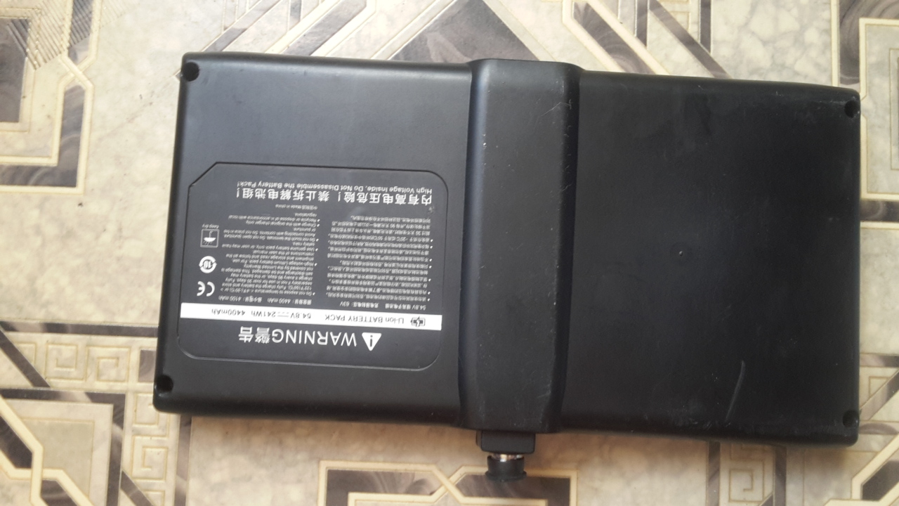

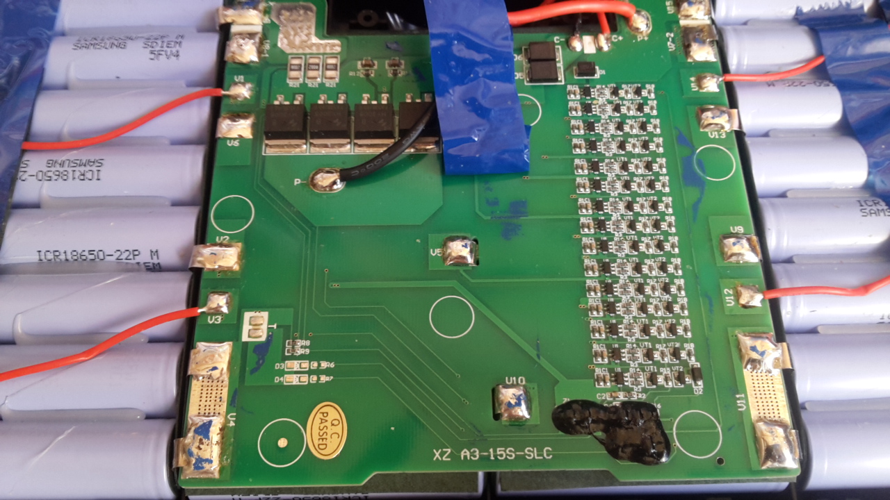

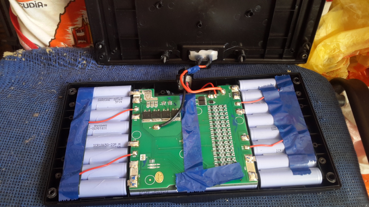

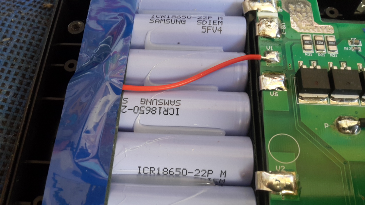

Sam_spb
Акум 18650 самсунговские.
Добавлено 10 Май 2018 в 20:34
Добавлено 10 Май 2018 в 20:35
Добавлено 10 Май 2018 в 20:36

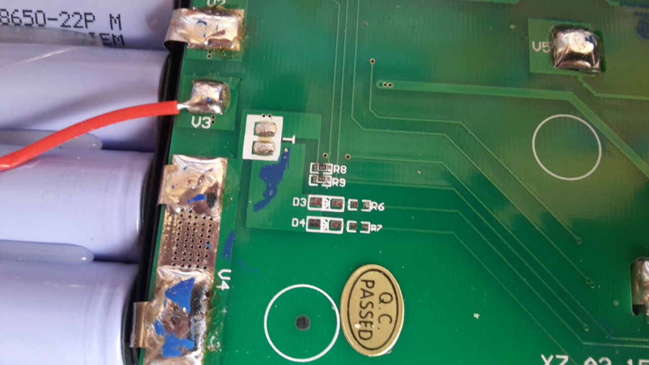

Sam_spb
Проверил, на всех по 4.16- 4.17v с разницей в несколько миливольт.
Там не светодиодов и несколько резисторов на сигнализации состояния батареи. (Где бы найти схему , я бы спаял.
