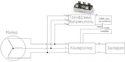

Michael
Цитата: edw123 от 22 Май 2020 в 20:02Фото и описание схемы "закорачивание фаз"?
Схема типо такой. На самом деле это простейшее что можно сделать без какой-либо электроники.
Напряжение с фаз выпрямляется и закорачиваю я уже выпрямленное напряжение.
Вариант когда концевики не работают т.е. не отключают выход контроллера и корочу фазы теоретически возможен.
А практически я пока на одну ручку вывел такой тормоз и обкатываю. Но работает она так же как и первая.
Т.е. чуть-чуть нажал микрик сработал и контроллер отключил мощу и через секунду включил рекуперацию.
Жму сильнее и на 80% срабатывает закаротка, т.е. я могу дожать и до 100% и тормозить колодками т.к. контакт подвижный и при бОльшем нажатии просто чуть-чуть отгибается.
Таким образом обеспечивается некоторая свобода, но во время движения зазор около 7мм. Закарачивание происходит в р-не калодок, а не на самой ручке.
Если нажать сильно и сразу, то сработает закаротка, если напряжения хватит, то, возможно, и рекуперация запустится, но конфликта между ними нет.
Главное что я могу и то и другое влкючить в любой момент и всегда с отключением газа (конроллера).

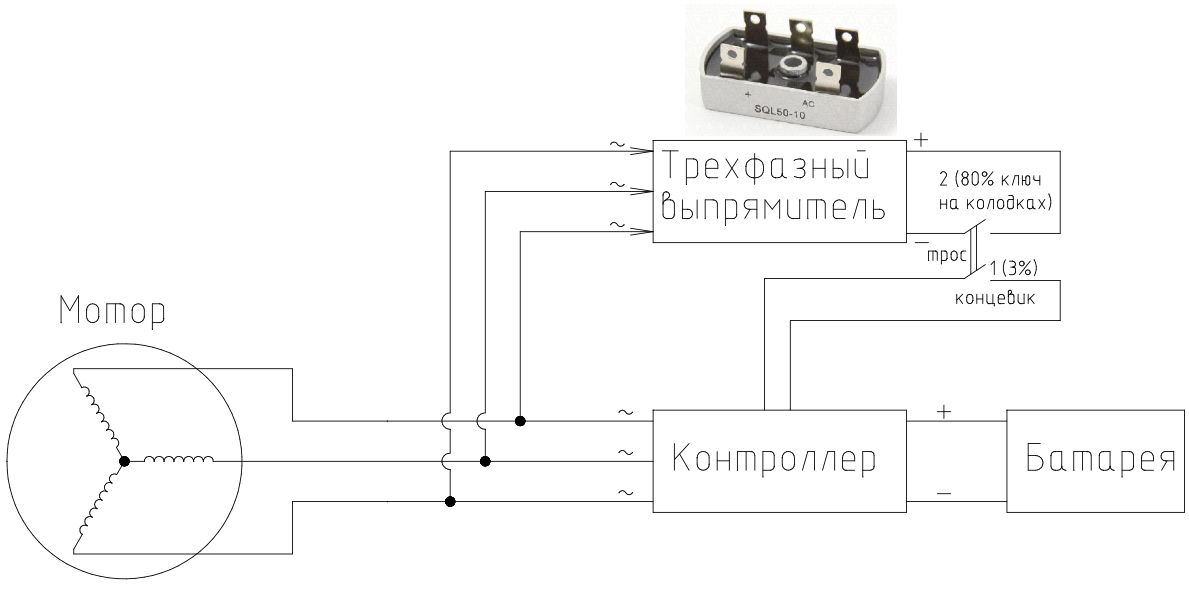

Michael
Цитата: edw123 от 23 Май 2020 в 10:58В каком конкретно месте?
Перерисовал схему, точнее дополнил что бы более понятно было.
yurgen
Цитата: Michael от 23 Май 2020 в 03:37Напряжение с фаз выпрямляется и закорачиваю я уже выпрямленное напряжение.
А какой смысл его выпрямлять ? если после диодов вы делаете КЗ?
Гораздо проще коротить обмотки мощным реле без всяких выпрямителей.
Реле должно быть на переключение , а не на замыкание.
Иначе можно сжечь контроллер или при случайном срабатывании или во время снятия КЗ , выбросом тока самоиндукции , который  попалет ключи

Michael
Цитата: yurgen от 24 Май 2020 в 01:50А какой смысл его выпрямлять ?
В этом случае только два проводника нужно закарачивать что легко сделать.
Цитата: yurgen от 24 Май 2020 в 01:50Гораздо проще коротить обмотки мощным реле без всяких выпрямителей.
Ну вам в этом случае нужно 3 реле или 3х фазное реле на ток 100+А. И здесь вопрос уже и надёжности и габаритов и даже цены, если одно реле загнётся, то как раз в таком случае и можно спалить контроллер, ехать так точно вряд ли получится.
Цитата: yurgen от 24 Май 2020 в 01:50Реле должно быть на переключение , а не на замыкание.
А вы пробовали ставить реле которое будет коммутировать фазы? У этого реле сопротивление может быть соизмеримо с сопротивлением самих обмоток. Реле вообще как костыль выступает, хотя бы тиристор или симистр предложили, хотя с ними тоже есть нюансы.
Цитата: yurgen от 24 Май 2020 в 01:50Иначе можно сжечь контроллер или при случайном срабатывании или во время снятия КЗ , выбросом тока самоиндукции , который  попалет ключи
Случайное срабатывание от чего? От взрыва сверхновой что ли... Как вы можете включить тормоз не нажимая на тормоз? Если очень захотеть, то можно и выход батареи до БМС закоратить отверткой, только зачем. Ну и сопротивление проводов моего тормоза чуть меньше чем сопротивление фаз, сложно сжечь даже если специально такую ситуацию создать. А через 2 секунды если мотор не проворачивается, то подача напряжения с контроллера прекращается, обычная защита.
Что бы говорить о самоиндукции нужно знать из-за чего она возникает или зависит. А зависит самоиндукция от индуктивности, тока и быстроты включения, можно сказать от фронта. Индуктивность ограничивается 3 витками, а ток ограничивается сопротивлением цепи которое больше сопротивления обмоток двигателя, т.е. создать ток больший чем контроллер создает будет сложно. Теперь напряжение, как раскачать напряжение на фазах когда они закорочены? Хорошо я нажал чуть-чуть тормоз что бы сбросить скорость, включилась рекуперация, я сбросил скорость, и вижу что нужно остановиться полностью, нажимаю сильнее и останавливаюсь. Т.е. в момент торможения закорачиванием фаз у меня уже небольшая скорость или это экстренное торможение. Притом не нужно забывать что в контроллере так же стоят защитные/выпрямительные диоды и они не исчезают даже когда рекуперация фактически отключается. Просто повышайке не запускается на меньшем напряжении. Мы говорили где-то о 10В, как вы можете на 3х витках с 10В раскачать до более 100В при том что с одной стороны у вас фазы, с другой КЗ через диоды, а с третьей контроллер?

"Кнопочка2" получается на 100-200А? Если в кнопке1 отвалится контакт при замкнутом кн2 как это воспримет контроллер, как кз?

Michael
Цитата: edw123 от 24 Май 2020 в 11:10"Кнопочка2" получается на 100-200А? Если в кнопке1 отвалится контакт при замкнутом кн2 как это воспримет контроллер, как кз?
Почему я писал что надо реле на 100+А, потому что [user]yurgen[/user] собирался коммутировать фазы т.е. реле включает и сначала фазы подключены к контроллеру, затем пеерключаем и подключены к тормозу.
Так вот максимальный ток у меня как раз на старте, т.е. когда я стою, батарея заряжена и даю газ на всю. Разгоняюсь, ток падает. Казалось бы, при если на максимальной скорости резко затормозить, то ток тоже додлжен быть максимальным. Но это скорее экстренное торможение, такое редко бывает и там обычный тормоз будет участвовать вплоть до блокировки колеса и рекуперация и электротормоз. Я обычно электротормозом дотормаживаю с 12км/час в ноль.
Если кнопка1 отвалится, то контроллер не отключится и теоретически я смогу подать напряжение на закароченные фазы, для этого ещё нужно нажать газ не отпуская тормоза, но через 2 секунды он должен отключиться т.к. КЗ будет обнаружено. Не пробовал такую ситуацию, возможно провода электротормоза сгорят или отпаяются, если успеют т.к. на нём провода существенно тоньше фазных.
