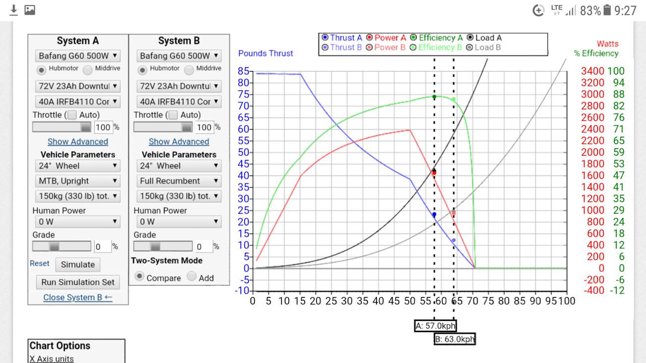

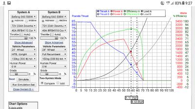

Цитата: GANY от 22 Янв. 2020 в 03:46я уже много раз писал что 20-25% реально.
Я не верю в 25% для обычного мопеда. Разве что в особых условиях. Аргументирую. Мы часто забываем, что есть часть энергии, которую невозможно вернуть. Это в основном потери на сопротивление воздуха.
Так, сравнивая нагрузку (Load) для обычного вела А и лигерада  В видим, что больше половины энергии уходит на преодоление сопротивления воздуха https://www.ebikes.ca/tools/simulator.html?bopen=true&motor_b=MG60_500&motor=MG60_500&batt=B7223_AC&batt_b=B7223_AC&autothrot=false&cont=C40&cont_b=C40&mass=150&mass_b=150&hp=0&hp_b=0&throt=100&grade=&grade_b=0&k_b=1&throt_b=100&whee&wheel_b=24i&wheel=24i&add=false&blue=Lbs&frame_b=full
Берем половину 0.5 и КПД двигателя 0.8.
0.5×0.8=0.4. Тоесть только 40 % энергии можно вернуть.
Из этой энергии опять 50% пойдут на преодоление сопротивления воздуха и 80% на КПД генератора.
0.4×0.5×0.8=0.16.
В даной модели вижу максимально 16% рекуперации. Что близко к тому, что Vik3 получил.
