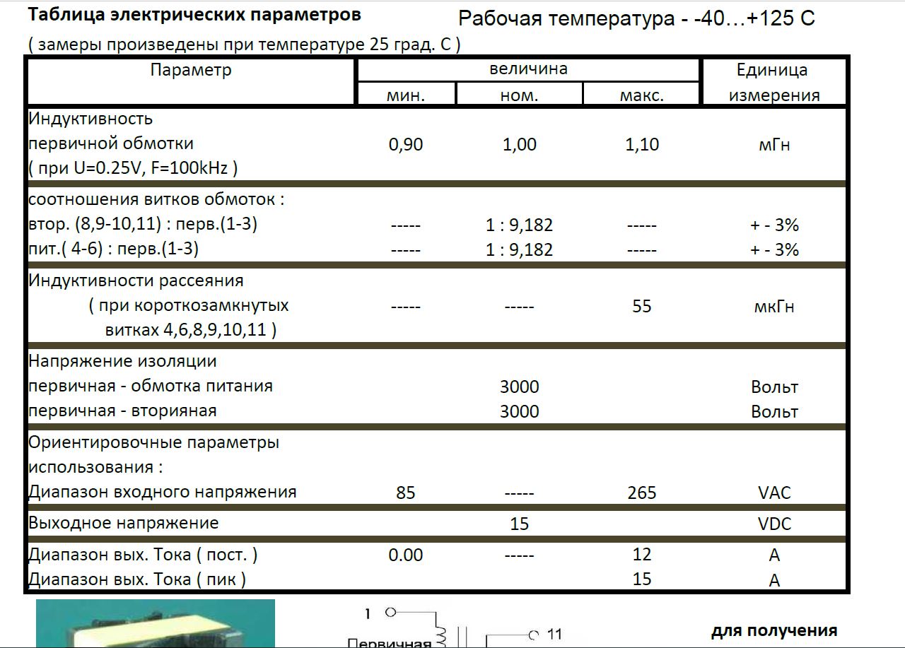

Окэй, давайте внимательно посмотрим как умеете вы при помощи фирменных программ считать и ваши фирмачи мотать ;-D
И так начнём со вводных данных их соответствие на готовом изделии изготовленном на базе сердечника PQ3230 феррит PC40.
Смотрим на замеры готового транса.
Видим, что расчётные данные первичной обмотки соответствуют 1,1мГн при 56витках первичной обмотки соотношение 1к 9ти то есть вторичка 6витков и это тоже соответствует.
Данные индукции рассеяния несколько ниже расчётных и вместо 55мкГн составляют 30,3мкГн
Вроде бы неплохо на первый взгляд  :-)
Данные характеристики верны при зазоре 0,6-0,62мм марка феррита PC40 проницаемость 2300. И действительно Китайцы продают именно с таким стандартным зазором сердечники и в готовых изделиях из Китая в обратноходах зазор тот же.
Далее нам известно, что расчёт вёлся для ТОР250yn работающей на частоте 130кГц, на напряжение 15в и ток 12ампер, при входном напряжении сети 85-265в
Первичная обмотка не разделёна на секции и мотается в несколько слоёв вподряд, вторичная силовая обмотка состоит из двух параллельных обмоток по 6ть витков.
Вводим данные в программу PI Expert 9 которую любезно предоставил производитель микросхемы преобразователя ТОР250yn, на которую и ссылается наш вездесущий "учитель".
И задав необходимые параметры получаем расчёты.
Ой, а что это у нас тут за косяки полезли  :bw:  ведь проффесионал который всех учит тут в форуме не мог так пролететь, что программа от производителя при реальных намоточных данных говорит, что под них нужен зазор аж в [b-b]3,665мм[/b-b], так как индукция зашкаливает. Красным обвёл критические несоответствия со схемой ЗУС тор4 и выбраный сердечник PQ3230.

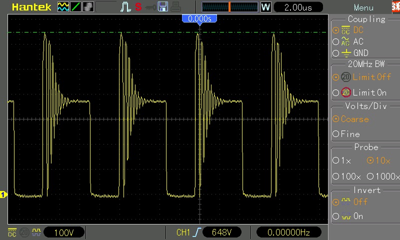

Теперь поправим клампер приведя в соответствие с серийно выпускаемыми изделиями и посмотрим, что нам ответит программа на такую правку.
[/img]
Ух ты ещё пара ошибок вывалилось  :-) Теперь сравним с тем что я увидел в реале, а то вдруг прога тупая и считать не умеет, так осцилка выведет её на чистую воду.
Нет похоже программа считать умеет  :pardon: 667в расчёт и 648в на чуть более низком токе. Ссылка на ранее проведённые замеры https://electrotransport.ru/index.php?msg=1614073
Ладно данные проницаемости транса в программе могут отличаться, может по этому?  :bw:  перепроверим в другой программе от Старичка, может быть там всё сойдётся и дизайн транса окажется работоспособным без косяков.
Загружаем и видим.
Что и тут с реальными данными намотки у нас беда  :-\  индукция заваливает за максимально допустимые 0,3тесла и по расчётам составляет без малого 0,5тесла, что неизменно приведёт сердечник в насыщение, а далее к лавинообразному увеличению тока ключа и заставит сработать защиту ТОР250yn. Что собственно и наблюдают люди при включении режимов стд100-150.

Ну вот не самый удачный транс намотанный мной радиолюбителем 7,7мкГн против 30,3мкГн от профессионалов и того в 4раза.
И чаво, я что превзошёл профессионалов зарабатывающих на жизнь этим?  B-) мама дорогая так мне нужно срочно фирму открывать по намотке трансов  :-D
