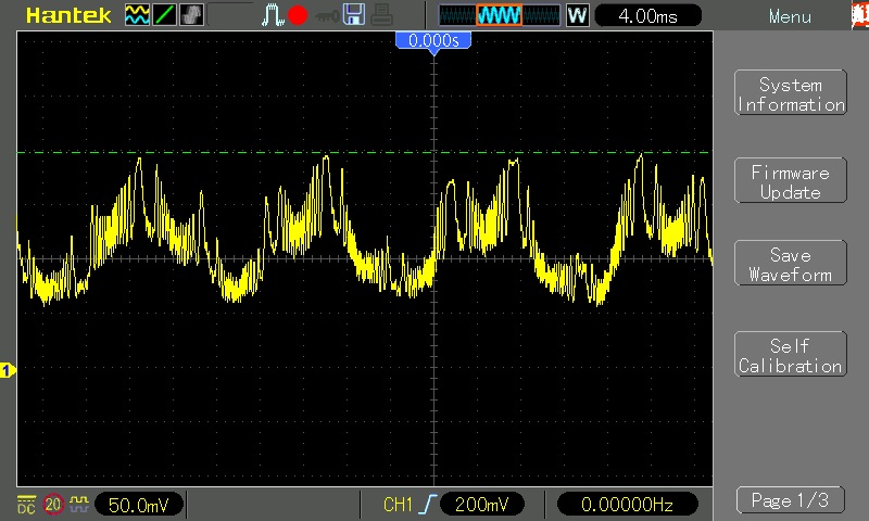

Vova_n
Теперь я точно знаю, что может победить лень  :-) - ещё  большая лень  :-D
Обещал довести до ума знакомому его стоковую версию ТОР4, а это замена клампера, снаббера, радиаторов и электролита по сети, диодного моста, резисторов на шунте, выпрямительного диода и кой какие мелочи по разводке платы.
Как представил это  :bw: аж поплохело.
Посмотрел на свою плату, посмотрел на транс и решил, что восстановить свой экземпляр перемотав транс, так как на нём всё остальное сделано.
После вы пайки транса он остался жив потеряв одну ногу, плата поимела некоторые повреждения, но не смертельные.
Исходя из зазора и нагрузки рассчитал таранс.
Намотал, впаял в ЗУ, оно запустилось, но поскольку данные транса поменялись изменился рабочий ток ключа, пришлось подправить резистор Current Limit.
Для сети 220в получился 8,2кОм, нормально стартует на STD150, затыков нет.
Ну и снял естественно осциллограмму на ключе убедиться, что до напряжения пробоя есть запас.
Всё теперь соберу и отдам в пользование своему знакомому, а его стоковая версия пока полежит.
Транс намотал китайским литцендратом в шёлке 0,1*70, первичка в один провод вторичка 4 провода.
Теперь за работу на стд150 и пробой ТОР250 переживать не приходится  :-)

Не понял, что такое 32 :bw: сейчас на стд150 летают хаотичные токи до 17ампер, хотя ранее как раз держалась цифра 15а как при постоянке и сама форма тока была близка к постоянке.
Ну вот картинка на шунте стд150, средний ток на шунте судя по напряжению как раз 12ампер.
А так вообще ТОР250 рассчитана на мощность 190ватт на выходе, то есть как раз те самые 15в 12ампер и она вполне способна это обеспечить.

Так ну пожалуй закончу с ТОР4 окончательно.
И так прошу в первую очередь обратить внимание [user]elektrik897[/user], [user]AlexAi[/user],  помнится мы пытались понять почему есть проблемы с регулировкой тока в ТОР4, пытались менять ток оптопары, сому оптопару и по итогу практически "0" разве что мне удалось повлиять на скорость нарастания тока путём доп коррекции времени задержки фильтра на шунте и тем самым на работу алгоритма улучшив скорость и степень заряженности акб.
Так вот после перемотки транса я заметил изменения в работе ЗУ, а именно в форме тока ЗУ, оно старается формировать НЧ импульсы. (картинка со срезом по вч, что бы лучше видеть форму).
[user]ИС-Х[/user],
ничего не напоминает? вспомните наш сопор про форму тока на ТОР3  ;-D
Установленная на момент теста 817a не справлялась с этим на режимах ниже стд40, прикинув и поняв зависимость которую внёс перемотанный транс, всё стало на свои места.
Моё предположение, что при переходе с ТОР3 на умощённую версию ТОР4 в которой из существенных переделок был заменён транс (не считая правок ПО) [user]Alex_Soroka[/user],  разом умудрился достичь массу неприятностей, перечислю.
По сути угробил импульсы, затруднил регулировку тока микро контролеру,  поставил под удар микросхему преобразователя ТОР250, свою репутацию и свой бизнес как итог.
Оптопара 817с и резистор 240-270 Ом там как раз в пору, на нормально рассчитанном трансе  :exactly:
ЗУ при этом на всех режимах от стд7-150 выписывает пульсирующий НЧ ток.
К сожалению это не привело к улучшению работоспособности других режимов, таких как кальций и ауто, но импульсы теперь есть и работа на высоких токах не проблема.
Быть может и ещё, что то изменилось, но проводить тесты по скорости и полноте заряда на ЗУ и исправной силовой частью мне влоММмм... уж простите  :pardon:
Хватит и того, что я выявил, показал проблемы, а так же решил основные из них.
