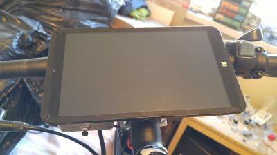

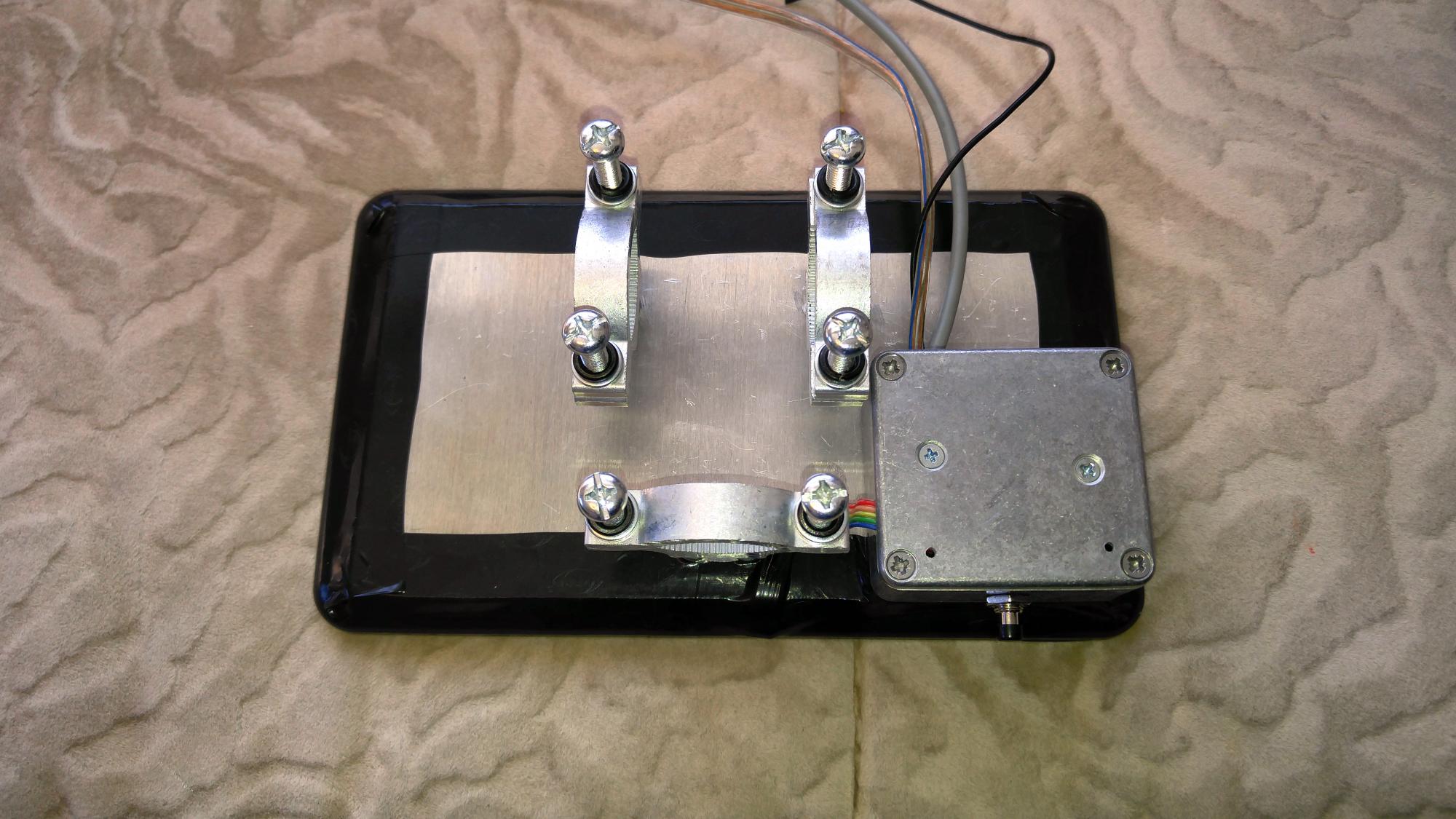

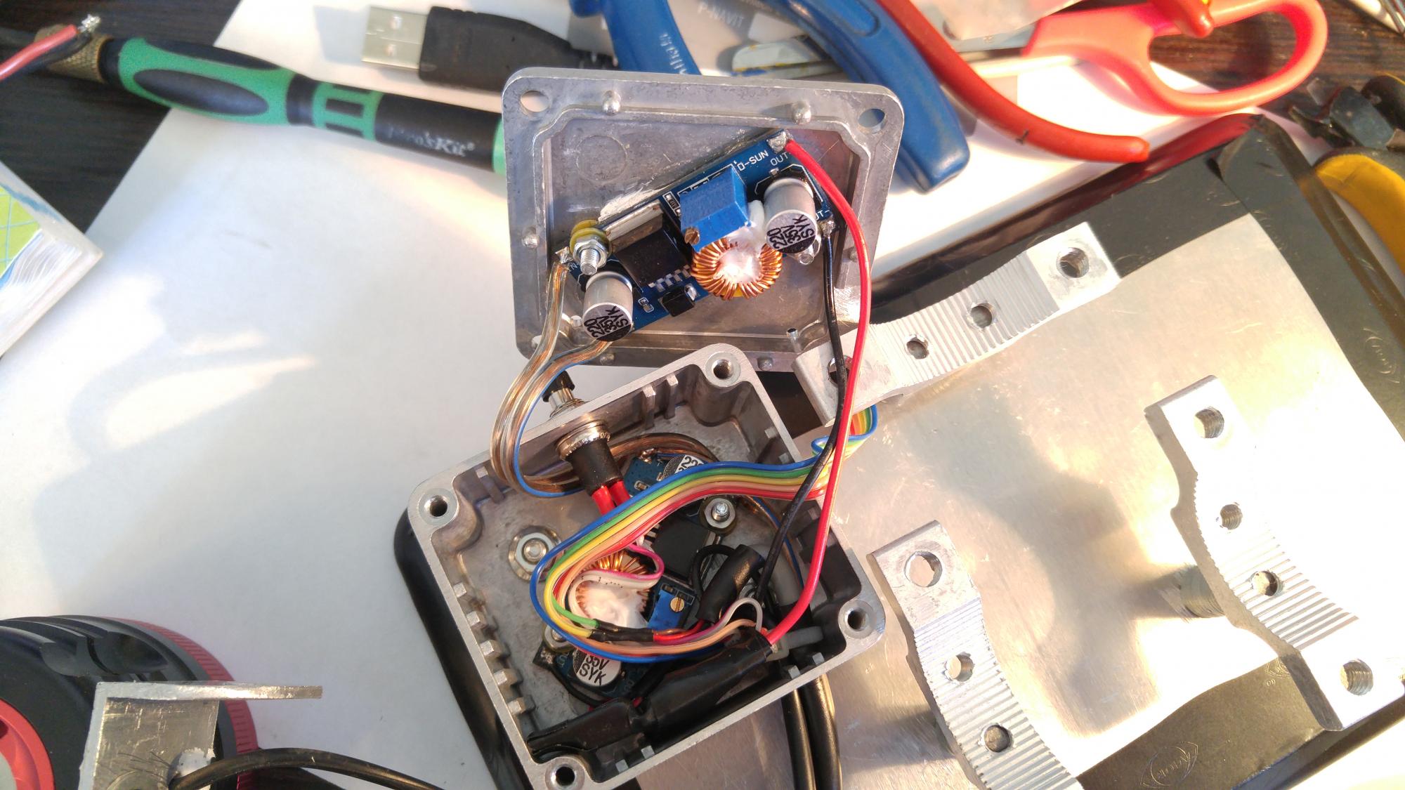

Раз уж я тут: полностью домучил сегодня планшет.
Внутренности корпуса под креплением:
Наклеенная с торцов лента и собранный корпус, снизу:
Установленный на руль планшет с наклеенной лентой, сверху:
Надеюсь хотя бы на IP54 ... Первый дождик покажет ...
Kmovly
Его плату внутри ещё, для верности, лаком в несколько слоёв залить не думали? Конечно, лучше бы герметичный бокс, но это добавит большой вес на руль...
Есть микропланшеты-микросмартфоны, носимые в качестве наручных часов. Их дисплей малоинформативен по причине мелкого размера, но можно в стандартные мотоциклетные приборные кожуха несколько таких мелких дисплеев поместить, а плату вычислителя свою разработать, благо SoC полно нынче, что на arm,что на mips/ppc/x86...
Andrew_A
Разумеется, все платы покрыл лаком. И материнку планшета (я об этом писал), и DC-DC внутри алюминиевого корпуса.
Упрятать планшет в IP67 корпус это будет больше громоздко чем тяжело. И главное дорого (если готовые покупать). А IP67 планшеты это вообще запредельно дорого. Делать самому приборку из дисплея и одноплатника ... не, я и так весь перематерился с этим проектом, начинаю уже [user]SHURENS2[/user] черной завистью завидовать, он за это время велов пять бы таких забацал ... Сижу вот, смотрю в окно, а там велосипедисты ездят, счастливые такие ... и скупая мужская слеза наворачивается  :~-(
