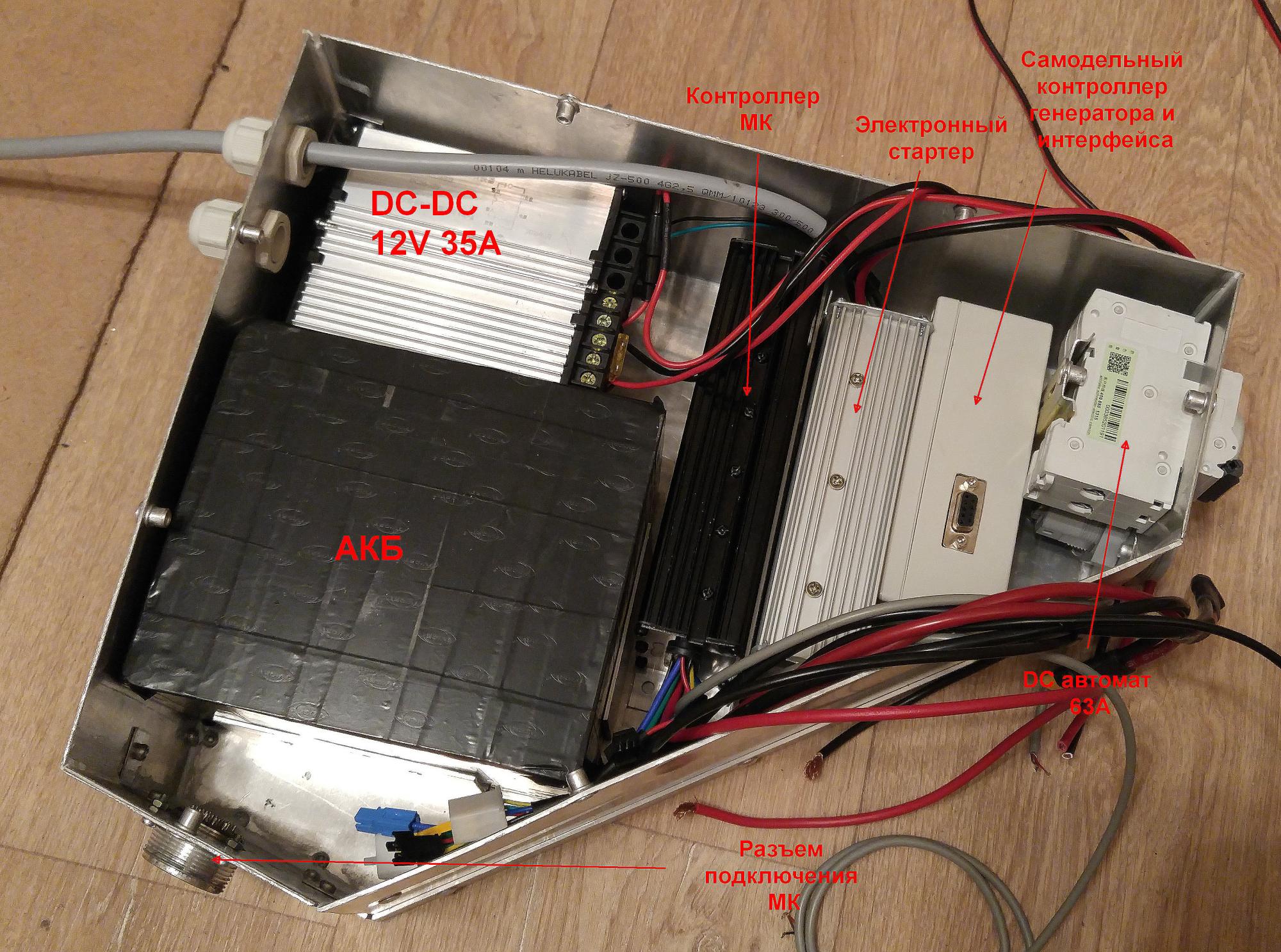

Пустой короб с креплениями под АКБ и контроллеры МК и стартера:

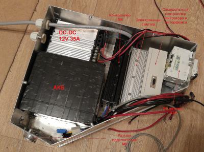

С внутренностями (пока не подключенными):

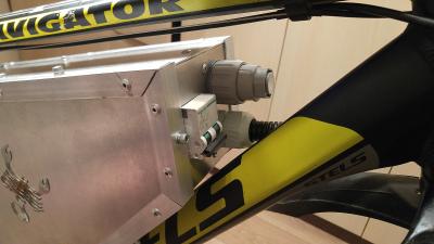

В задней части короба - сигнальный / силовой гермовводы от генератора.
В передней части - автомат для включения питания, гермоввод для гофры с проводами от руля, а также IP68 разъем для подключения зарядника - будет закрываться заглушкой, сделанной из дополнительной вилки, внутри залитой герметиком (на переднем плане):
Для подключения МК используется отечественный разъем 2РМД30х24, имеющий 24 контакта с макс. током до 8А каждый. Для холлов и датчика температуры используется 6 контактов, другие 18 составляют 3 группы по 6 контактов для питания фаз, общий ток нагрузки соответственно до 48А:

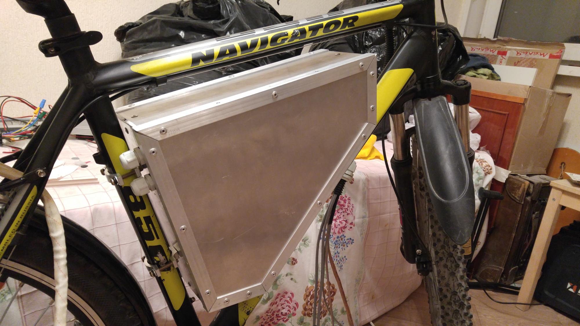

Швы просиликонены (для герметичности и чтобы не скрипело), с внешней стороны будут закрыты черной лентой. Крышка крепится на восемь болтов М5, которые вворачиваются в вытяжные гайки-заклепки.
Примерный вид короба в раме:
В целом конструкция получилась в стиле "ночной кошмар дизайнера"  :facepalm:  Даже не знаю как ее облагородить, конструктивные идеи приветствуются ...
PeaceHaver
[user]Andrew_A[/user], предлагаю покрасить у меня :D
Альтернатива - обтянуть виниловой пленкой, можно "подкарбон" =)
Andrew_A
[user]PeaceHaver[/user], спасибо, возможно действительно обращусь. Если красить, то вместе с рамой ... По алюминию умеете ? Кислотный грунт ?
PeaceHaver
Кузова алюминивые от Ауди красили. По грунту не помню, но материалы и опыт есть.

Подсоединил через внешний разъем МК, можно оперативно снять при надобности:
Так выглядит Главный Тумблер Питания. На заднем фоне: вверху - заглушка герметичного разъема для подсоединения зарядки, внизу - гермоввод с гофрой к рулю:
Вся электрическая проводка внутри короба - доширак ...  :facepalm:
Виден шлейф от программатора, который воткнут в USB хаб, подключенный к планшету на руле. Это позволит отлаживать прошивку контроллера прямо на планшете - через удаленный доступ или прямо в пути (еще клавиатуру с собой в рюкзаке возить, вообще буду звезда ютюба). Потом разумеется программатор уберу.
На мой взгляд оказалось удачным крепление АКБ - с прокладкой из вспененного полиэтилена плотно влезла в четыре лепестка из уголков и была прочно закреплена ремнем от старой сумки, который продевается в проушины в вертикальных лепестках.
Так выглядит полностью подключенный контроллер:

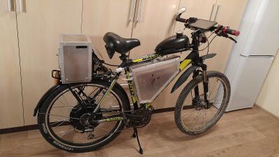

Ну и наконец, финальный вид:
Конфигурация "электровел"
Конфигурация "гибрид"
В задуманные весовые рамки 40 кг для гибрида я не вписался  :-(  Электровел весит ~34 кг, гибрид с пустым баком ~43 кг ... Оба значения +/- 2 кг, очень уж неудобно на напольных весах взвешивать, да и врут они.
Поднять на ~15 см над землей могу, но если долго держать, спина клинит ... слишком стар я для таких вещей ...  :eek:  Кстати, могу сказать, что тут очень многое развесовка значит. Если бы бак был на багажнике, поднять было бы крайне тяжело, генератор и так перевешивает. Хорошо еще брать удобно - одной рукой за руль, другой - под седло. Можно ремень на плечо придумать ... Но по-любому, слово "легкий" из названия темы можно убирать ...
Основные узлы проверил, теперь нужно отлаживать софт в полевых условиях. Как только будет нормально ездить - выложу видео ....
