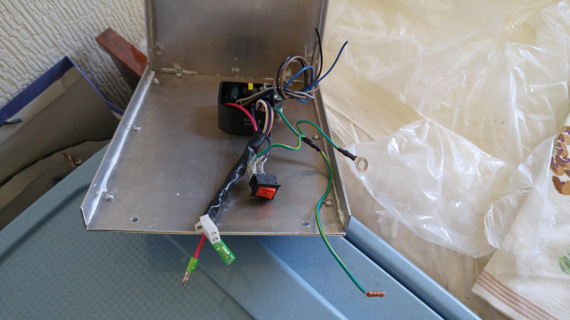

Andrew_A, а вы схему блока управления зажиганием xy139f-6 "ic-2500" не разрисовали? Те провода, что идут в блок инвертора на 2-пиновый соединитель и три провода на 6-пиновый с ключём, какие функции несут?
   По-идее, должно быть два сигнала управления светодиодами "перегрузка" и "готовность", общий провод, сигнал из блока зажигания, оповещающий инвертор о блокировке зажигания оператором или по опасно низкому уровню масла, чтоб тот успел заслонку карбюратора переместить в положение, в котором последующий запуск будет облегчён, а также сигнал из блока инвертора в блок зажигания для блокирования зажигания в случае аварийной ситуации. Но как на самом деле обстоят дела?
   И как используете майские праздники? Что-нибудь ещё реализовали? (я-то с 29го с гриппом в обнимку, хотя были планы поковыряться) :(
Andrew_A
Схему зажигания я бы с удовольствием срисовал, да вот незадача - она компаудом (?) залита  ;-D
Но могу сказать следующее:
Провода от блока к генератору (на переднем плане):
Желто-зеленый - масса
Красный - ВВ катушка
Оранжевый - датчик уровня масла
В 2pin разъеме:
Сиреневый - датчик ВМТ. Второй сиреневый - тоже самое, идет на выключение зажигания. Т.е. глушится ДВС путем закорачивания датчика ВМТ.
Белый - с "магнето" на альтернаторе
Провода от блока к инвертору:
Серый - общий минус
Черный - напрямую на зеленый LED
Коричневый - напрямую на красный LED ("перегруз")
Синий - не уверен. Но на нем +5VDC при работе ДВС (без подключенного инвертора).
Думаю, блок сам глушит ДВС при низком уровне масла. Иначе LED низкого уровня тоже бы выводился на инвертор.
Не знаю по поводу штатного управления заслонкой, у меня в контроллере при глушении ДВС (определяется по оборотам, которые в свою очередь измеряются датчиком Холла на альтернаторе) заслонка двигается в положение ХХ.
По проекту есть продвижение, на днях запостю  :-)

Серый для светодиодов - общий плюс, а не минус, минусы светодиодов подключены к чёрному и коричневому, по-видимому, они напрямую на выводы mcu посажены, а у того ток логического нуля сильнее и так диоды будут ярче гореть. А вот назначение синего по-прежнему интересно.

Да, про полярность верно, управление скорее всего у них открытым коллектором, соответственно нагрузка с общим плюсом. Если напрямую к портам, то у всех MCU которые я знаю в плечах push-pull одинаковые по мощности полевики стоят. Но порты в таких случаях редко выводятся напрямую.
У меня смутное подозрение что синий это просто вывод от внутреннего питания блока зажигания, в котором используется LDO типа 7805. А уж для чего этот сигнал в инвертор идет ...
