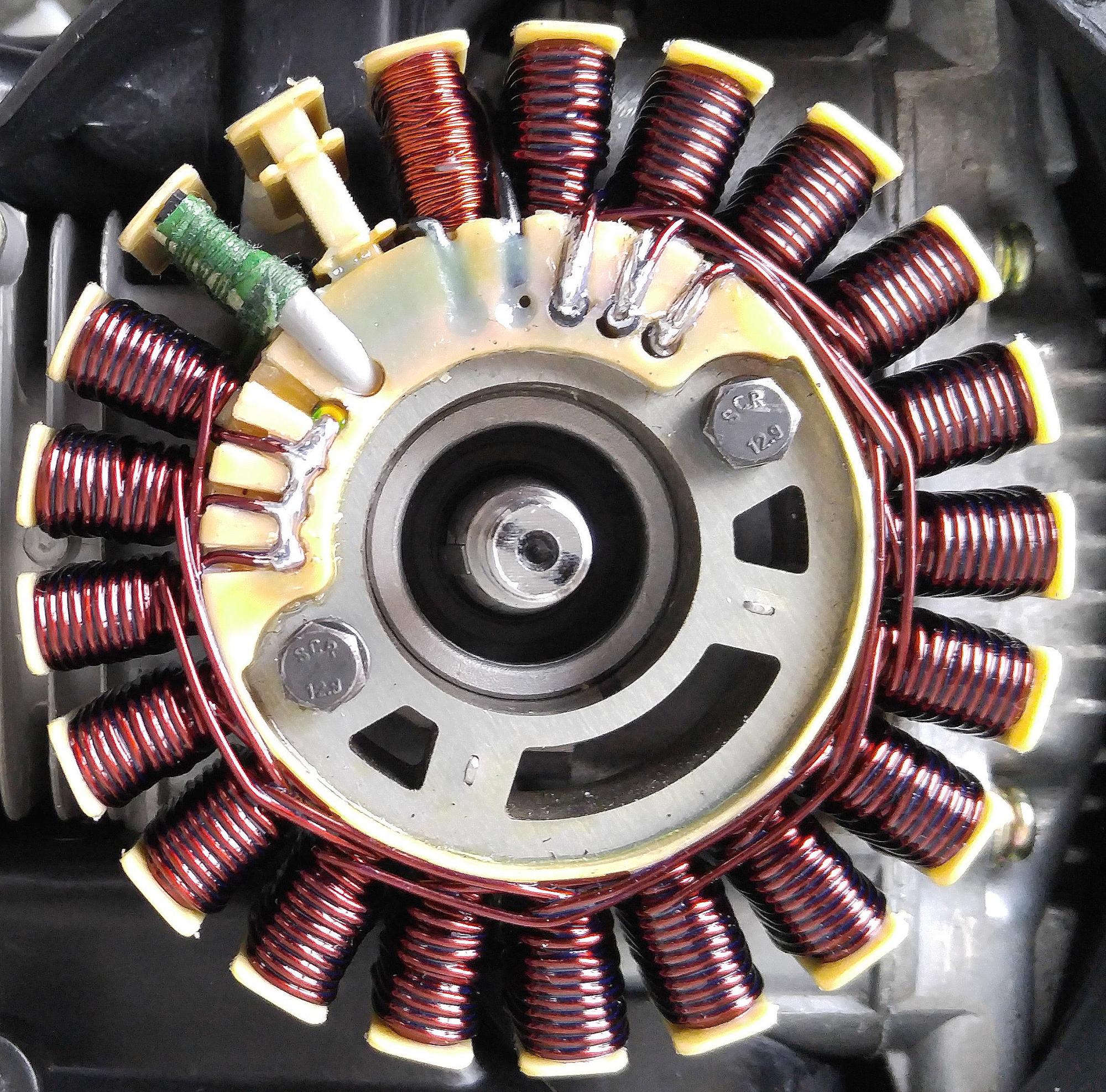

Andrew_A
[user]Kmovly[/user], насколько мне известно, большинство намоточных станков не могут мотать провод >1мм на такой маленький сердечник. Только с помощью ручек и какой-то матери. Те, кто мотает двигатели и трансформаторы (т.е. большинство предприятий), не возьмутся.
Могу порекомендовать обратиться к конторам, перематывающих генераторы мотоциклов, там сечение и сердечник очень похожи. Но совсем не факт, что они рассчитают нужное кол-во витков и сечение. И по моим прикидкам стоимость одной работы такой перемотки будет равна половине стоимости нового генератора. Также может быть проблемой достать достаточно экзотический диаметр 1,06 мм. В Москве я нашел только одно место - дядя Вася (в прямом смысле) на Митинском, который торгует в розницу от завода.
Также отмечу, что у меня опыта в моточном деле было ноль, однако в целом получилось:
Вывод - хочешь что-то сделать хорошо - сделай сам  :-D И стоит понимать, как управлять перемотанным геной. Штатный контроллер инвертора не подойдет, тут уже было по этой теме достаточно написано.
