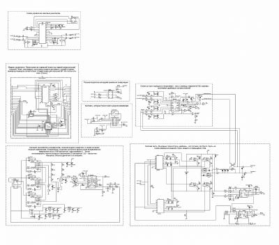

3. управление дроссельной заслонкой использовать от генератора(есть модели с выделенным из платы инвертера блоком управления ДЗ)
Могу поделиться схемой такого генератора:
Как видите, там схема на четырех операционниках, которая преобразует значение тока и напряжения с выхода генератора в допустимые уровни для АЦП микроконтроллера, находящимся в отдельном блоке управления. Но схема эта на основной плате. Или повторять ее, или выпиливать из платы. Судя по диодам и емкостям, уровни по-любому преобразуются в постоянку. И делителями можно перенастроить на другой ток / напряжение. Только нужно заменить трансформатор тока - он нужен на ток в ~7 раз больше (при 48В) и на постоянке работать не будет. Советую посмотреть в сторону acs712.
Но вообще если есть минимальные знания микроконтроллеров, ИМХО проще сделать свой контроллер управления заслонкой. Датчик тока по-любому нужен будет, из обвязки кроме него получаются только силовые ключи для шаговика (сойдет ULN2003). На ардуине какой-нибудь сделать можно. Программа тоже элементарная - ПИД регулятор как в инверторе там не особо нужен, хватит линейного - тупо шагать каждые n мсек (подбирается экспериментально) в нужную сторону, пока ток не будет равен заданному.

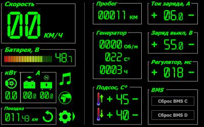

Пока руки толком до дела не доходят, разве что допилил наконец интерфейс, точнее страницу настройки:
Прошивка контроллера тоже на финишной прямой.
