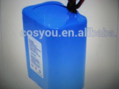

 [img2 thumb=./images/2/109b6rn_thumb.jpeg]./images/2/109b6rn.jpe
Эриксон
Будет использоваться в ветряной системе.
chelo_vert
Нету в этих элементах никаких защит. В лучшем случае клапан сброса излишнего давления.
БМС нужна.
Лифер нельзя заряжать при минусовых температурах. Разряжать можно... ну учитывайте что на морозе характеристики аккумов заметно ухудшаются.

Судя по вашей фото у этих банок даже клапана нету.

Эриксон
А как на чёт этой банки, 24в-25Ач, у него есть внутренний контроллер? у китайцев ничего толком не поймёшь,что написано.
Василий22
[user]Эриксон[/user], Фото наклейки поближе нельзя сделать?С проводами,сколько их там?
Эриксон
Ближе ни как,фотку прислали в таком состоянии, проводов только два, чёрная и красная.
chek
как можно по картинке определить есть внутри БМС или нет??
Думаю скорее есть, лифер без БМС живёт до первого разряда или заряда.

Эриксон
Так Вы мне,что предлагаете,взять банки по отдельности по 38Ач и к нему БМС, всё обойдётся примерно 18тыс. или же готовую банку 24в.-25Ач стоимостью 9.5тыч?
chelo_vert
#15
[user]Эриксон[/user],  Я предлагаю для начала Вам определится с требованиями к батарее... какое вам нужно напряжение, ёмкость и ток. А затем заняться выбором готовой батареи, или самостоятельной сборкой.. это уже дело ваше.
У каждого из вариантов есть свои плюсы и минусы...  Например если собирать самому тео есть возможно всё как следует протестировать и подобрать элементы по характеристикам.. но это долко и (для кого то )сложно.
А покупной варинт менее трудозатратен.. но при этом нет временности в качестве элементов и сборки
Большой зеленый самокат.
Эриксон
Сейчас  у меня стоят два автомобильных последовательно по 60Ач, инвертор на 24в. двух кило ватник, так как аккумуляторы старые я с них многого не могу выжать,хватает лишь на ноутбук и светодиод лампу 10вт. примерно на 2часа,а хотелось бы поболее.Банки показывает как будто полностью  заряжены и срабатывает всё время балласт,сгорает в пустую, на самом деле в них почти ничего нет уже.Вот и решили взять, что то помощнее чем кислотный.
chelo_vert
Лично я бы взял 8 призматических элементов в твёрдом корпусе, примерно как на вашем фото, бмс на нужный ток и собрал бы всё сам. Емкость выбирал бы исходя из бюджета..  чем больше - тем лучше )
