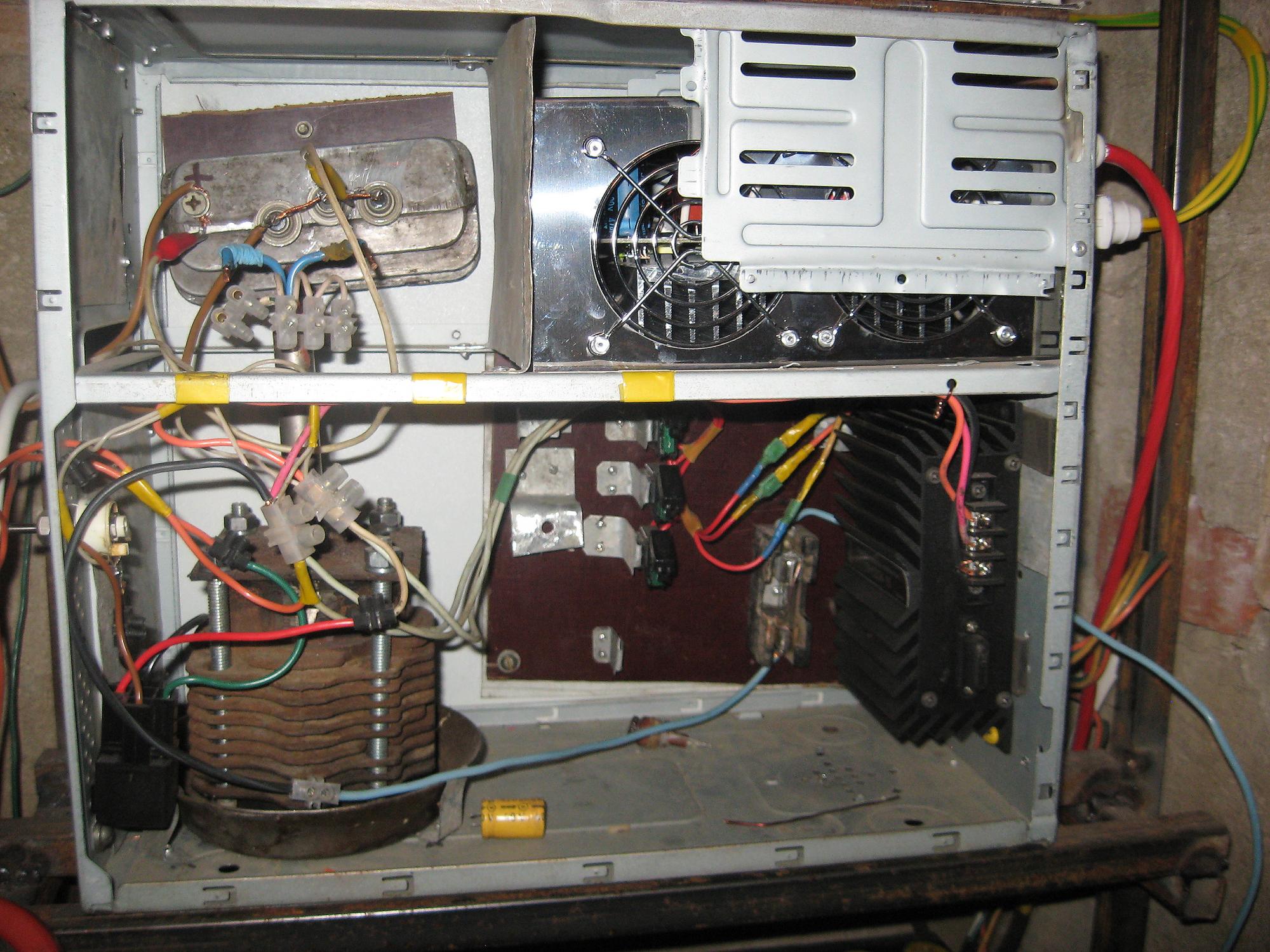

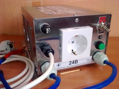

Эриксон
Технические характеристики инвертора ПНП7-2000-24

Ivan_
вАУ! Я этот инвертор у новосибрцев 2..3 раза пытался купить. Меня на лево каждый раз посылали. ТиПо "на складе всё кончилось, ожидайте в очереди". Там чистый синус. КПД достойный должен быть. Ток  потребления на холостом ходу сможете измерить? Огромная просьба!!! Ток потребления от АКБ(ток холостого хода в цепи аккумулятора) нужно будет измерить в течении нескольких секунд после отключения нагрузки 20..50Вт, т.к. у них хитрая система стоит с переводом инвертора в режим ультранизкого потребления по таймеру.

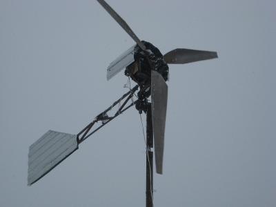

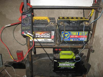

Ветряк лопасти диаметр 2,5м. Из всего этого, что выходит надо сохранить,свинец вообще не годится для этого, из-за этого хотел перейти на LiFePo4.а в дополнение хотел поставить панельки пока по 100вт. 2шт. для безветрия,чтоб банки не страдали.Оказывается не знающему человеку в первой одному не справиться,вот и нужна Ваша помощь.

[user]Эриксон[/user], контроллер у тебя(можно на ТЫ перейти по простому?), какой именно стоит(модель). А вообще по ветрогенераторам тут хорошая тема есть. https://electrotransport.ru/index.php?topic=22410.0
У меня на даче вообще всё время ветер дует, тоже хочу подобный ветряк испытать в работе.
Добавлено 30 Янв. 2016 в 18:07

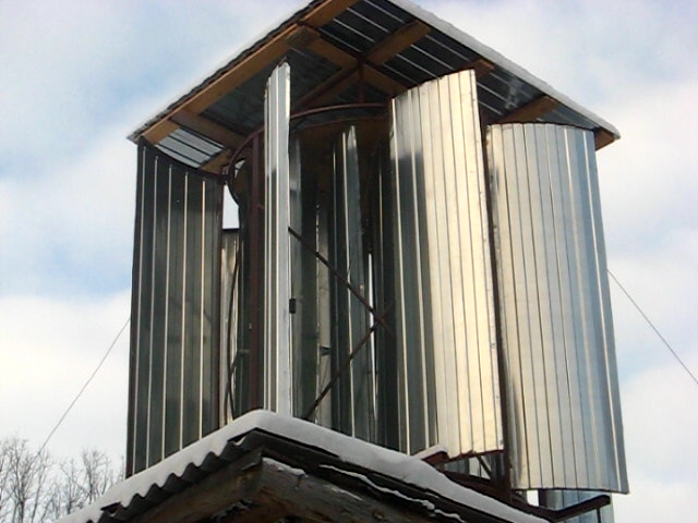

[user]Эриксон[/user], дык ветряк из пластиковых панелей для обшивки помещений сделан? Вообще СУПЕР! Тащусью просто от таких народных кибернитечиских поделок! А что вместо генератора юзается? Мотор постоянного тока?
Ivan_
А генератор случаем не от ВАЗ? Не, асинхронный мотор переделан по ходу....
Эриксон

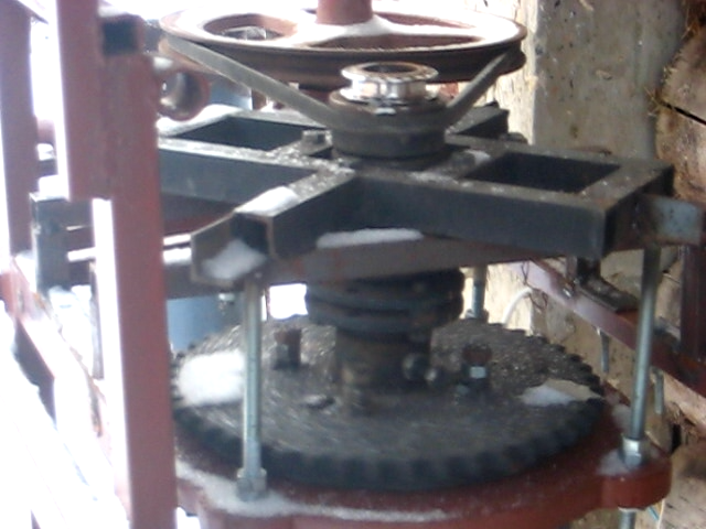

Да сам собирал от и до,это вторая,вторая была вертикалка н
а фото,целая бандурина,но толу было мало,разобрал и поставил горизонталку.
Ivan_
[user]Эриксон[/user], офигет! Вертикальный ветряк!!!
Эриксон
Ра
ньше была сделана из 7квт двигателя,потом собрал аксиальный.
