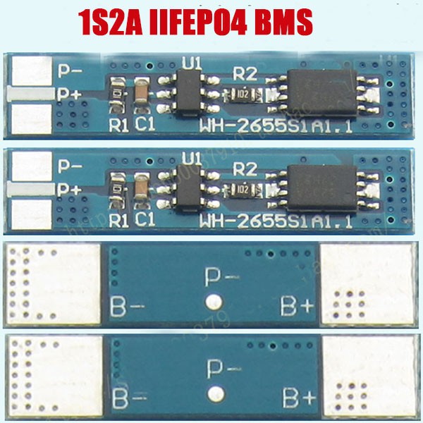

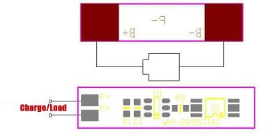

Этот вот можно поставить?
Добавлено 30 Янв 2016 в 09:56:21
B + подключенного аккумулятора положительные;
B-подключенного аккумулятора отрицательный;
P + подключение заряда/разряда положительный;
P-соединение заряда/разряда отрицательный
Добавлено 30 Янв. 2016 в 09:58
chek
нет, это БМС но на 1 элемент , то есть для напряжения 3.2 В, в ней нет балансировки, так как нечего балансировать . (элементы в последовательной цепи балансируются друг относительно друга, а так как в цепи этой РСМ всего 1 элемент то и балансировать соответственно нечего.

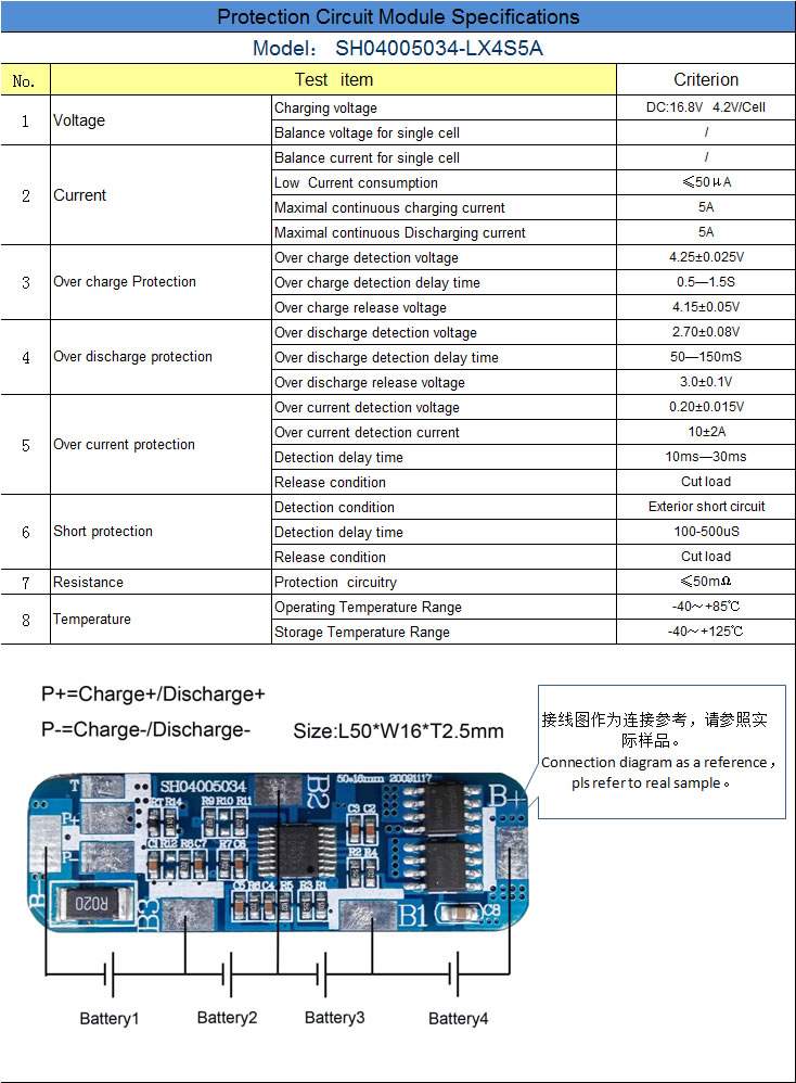

Спасибо, большое. Я ещё поспрашиваю Вас.Как на чёт этого?
chelo_vert
Это бмс на 4 элемента, ток 5 ампер. Вам такая не подойдёт.
Большой зеленый самокат.
chek
К тому же она не для лифера, а для литий иона и у неё нет балансировки
Добавлено 30 Янв. 2016 в 12:17

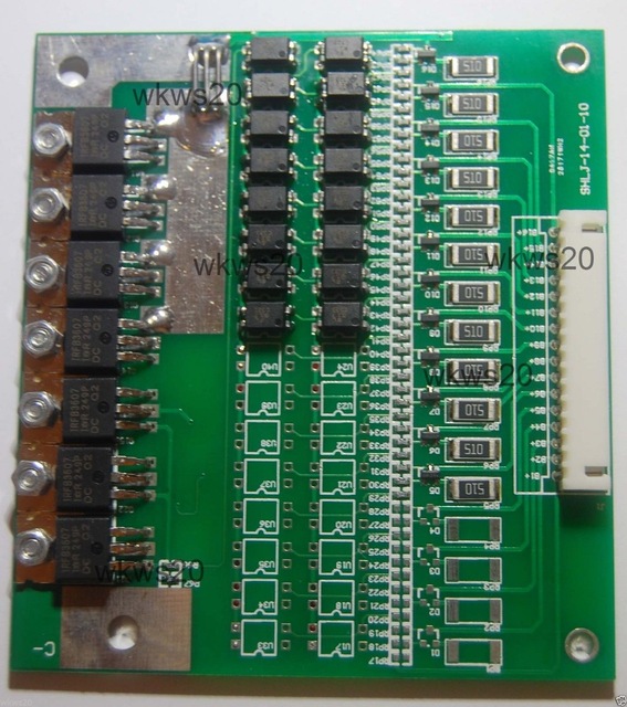

Эриксон
Меня устраивает,так как я в этом пока толком не разбираюсь,всё в первые и потому я у вас прошу совета.Заказ пока не сделал,пока вы мне из показанных не одобрили.Из китайского сайта написано не по нашему,но вы поймёте.

Эта БМС ещё слабее, чем та, что вы предложили (или у вас есть) и у вашего первого варианта более щадящие режимы.
Не гонитесь за дешевизной БМС  может плохо кончиться для ваших элементов!!! , а они стоят заметно дороже. ;-)
Добавлено 30 Янв. 2016 в 14:44
К примеру вот надёжная и проверенная БМС на 50 А , ищите такую:
http://all-power.ru/equipment/litii-zhelezo-fosfatnye-akkumuljatory/bms-battery-manegement-system/bms-pcm-8s-24v-50a-lifepo4/
