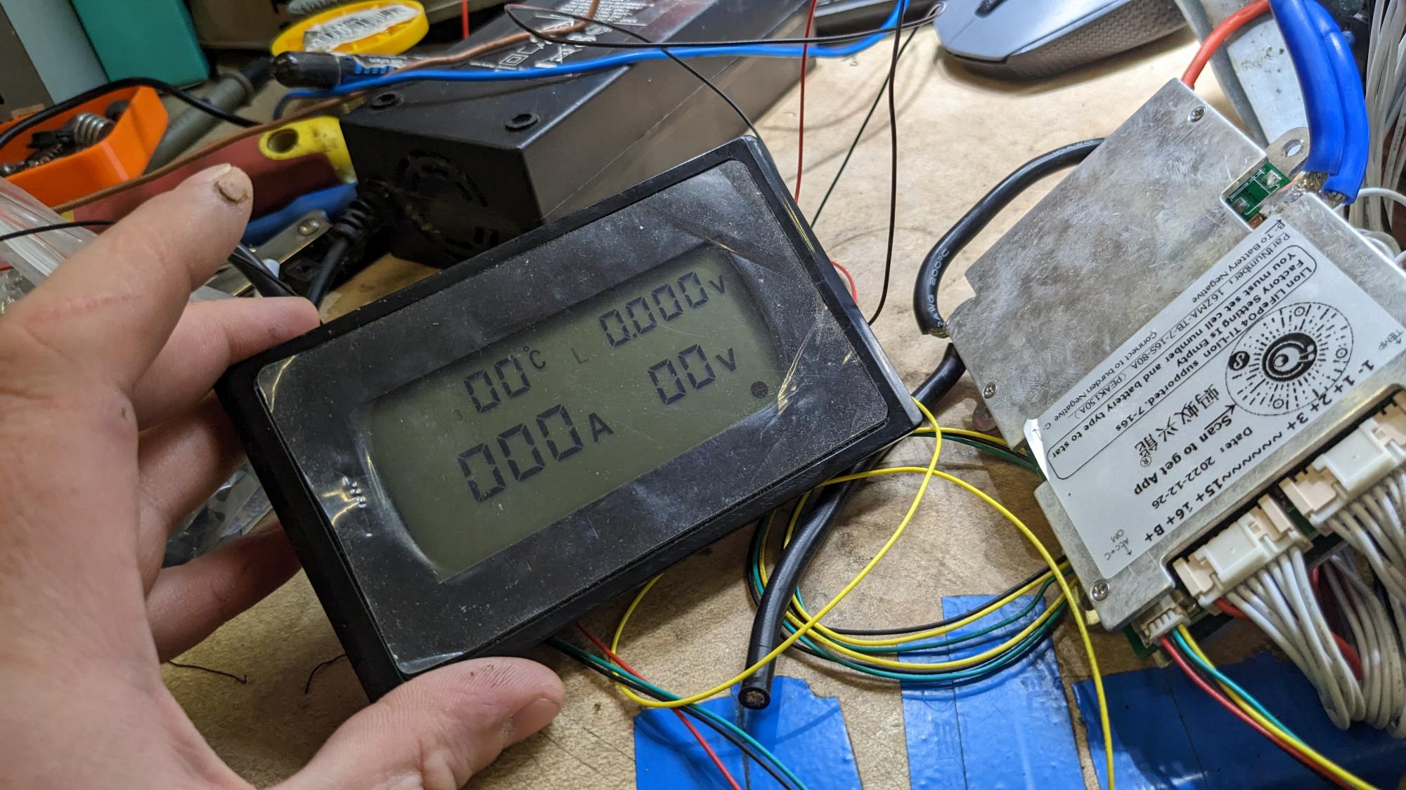

nyamka

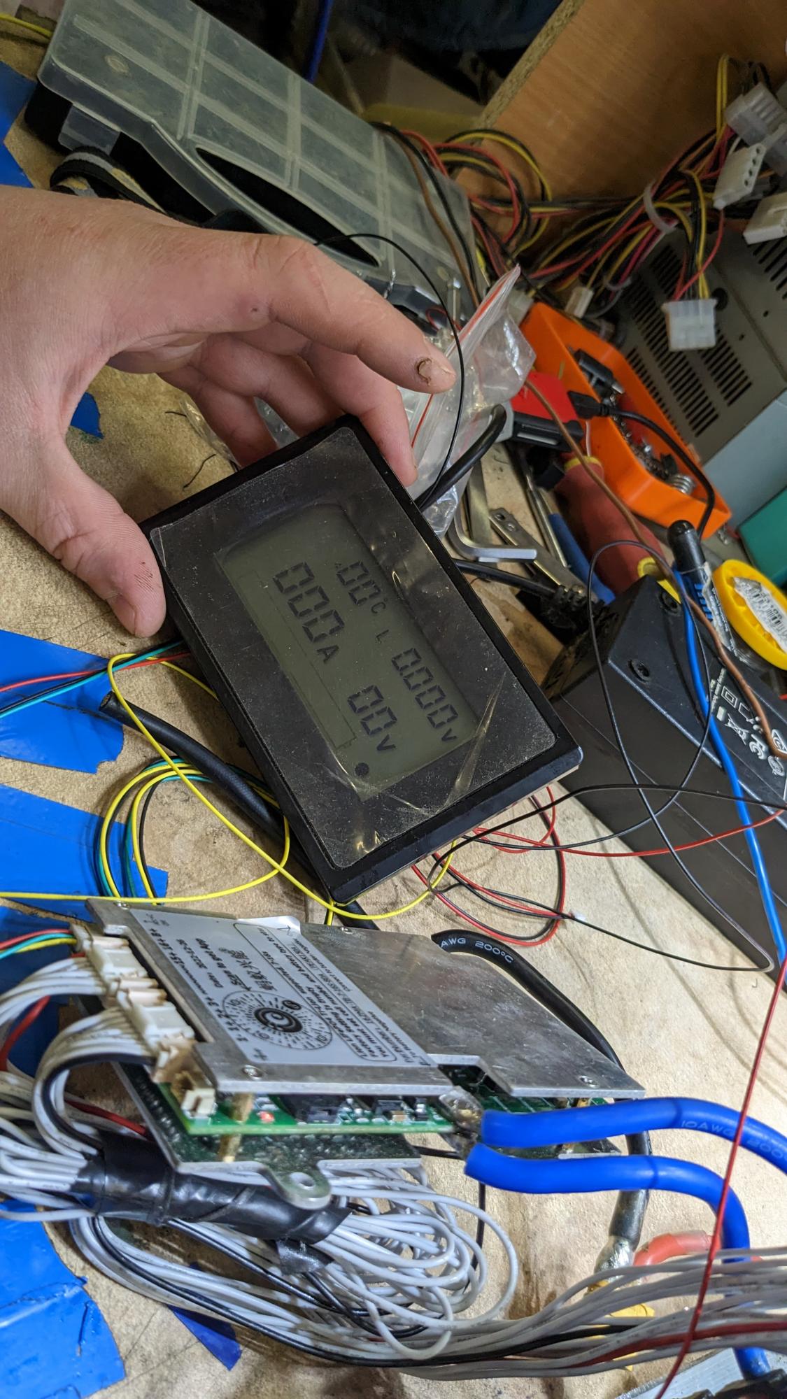

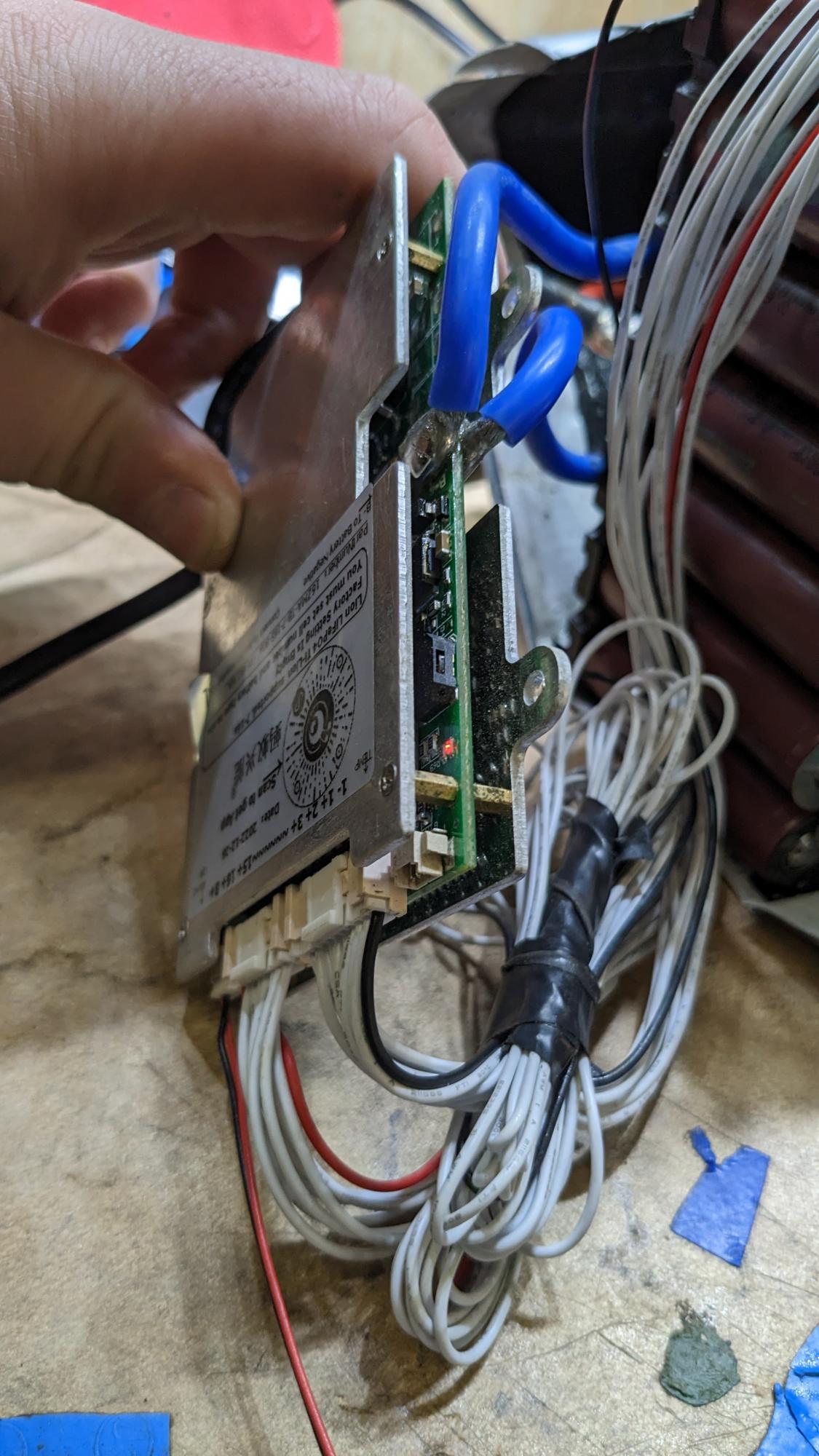

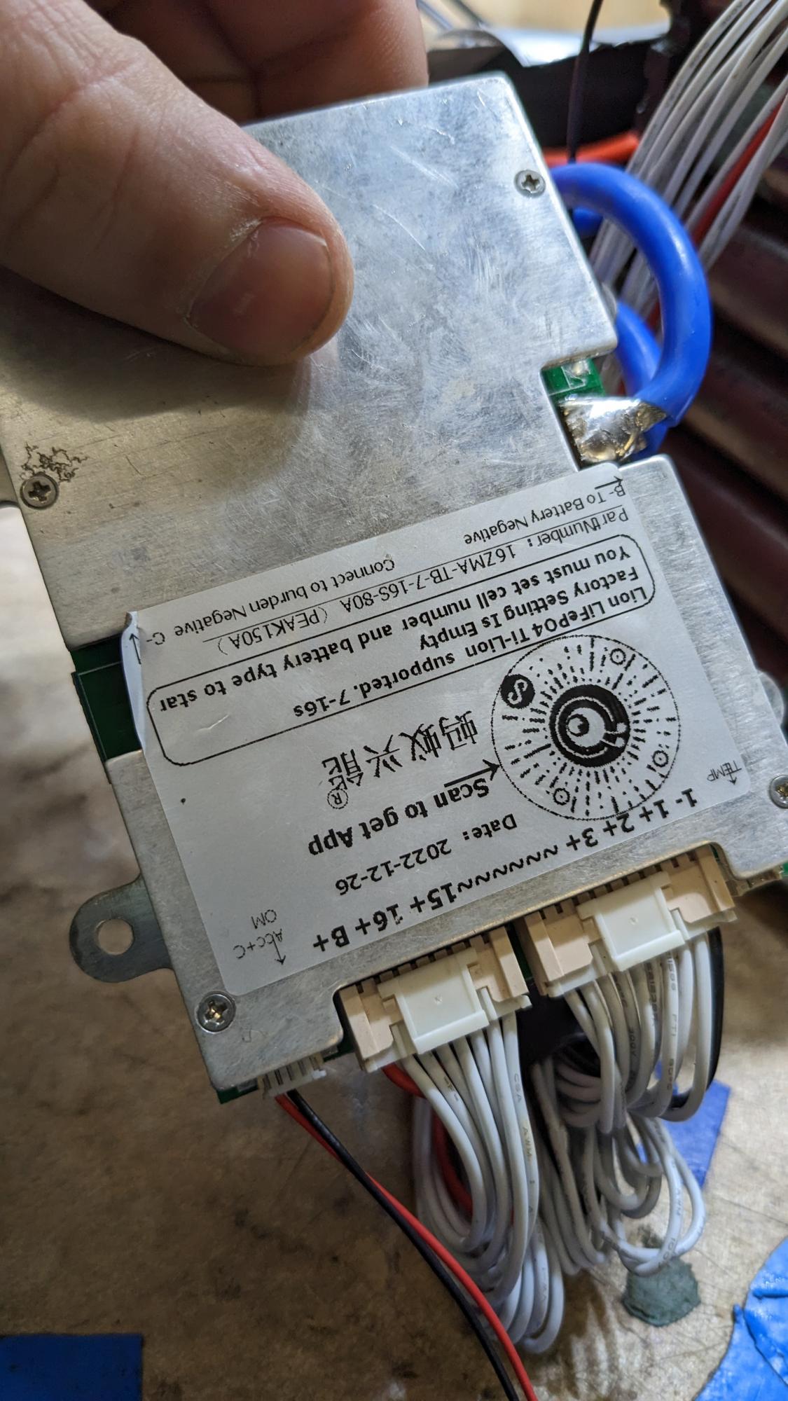

Добрый день прикупил тут под нг данную бмс.
К сожалению проехал на ней общей сложностью минут 30.
Сейчас если я подключаю балансировочные разьемы бмс не стартует. Стартует только после подачи 4в на разьем + С
Лампочка горит красным, но телефон ее по блютус не видит. Ну и бмс не работает. Подозреваю что слетел загрузчик или прошивка. Раньше был писк при включении теперь и его нет.
Кто-то в теме, есть решения?
Фото прилагаю.
Версия бмс новая. Приложение от бмс новое, приложение пробовал и обновлять и удалять и ставить старое. Телефон перезагружал.
Что было сделано до поломки, у меня замкнуло 2 ряда ( коррозия пошла) и бмс ушла в защиту. Я их заменил, потом висела ошибка по большому разбросу напряжений на акб, я подкинул ячейки до примерно ровного напряжения но ошибка не ушла. Китаец мне посоветовал сбросить бмс программой и все, после этого я больше к ней не подключился. Во время сброса программа зависла.
Есть предложения что можно сделать, уж очень далеко 5тон потерять у меня ещё от нее нульцевый дисплей остался не успел поставить (
koolon
gps попробуйте включить на тел при попытке подключиться, после подачи 3-5в на разъем для активации.
и не совсем понятно, бмс стартует, но не работает  :facepalm:
если подключиться удастся, настраивать (тип химии и кол-во ячеек) требуется каждый раз после отключения разъемов.
nyamka
#2888
Цитата: koolon от 10 Апр. 2023 в 17:03если подключиться удастся, настраивать (тип химии и кол-во ячеек) требуется каждый раз после отключения разъемов.
Это уже было сделано до этого. Бмс работала нормально и стояла в самокате. Потом вышли из строя 2 ряда банок, банки я заменил, но бмс висела в ошибке curerror. Я написал китайцу, тот сказал сделать сброс бмс в приложении. теперь бмс не определяется ничем.
Ранее при подаче питания издавала писк, мигала красной лампочкой, после этого определялась телефоном. Сейчас писка нет, индикатор горит постоянно и бмс нет в поиске. Bluetooth её не видит, соответственно ничего настроить невозможно. Заряд/разряд соответственно через неё тоже не идёт. Так же подключал к ней дисплей, он пишет нули.
GPS никогда и не отключаю. Приложение пробовал переустанавливать, на то что давал китаец при покупке, не помогло.
Для осознания проблемы записал видео.

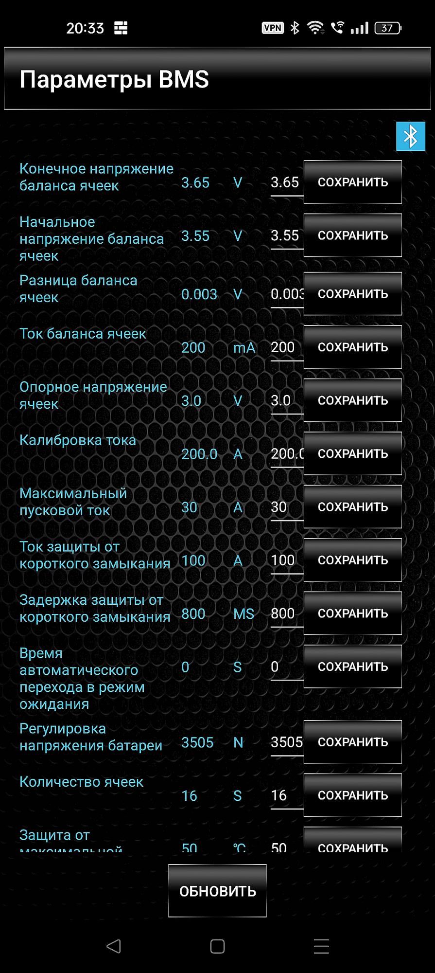

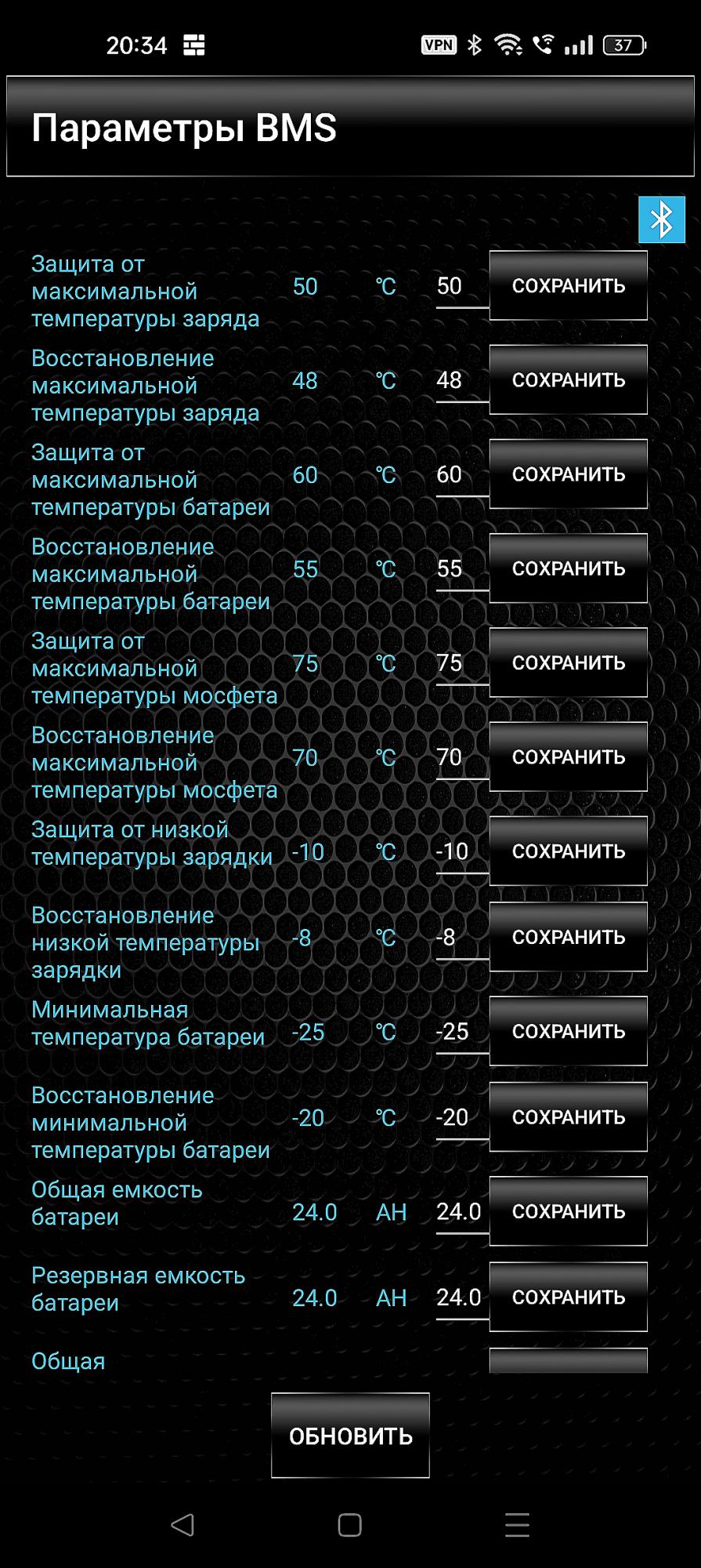

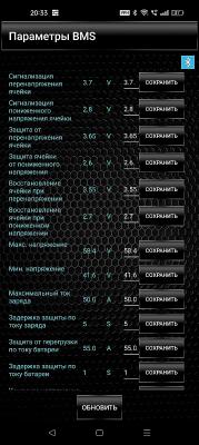

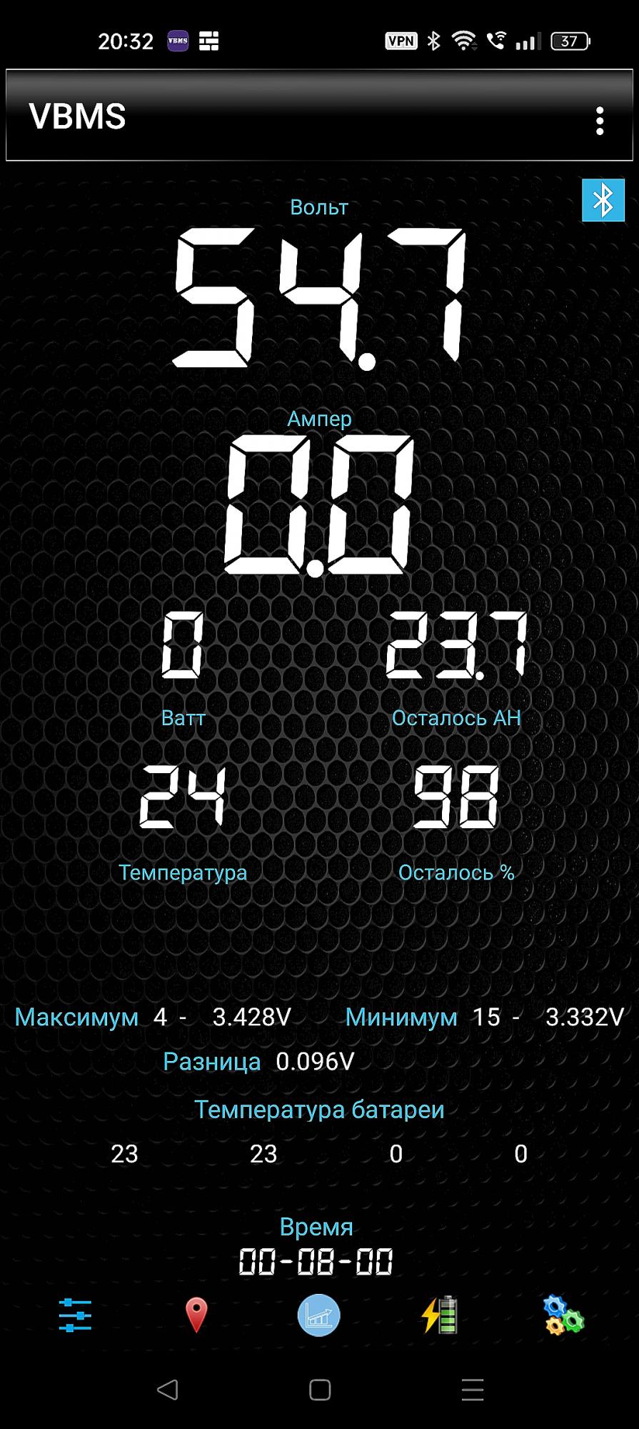

#2890

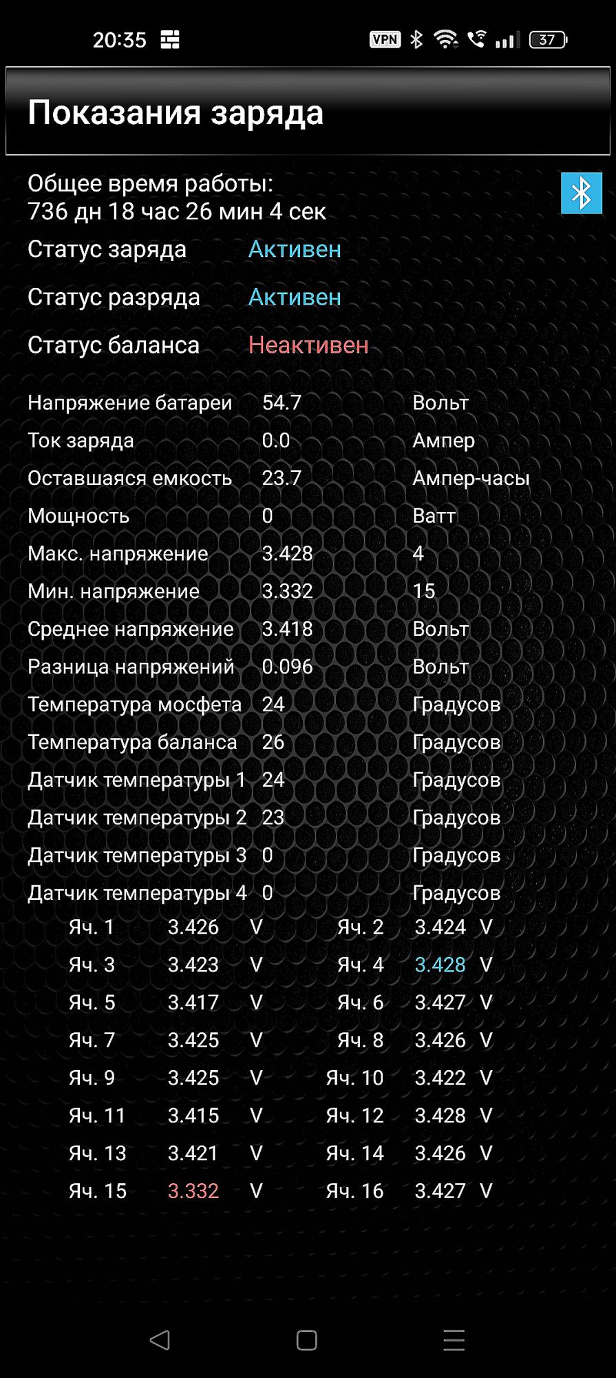

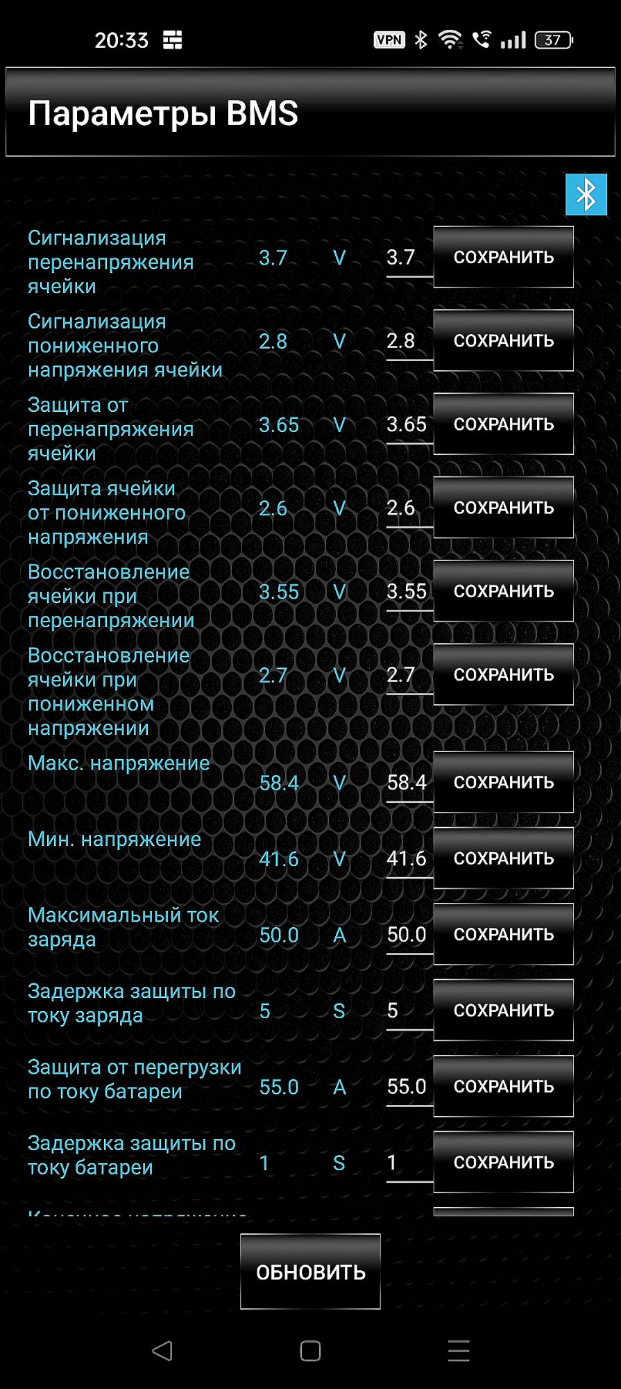

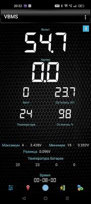

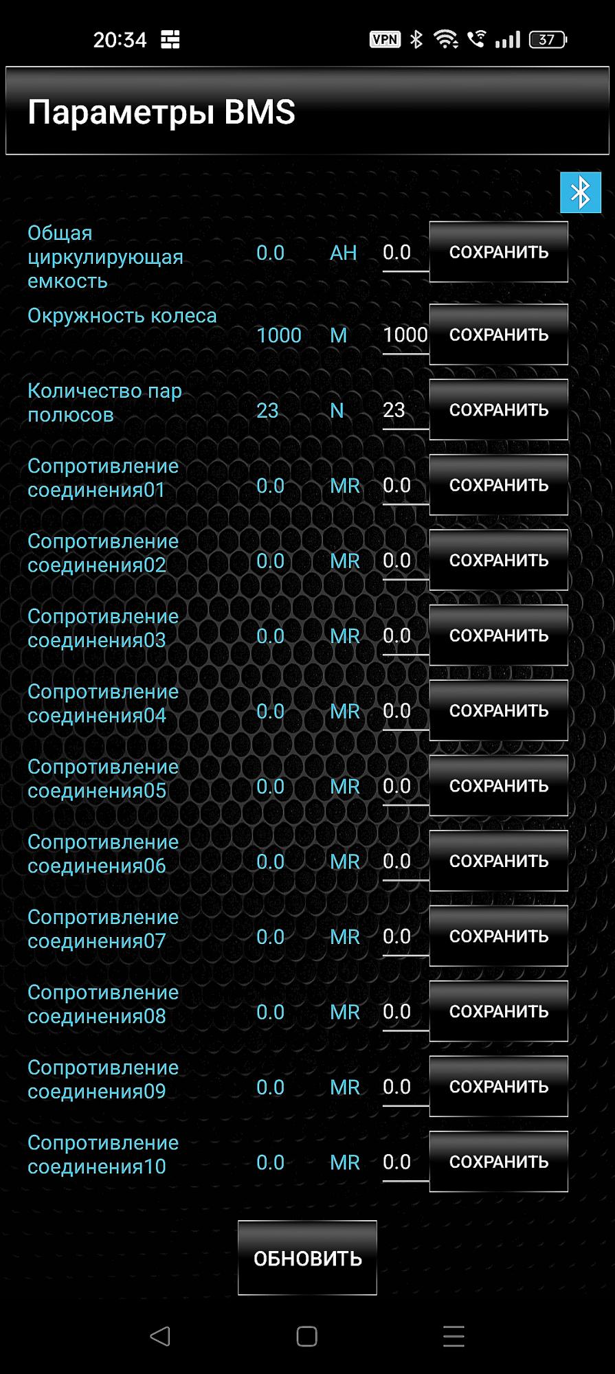

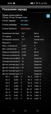

Приветствую всех. Small ant bms 100 A 16 S (старая версия) Есть проблема с 15м рядом. Балансировка не доходит до 3,65 в. Выше 3,4 вольт не подымается. Дополнительно использовал прибор uni-t 60 g, чтобы убедиться , что напряжение доходит по всем 16 ти линиям в бмс. Перемерял все резисторы и диоды, методом сравнения. Что делал, чтобы сузить круг по поиску неисправности : В 15 м ряду замерил (прибором yr1035+) сопротивление 4х банок 32700 , R вн = 6,3 - 6,5 mOm. Ёмкость на заряд, разряд = 6200 - 6300 mAh (прибором imax b6).  Сопротивление всех 4 х банок = 2,5 mOm. Так же пробовал дозарядить 15 й ряд до 3,6 вольт , прибором imax b6. Но после включения в очередной раз балансировки, напряжение быстро упало ниже 3,4 вольт. Дальше напряжение держиться вторые сутки. Конечно я не всё проверил. Мои предположения , что это ошибка, которая записалась на 15й ряд и бмс ошибочно снижает напряжение (происходит постоянная балансировка на понижение напряжения). Может кто подскажет, что дальше делать ? Или было так же, как у меня, но с другими рядами.
Velobike : Merida Matts 20 MD (2012) Motor : Golden motor Controller : Magic Pie 4 SE (speed 60 km/h) Battery 32700 Waterma LiFePO4 48 V (max 58, 4 V) 26 A (Smart Ant BMS) + 22 A (No smart BMS) Form factor : 16S4P Display : BAC 601
koolon
[user]Sergey Ust[/user], было 1 раз похожее, но не то, на первой банке не корректно определялось напряжение, реально на ячейке 3.6 в бмс 3.45, но на новой версии и с новья при первом подключении. китаец (хорошо разбирающийся) сказал, что ничего не получится настройками сделать, и поменял по гарантии. (я игрался с параметрами mR потом, ничего не менялось, где-то так и валяется эта бмс у меня)

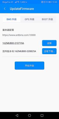

luzik24
Здравствуйте хочу поделиться как я неудачно прошил бмс и после восстановил. И так в пункте updatefirware нажал китайское обновить ну и процесс пошёл потом как мне показалось завис и все выключил, перезагрузил бмс сняв питание , после включения светодиод мигал при подключении к телефону светился но  бмс ток не выдавала никакие параметры не выводила. Написал я китайцу его ответ
Цитироватьgo to firmware upgrade → Software version number input →
16ZMUB00-
Click to download the firmware → Click to start the upgrade (the screen cannot be turned off, the upgrade screen cannot be left otherwise the data will be lost) until the upgrade is completed .
Цитироватьперейти к обновлению прошивки → ввод номера версии ПО →
16ZMUB00-
Нажмите, чтобы загрузить прошивку → Нажмите, чтобы начать обновление (экран нельзя выключать, экран обновления нельзя оставить, иначе данные будут потеряны), пока обновление не будет завершено.
картинки загружать неполучяется
img/img
ну уменя все получилось только нужно писать версию п.о. которая у вас была изначяльно либо преведущяя от последней версии у меня вместо того что написал китаец 16ZMUB00-210719A
img/img
загрузка в бмс идет около 10мин нужно следить чтоб экран не гас.
