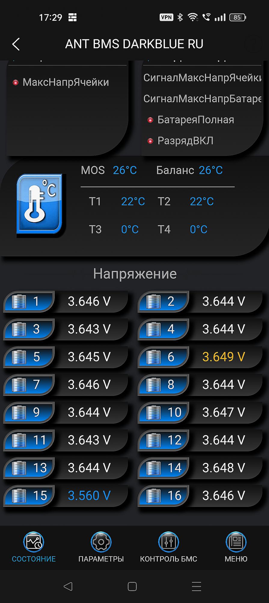

Приветствую всех. Small ant bms 100 A 16 S (старая версия) Есть проблема с 15м рядом. Балансировка не доходит до 3,65 в. Выше 3,4 вольт не подымается. Дополнительно использовал прибор uni-t 60 g, чтобы убедиться , что напряжение доходит по всем 16 ти линиям в бмс. Перемерял все резисторы и диоды, методом сравнения. Что делал, чтобы сузить круг по поиску неисправности : В 15 м ряду замерил (прибором yr1035+) сопротивление 4х банок 32700 , R вн = 6,3 - 6,5 mOm. Ёмкость на заряд, разряд = 6200 - 6300 mAh (прибором imax b6).  Сопротивление всех 4 х банок = 2,5 mOm. Так же пробовал дозарядить 15 й ряд до 3,6 вольт , прибором imax b6. Но после включения в очередной раз балансировки, напряжение быстро упало ниже 3,4 вольт. Дальше напряжение держиться вторые сутки. Конечно я не всё проверил. Мои предположения , что это ошибка, которая записалась на 15й ряд и бмс ошибочно снижает напряжение (происходит постоянная балансировка на понижение напряжения). Может кто подскажет, что дальше делать ? Или было так же, как у меня, но с другими рядами.
Продолжение ремонта. Через какое-то время 15й ряд разряжается быстрее всех. Заменил 4 банки на новые. Отдельно проверил, старые и новые банки. Все 6 ампер примерно. Балансировка 3,45 вольта. Не успевает дойти до 3,65 вольт. Отдельно имаксом дозаряжал до 3,6в.
Неужели  small ant bms 100A 16 S (старая верия) "садит" 15й ряд ,через балансный провод (вход) ?
Может есть принципиальная схема бмс ?
По входам там стоят маломощные полевики и какие ? Тип, номер ?
Мои предположения : утечка по балансному входу полевого транзистора или чего то ещё...
Velobike : Merida Matts 20 MD (2012) Motor : Golden motor Controller : Magic Pie 4 SE (speed 60 km/h) Battery 32700 Waterma LiFePO4 48 V (max 58, 4 V) 26 A (Smart Ant BMS) + 22 A (No smart BMS) Form factor : 16S4P Display : BAC 601

Вот новая версия ант бмс заряжает до 3,65 в (старая тоже заряжала)
Sergey Ust
Установил новую версию ант бмс. С 15м рядом так и осталась проблема недозаряда до 3,65в. Но зато 15й вход бмс не садит напряжение, как у старой версии бмс. То есть старая версия бмс неисправна по 15-у балансному входу (медленно садит ток и напряжение).

Цитата: Sergey Ust от 07 Май 2023 в 22:42Может есть принципиальная схема бмс ?
там оптроном открываются транзюки - их два на балансировачный выход
последовательно транзюк - 10 Ом - 10 Ом - транзюк
sdenis2017
что ещё могу сказать по балансировке
она идёт в два этапа
1 - замер напряжений
2 - включаются "нужные" каналы балансирования
