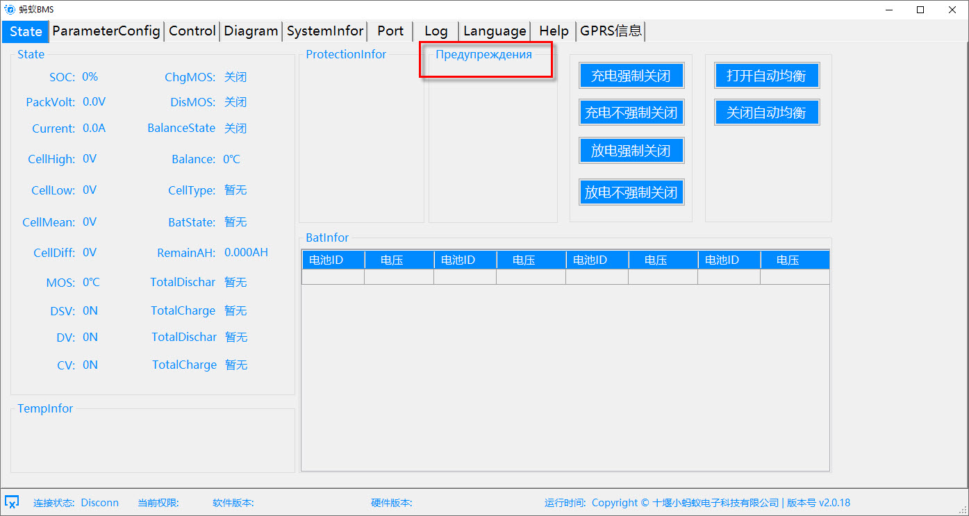

ковырялся с софтом для РС. перевел статусную страничку. может кому пригодится
(на показания не смотрите. батарея не наша, клиент принес. накосячил с балансирными, попросил помочь  :facepalm:) ессено статус батареи абнормал  :help:
[user]Stanislavchik[/user], закрепи пикчу, как админа прошу  B-)

[user]_claw[/user], Это перевод дистрибутива, или только интерефейса в виде скриншота?
_claw
Цитата: Stanislavchik от 25 Окт. 2021 в 11:40перевод дистрибутива
ты слишком хорошего мнения обо мне  :-D
это скрин. я бы рад софт перевести, но кто ж мне исподники даст  :pardon:

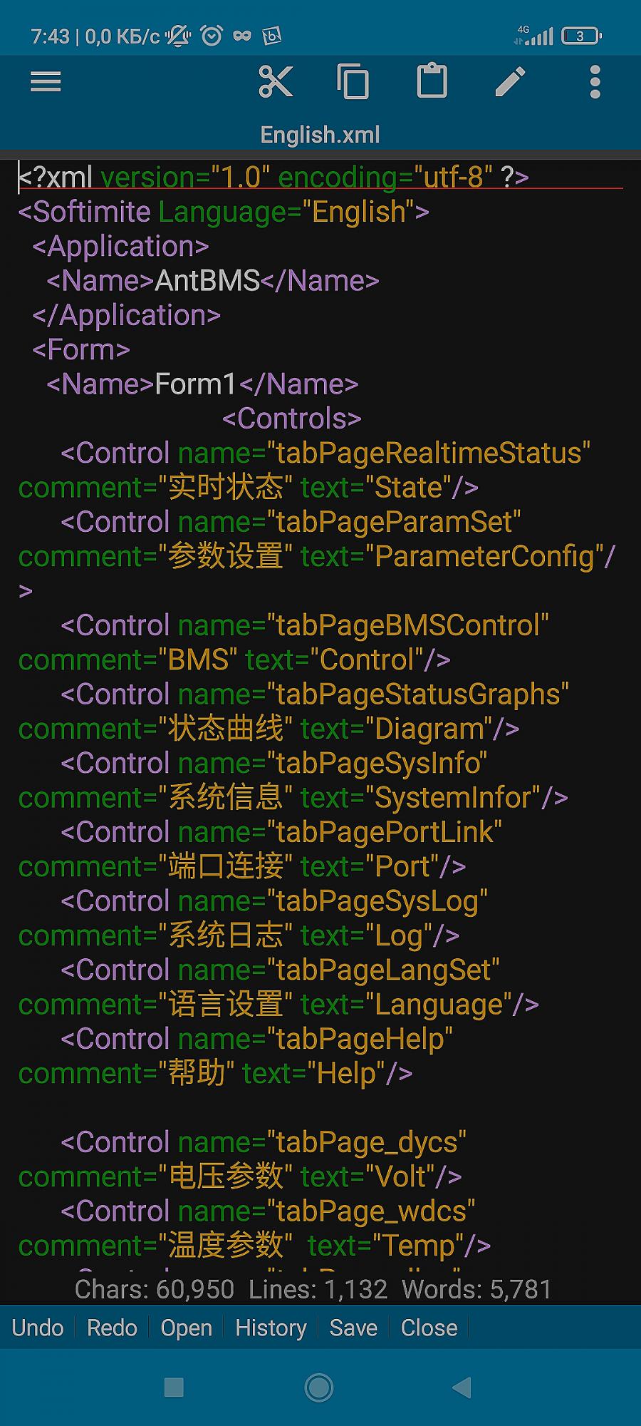

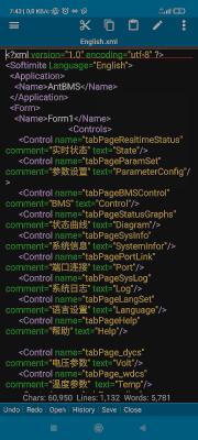

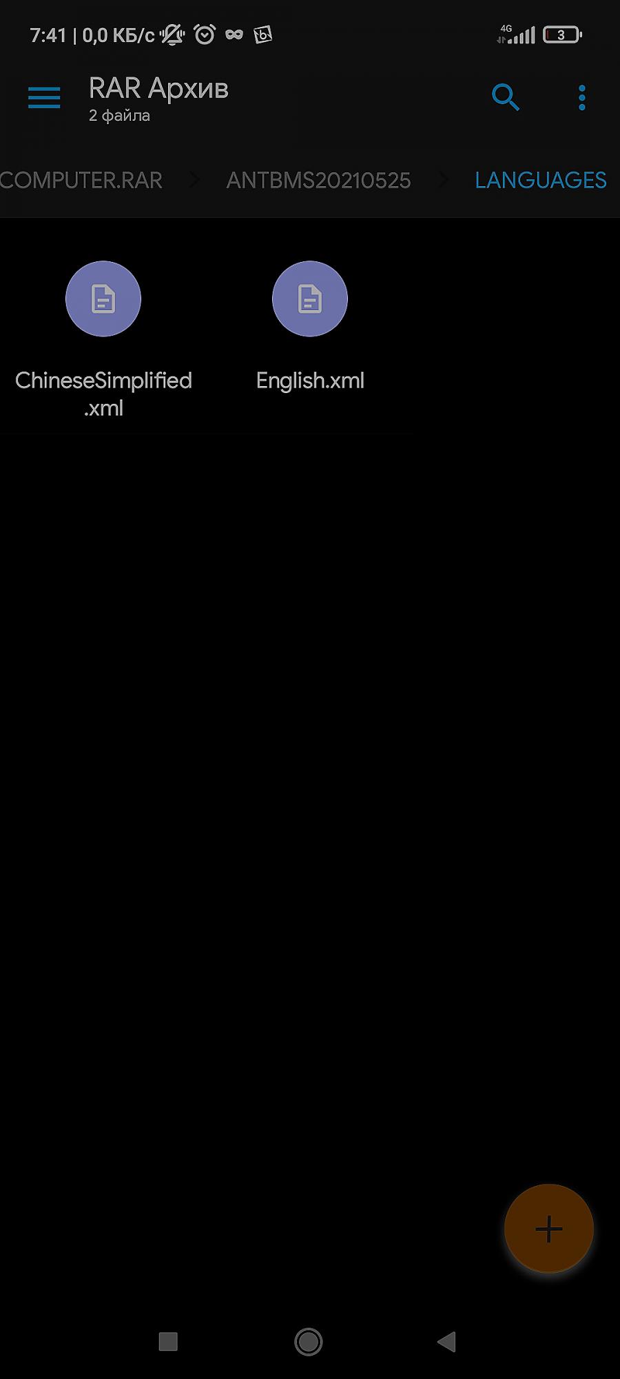

Сейчас в разработке софта по канону тексты выносятся в отдельные объекты для облегчения поддержки мультиязычности. В дистрибутиве есть такое:
Структура xml файла:
Я приложение не ставил, но судя по содержимому архива приложение портативнное и не требует установки. Значит при наличии времени и желания можно перевести прогу на русский, кому мало английского путём правки xml  файла.
_claw
может быть, не спорю.
найди там такую строку 充电强制关闭 (принудительное отключение заряда)

[user]_claw[/user], Захардкодили говнари. Это DLL править надо, или exe. Я не практиковал, но есть подходы, например www.rce.su/ogregui/
Но многое в лоб можно перевести через xml, пример:
_claw
Цитата: Stanislavchik от 26 Окт. 2021 в 17:59многое в лоб можно перевести через xml,
не многое, а только те секции, которые описаны. но они и так переведены. так что тинь бу дон
