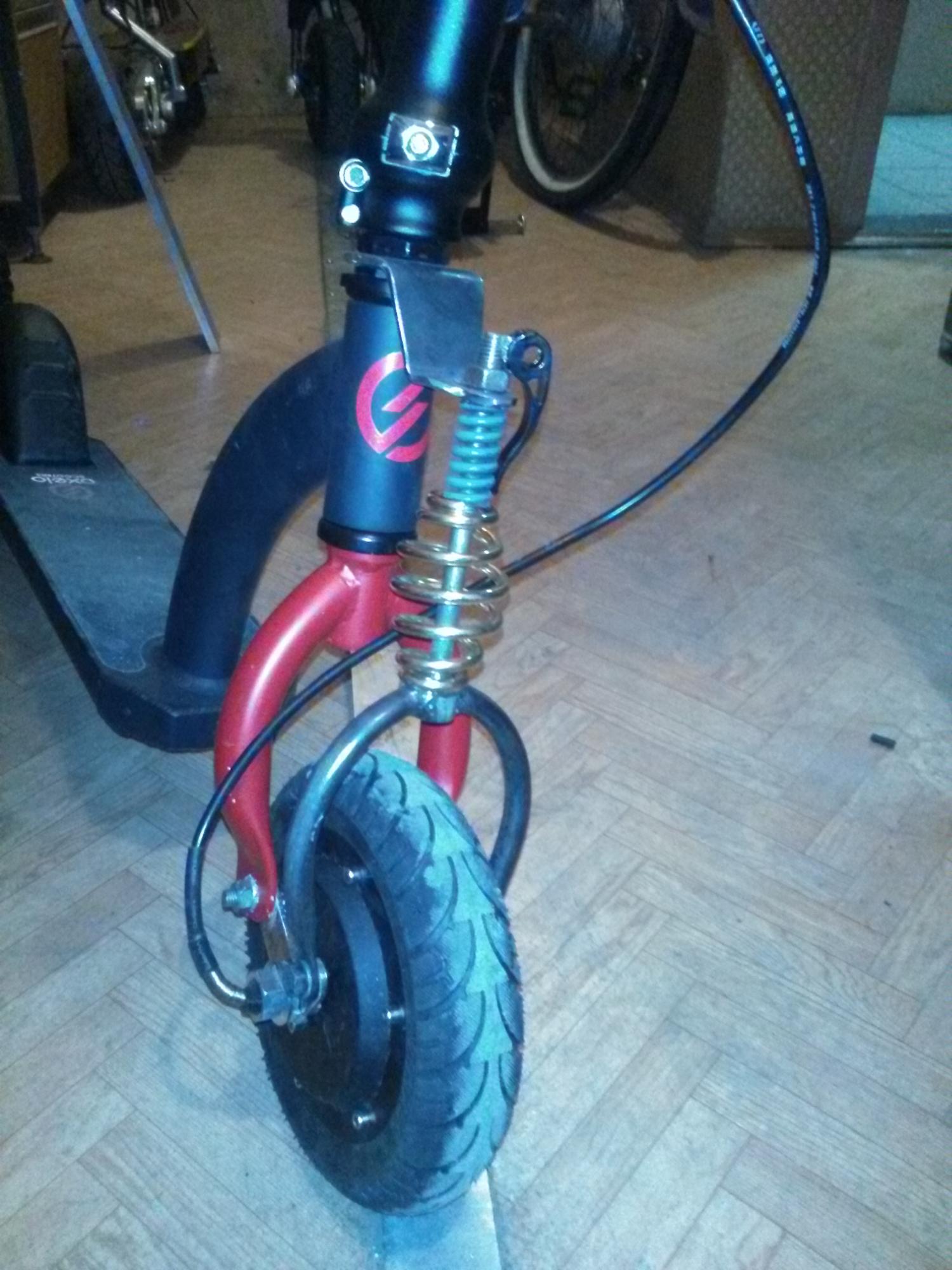

Ощущение что делали как быстрее и проще, а не как лучше.
Это само собой понятно - из говна и палок. И вообще пружина, я чуть не заржал, когда увидел конструктив.
Все же подвеска гопеда как-то поприятней выглядит, как по мне. И уж лучше того ужаса, что стоит в е-твоу.
Serjinio
[user]PeaceHaver[/user], это на фотках мой самокат. Я когда собирал его решил сначала проверить как он будет без переднего резинового надувного колеса и поставил туда обычное pU ( даже мягкое). Это вообще жесть что получилось- дубовая табуретка. Я понимаю, что МК может и помягче несколько , но все равно. На каждом камешке прыгать будет. Случайно в коммерции увидел примеры торсионной подвески от Бульдозера( Александра). Но смутил ее вес, поэтому узнав , что их мастерская переехала прямо к моему дому решил обратиться и не пожалел. Ребята сделали классно, это только на вид кажется что труба тонкая- Александр сказал, что какая то специальная сталь и пружина великолепно аммортизирует- Я могу сравнить с Etwow и Patgear и Rhino - они и рядом не стояли по качеству аммортизации.

[user]Serjinio[/user], трейл не правильный тем, что он сильно большой и при этом отрицательный.
Блин, там даже не в трейле проблема, а в том, что ось вращения колеса получается вынесенной сильно вперед относительно оси рулевой колонки.
В общем, вот тут мы ломали копья, изучайте: https://electrotransport.ru/index.php?topic=33110.0
Вывод вкратце:
Цитировать
Положительный трейл - стабилизирует ведомое колесо
Отрицательный трейл - стабилизирует ведущее колесо.
Учитывая, что самокат с передним ведущим колесом, бывает, тормозит или двигается накатом, оптимальный трейл для него нулевой или околонулевой. ReSharVladimir постоянно об этом пишет, я с ним полностью согласен.
Разнос — расстояние между рулевой осью и воображаемой параллельной ей прямой, проходящей через ось колеса.
В англоязычном мире – "Offset".
Так вот у Вас получается огромный оффсет и большой отрицательный трейл. Что при ускорении может быть еще и ничего, но зато при накате и торможении может начать большой расколбас.

Ну конечно, сидя на диване критикрвать легче чем сделать что то самому. Самокат очень хорошо рулится и проходит препятствия. Вся подвеска собрана на латунных и второпластовых втулках, дуга сделана из холоднокатанной трубы. Конструктив подвески мы можем сделать любой, проблема в том что это все должно стоить адекватных денег.

Будет надобность - будем делать, не волнуйтесь так. В любом случае, это довольно простой механизм, вряд ли можно приделать что-то лучше, если изначально ничего не спроектировано.
А вот с тем, что рулится хорошо как раз и есть огромные сомнения. Особенно на высокой скорости после прохождения препятствия.
Как у данной конструкции с вобблингом обстоит? Делались какие-то расчеты?
Serjinio
[user]PeaceHaver[/user], вобблинг!!!!узнал новое слово. Прочитал большую статью. Уяснил главное- вобблинг возникает и опасен только на больших скоростях. Для нас это не актуально.

Наверно правильно было сначала озвучить тз. Тогда станет все ясно.  Задача была такая:  с минимальной переделкой существующей вилки, сделать подвеску. Было принято решение что делаем спрингер. И повторяем дугу вилки. Делать и более толстой трубы можно если только для того, чтоб по тяжелее было.
Пружинки слегка жестковаты на мой взгляд ( дождались своего часа пружины диска сцепления Форда), но я хотел поставить спецовую  бочкообразную пружинки и 1 маленькую жесткую. С фиксатором эксцентриком. Выглядело это как граната с чекой. Хозяину приглянулочь так. А вот вариант помягче...
Наверно еслиб я делал подвеску с нуля   я соблел все углы да и все по другому.
Но нужно было учитывать возможность демонтажа.
Учитывая малые скорости говорить о воблинге лишнего не будем.
Да и если внимательно  посмотреть то ось сместилась на сантиметр. При максимальном ходе маятника смещение будет увеличиваться конечно , но это мало имеет значение.
А попробовать надо , я даже рекомендую. Кое кто из нашего коллектива захотел такой же самокатик.
Как итог: с задачей справился, за работу как минимум не стыдно, более того думаю что ещё не раз так и сделаю .

О, классно. А теперь давайте решим, какие скорости для 8" и Вашей подвеки являются большими =)
Да и вот, к примеру, есть такой очень большой (самый) мотоцикл Хонда Голд Винг, и у него есть большие колеса, но из-за особенность передней подвески волбблинг у него случается раньше, в районе 50 км/ч - не так уж и много.
Добавлено 13 Март 2016 в 11:38
[user]Buldozer[/user], по ТЗ, конечно, понятно, что надо, как всегда, из говна и палок сваять шедевр. Вопрос только в том, насколько изменилось управление, какие недостатки у него возникли (а они всяко с такими углами там теперь есть), чтобы случайно не столкнуться с ними в критической ситуации.
Если судить по себе, я бы вообще таким заморачиваться не стал - не для того аппарат спроектирован изначально. Как вариант - надо было бы сделать отдельную вилку на жгутах, к примеру. Ну, да ТЗ тут ставил не я.

Торсион самый оптимальный вариант, проблема в том что его еденичное изготовление под определенные размеры в два раза сложнее (и соответственно дороже) чем вариант выше. Все всегда упирается в сумму которую готов заплатить заказщик, уж поверьте, учитывая наши производственное возможности мы буквально можем сделать все что угодно касаемо малоразмерного транспорта. Аргон, токарка, фрезеровка, литье алюминия, пластика итд. А говно и палки оставьте кулибиным, мы таким не занимаемся.
