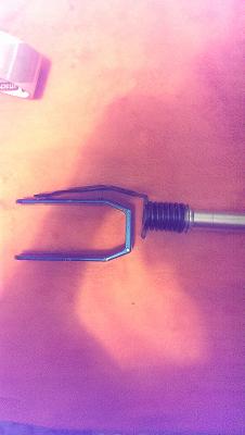

Привет народ - новости супер!
Я сделал свой самокат так чтоб ехать было очень очень мягко - мягче чем на e-twow
Скорость не чувствуется вообще - жрет 2см неровности без отдачи в руль
Я купил амартизационную вилку нового поколения !!!
- в ней нет шестигранника
- в ней нет пластиковых вставок
- она легкая
- она не люфтит вообще и не начнет
- она она работает при езде (реально продавливается при раскачивании)
Это вилка от самоката 230мм  - ее нужно немног разогнуть руками и проточить вилку под ось
Продается в саколях в подвале зенита 21 пав
Как она сделана - там 2 трубы - через обе проходит горизонтальная ось, в наружной трубе она закреплена, в внутренней трубе пропил для ее хода, пружина снаружи под гофром
Slavemaster

LUKICH
хороший вариант!  :wow:
меня что-то не парит долбежка в руль, наверное, я суровый  :-D, но буду иметь в виду.. .еще бы артикул энтой вилки и как она вставляется в самокат - без всяких там втулочек и токарных работ?
Если кто будет заморачиваться с вылетом вилки, пусть имеет в виду, что при торможении угол будет меняться , при разгоне - тоже.

Rocksteady
Цитата: poraboloid от 14 Апр. 2016 в 11:22
Цитата: Rocksteady от 14 Апр. 2016 в 00:06
2к да
Где брать ?
В сокольниках у метро есть большой магазин зенит - на против шаурмы и ремонтников там вход в подвал, там павильон 21.(Все их знают как ремонт и зап части самокатов)
Спрашивайте "Амортизационная вилка для 230 колеса" - они там знают.
Вилка вставляется в самокат как родная - доработок не требует.
Пс я еще купил резьбовую рулевую на промах H771 - а то после 80км на Dirt руль стал тугой на столько что появился дискомфорт при езде.

Она конечно не нового поколения. Это штатная вилка самокатов эксплоуер.
Я срезал у нее боковые части и прикручивал вилку от E- Twow. Не люфтила, но пружина для меня оказалась слабой.  В итоге просто удалил узел амортизации, посадив все на сварку. Вне асфальта жестковато конечно, но с  колесами 8 дюймов и в качестве подскока оно мне и не требуется.

Это она?
[user]Rocksteady[/user], я из Питера, можно ли через вас или кого-нибудь из Москвы приобрести эту вилку для экспериментов?
Почем она, кстати? На какой вес рассчитана пружина и можно ли менять на другую пружину?
Внешняя труба стандартная под рулевую колонку самоката или Neco H771 1 1-8' резьбовую подходит?
На сколько, по вашим оценкам, долговечной может быть конструкция подвески с парой трения сталь-сталь труба в трубе? По идее, за счет смазки, должна служить многие годы...
Rocksteady
Увы через меня нельзя.
Да поставил ее без проблем на 771.
Мой вес 85 работает ок - можно варьировать работу положением тела.
Если выбить перекладинку запресованную то можно сменить пружину и даже наверно и ход можно увеличить если проточить трубу.
Труба и перекладина выглядят надежно - думаю стереть нереально, а с смазкой так и подавно.
