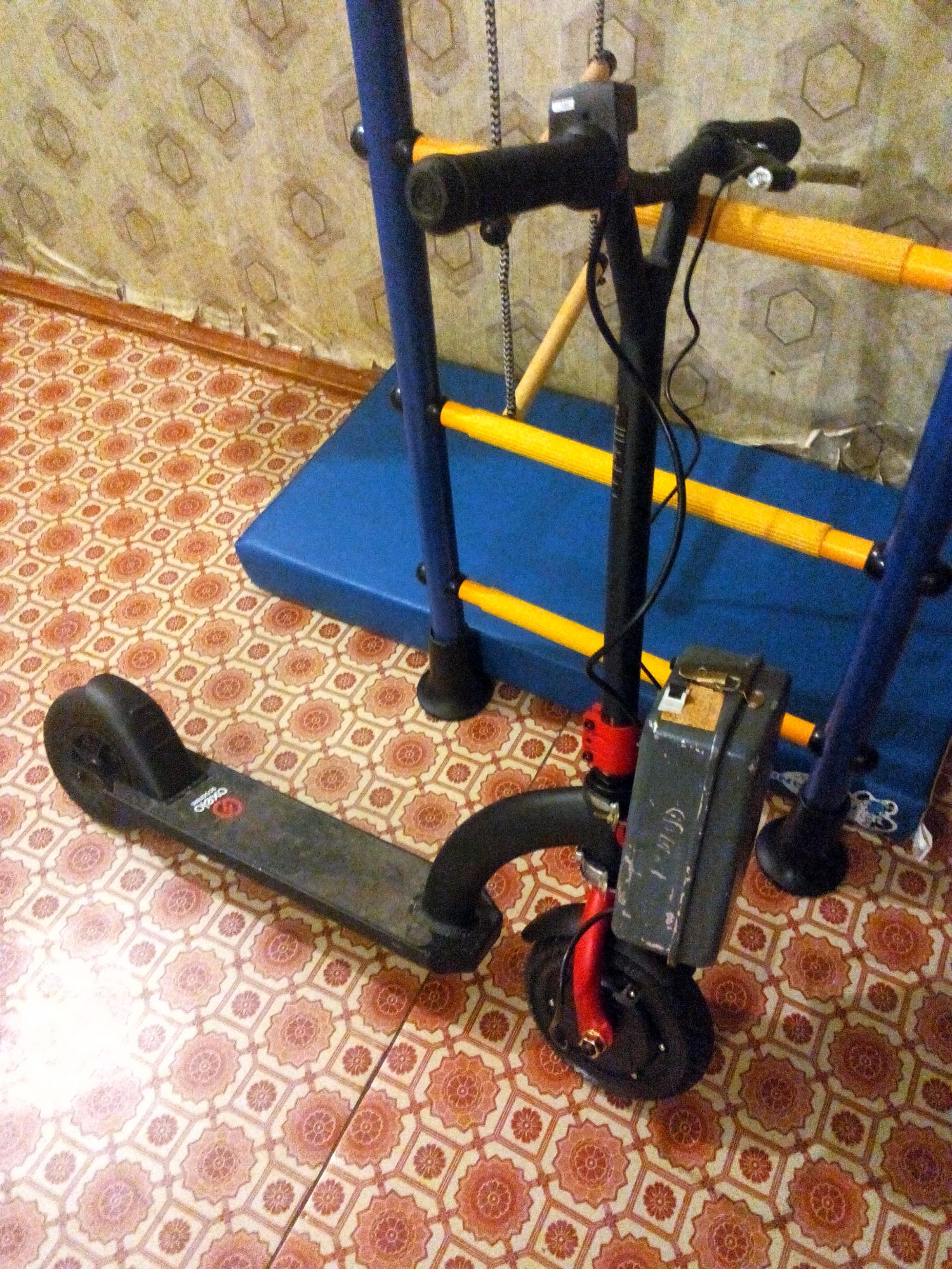

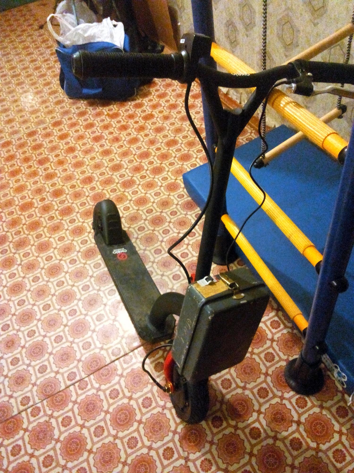

Oxelo MF dirt 8" электрификация
Автор LUKICH, 20 Янв. 2016 в 23:15
Serjinio

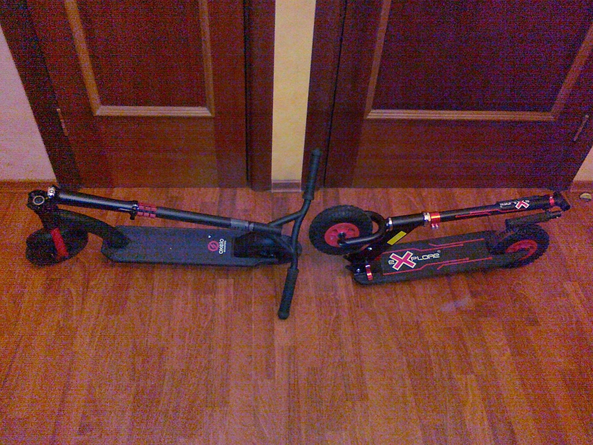

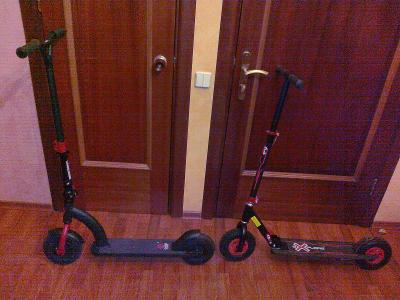

Все окончательно вымерял и отпилил шток и установил складную рулевую. Но получился значительно тяжелее, чем Explorer Btabus. Вот я и думаю что же все таки электрифицировать?Oxello как то помощнее и поудобнее, но Brabus легче и складывается идеально, правдо люфтит и на вид не такой надежный
poraboloid
Цитата: Serjinio от 16 Фев. 2016 в 17:43Вот я и думаю что же все таки электрифицировать?Oxello как то помощнее и поудобнее, но Brabus легче и складывается идеально, правдо люфтит и на вид не такой надежный
Оба, чтобы была возможность сравнить в эксплуатации.  ;-)
1967ivan45
[user]Serjinio[/user], начните с оксело: всё же проведены доработки и кап.вложения. Есть крылья и сомнения, что на потяжелевшем за счёт рулевой самокате Вам захочется кататься, толкаясь ногой.
Тема называется " электрификация оксело" - отбросьте сомнения и продолжайте начатое, не отклоняясь от темы.
Потом заделаете и второй самокат... Или оставите лёгкий для поддержания спортивной формы.

LUKICH
Цитата: Serjinio от 16 Фев. 2016 в 19:33
[user]1967ivan45[/user], склоняюсь именно к такому решению
Добавлено 16 Фев 2016 в 19:36:23
[user]LUKICH[/user], подскажите , пожалуйста, у вас грипсы ручки резиновые как снимались для установки курка газа и тормоза? Илия чего то туплю или они не снимаются?
стаскиваются. Правда, с трудом,...  я их как бы скатывал. Обратно ставил с мылом.
ПС.  всем удачных экспериментов! :)
Может как-то складной механизм доработать на эксплорере?

Serjinio
Добавлено 18 Фев 2016 в 11:50:26
Цитата: tank6661 от 16 Фев. 2016 в 19:48
Реально,самый шикарный вариант из малышей под переделку.
Все равно считаю. что мой лучше =)
Не стоит дорабатывать- сломается еще -я бы Explore Brabus рекомендовал бы людям ростом до 170 и весом до 70 кг и тогда он идеальный вариант для электрификации, я выхожу за эти пределы, поэтому пожалуй его продам или про запас оставлю
А Худора действительно супер, но у меня она уже есть, даже с задним дисковым тормозом, что вы сами написали ранее является идеалом
PeaceHaver
[user]Serjinio[/user], я в курсе, что есть. Но просто написал, что как по мне, удора лучше под переделку. Хотя, если складывать не надо, грязевой аппарат полегче в этом плане.
LUKICH
#157
О! А я уже за битой было пошел!  :-D  Худора несомненно, очень симпатичный вариант, но у Oxelo коротыша тоже есть свои плюсы, я считаю. Первый - бюджет! Второй - все-таки габариты.. Минусы тоже конечно есть - нескладной, руль низкий. (Геи из желдора походу проимели мой удлинитель) Больше, если честно, минусов не вижу, а с этими спокойно мирюсь, за счет компактности складываемость не так уж и востребована.
