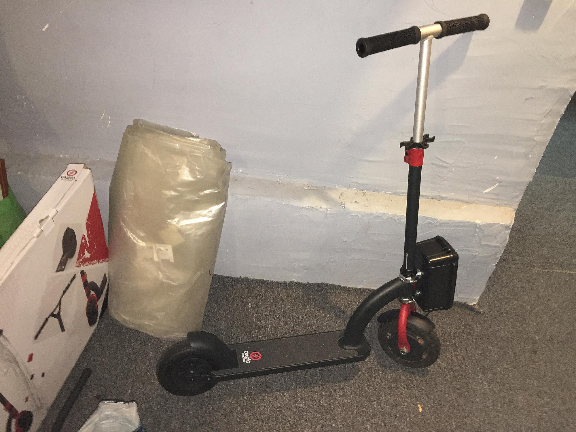

Купил в соколях раздвижной руль за 500р, не подошел, отпилил от старого руля палку и совместил с выдвижной деталью от нового - идеально только крепление докупить :)
Serjinio
[user]Rocksteady[/user], так  все равно же не складной! Мне соседский ребенок-опытный самокатчик подсказал решение. Вроде должно меня устроить. После командировки съезжу и куплю такой

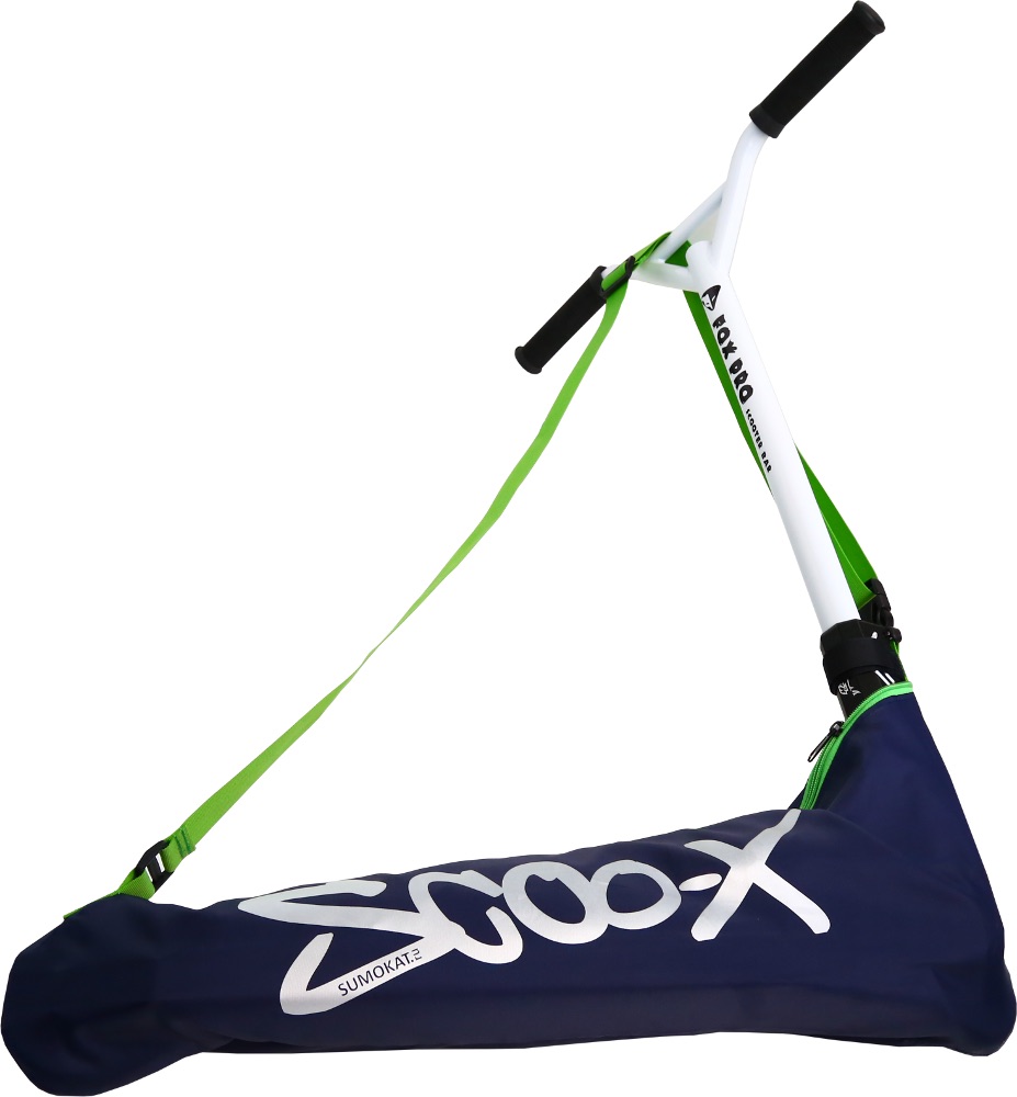

Аппарат гораздо короче etwow,  проблем в метро ПОЧТИ не испытываю. Если сказал бы что СОВСЕМ не испытываю, по грешил бы против иистины.
Не испытываю совсем, похоже, только я. Вот с такой штукой на 110 см: http://skatebox.net/longboard.html
Считаю, что если дёрт удастся запихнуть в такую штукенцию - это будет тотальный успех.

При пилежки выяснилось - стандартный руль сделан из стали и очень не легок в отличии от руля E-twow
Serjinio
Наверное стандартный руль достаточно прочен, чтобы выдержать сверление пары отверстий, чтобы убрать провода во внутрь?складные алюминиевые рули страшновато сверлить... Сломаться могут при эксплуатации
