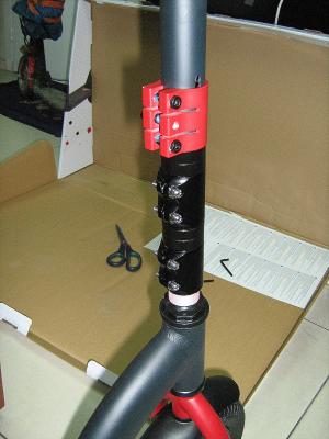

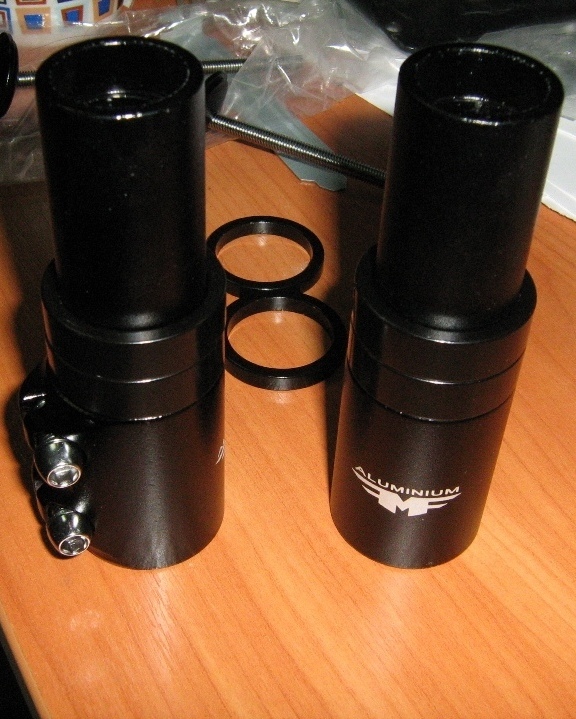

Для тех кому не нужен складной руль. Купил два таких удлинителя руля.
Каждый +7 см, т.е. у меня +14 см к штатной длине руля. Для роста 180см в самый раз. Подошли идеально. Все жестко и красиво.

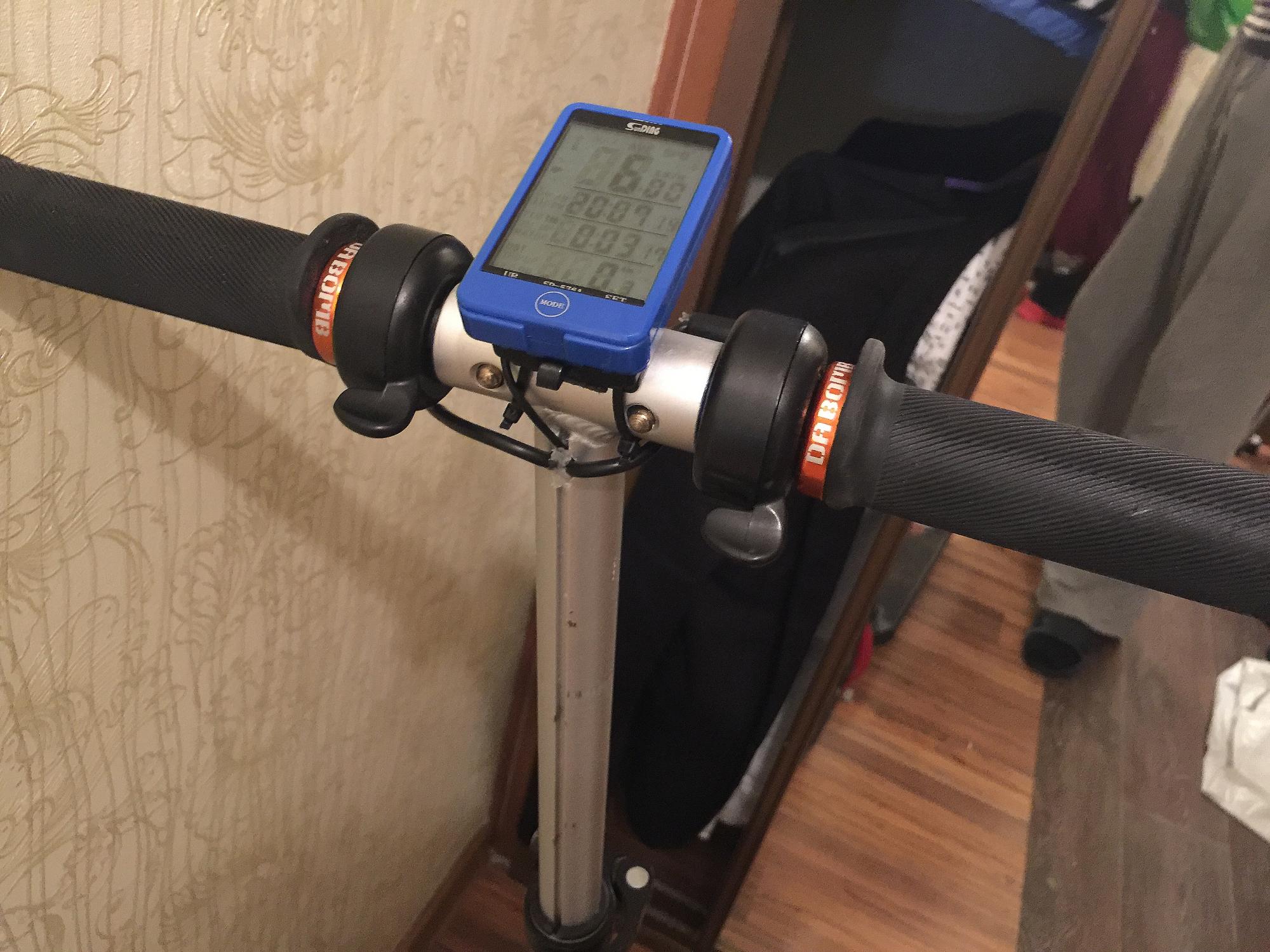

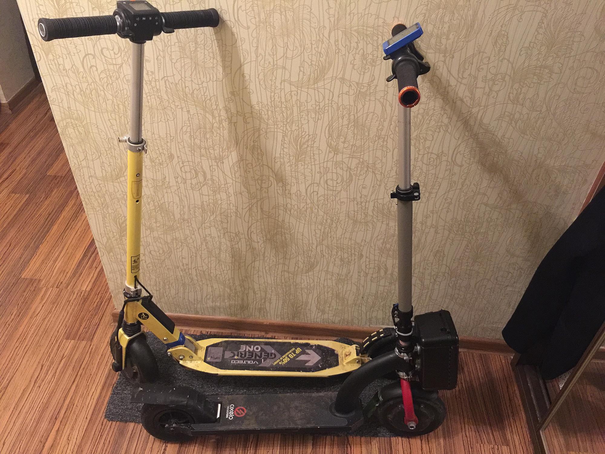

Мои модификации
Установил контроллер Etwow s2 с регулируемой рекуперацией и луженым шунтом 300-400w
Установил Велокомпьютер
Завел провода в трубу
Установил 1 удлинитель руля
Поставил стяжные грипсы
По итогам покатушек - поставил удлинитель руля, с места буксует если на всю газ, из неприятного - контроллер перегревается после увеличения мощности в закрытом кейсе, сделал вентиляционные отверстия, возможно радиаторы еще поставлю чтоб не беспокоится.
Serjinio
Классно сделано. Особенно впечатляет полное отсутствие висящих проводов- это приближает самоделку к заводскому продукту. Буду пытаться делать также.Чемоданчик на рулевой нравится меньше, но тут читал , что эксперты говорят об улучшении упоавляемости именно при такой компоновке.Сам не могу повторить такой вариант, так как уже заморочился с аммортизацией на переднее колесо и места для короба там просто нет
