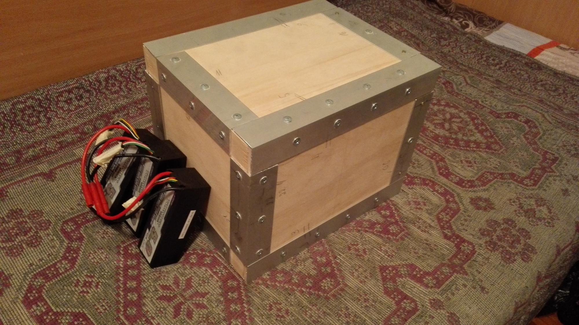

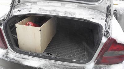

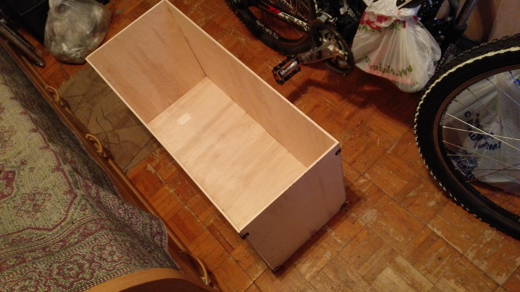

а пока вы ищите кожу или дермантин, я сколотил ящик в багажник машины, дабы все там аккуратно уложить, а то по-отдельности уже надоело, все падает, разлетается...
теперь вон справа спальное место полностью доступно, а то приходилось сдвигать вещи в сторону в путешествиях

jazg
не забудь как следует защитить дерево от атмосферного воздействия, иначе ящичек очень быстро придет в негодность. Покрой олифой или пропитай жидкой эпоксидкой

BlackArrow
это да, плюс изнутри все швы герметиком промажу.

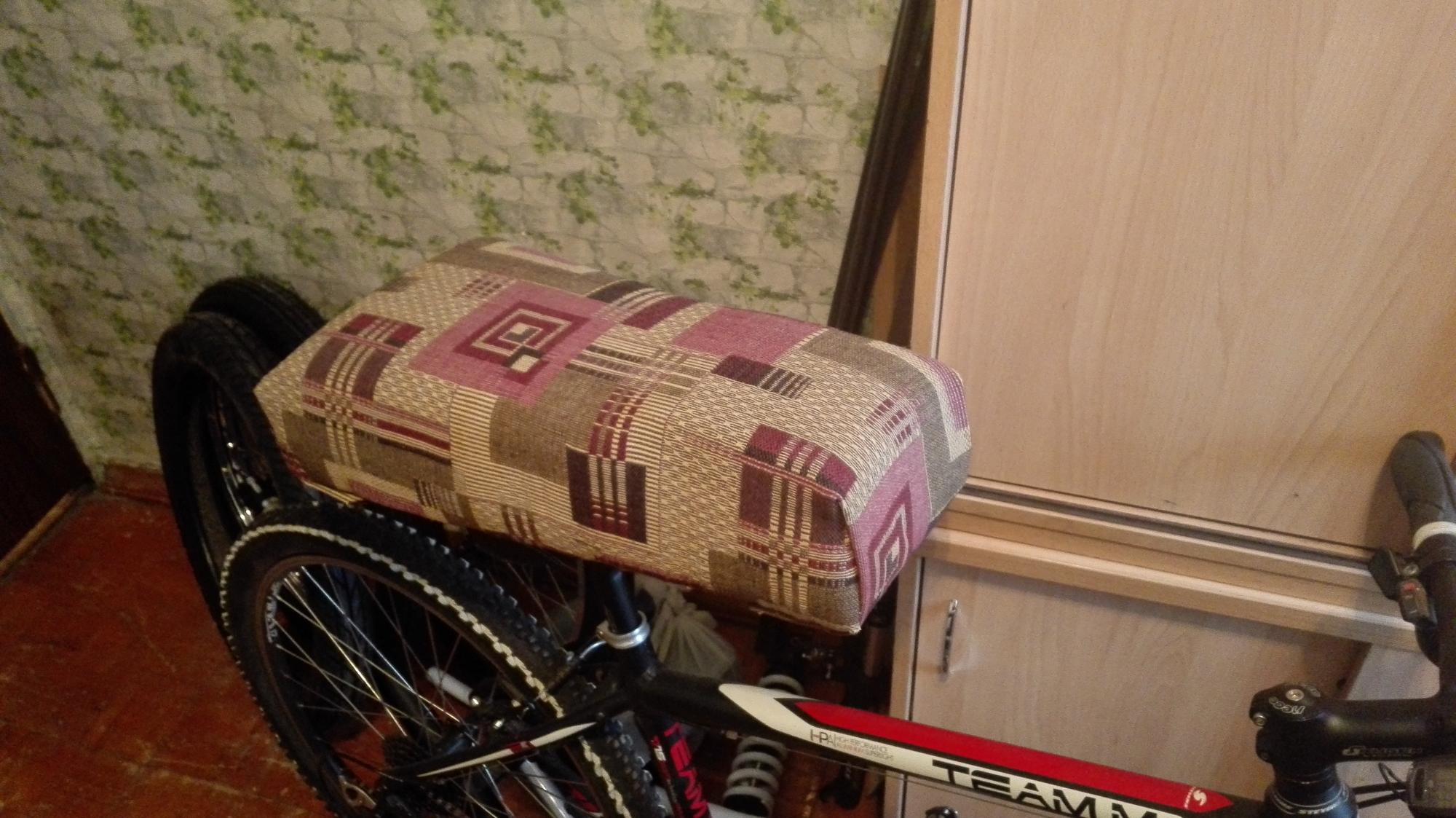

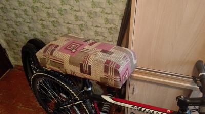

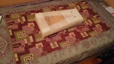

Продолжаем зажигать
Сидушку обтяну обивочной материей сначала, а потом можно делать кожаный чехол уже
UPD. Обтянул
Народ, а нет ли у кого знакомых мастеров, которые смогут сшить качественный кожаный (кожзам) чехол? Просто хочется красиво и аккуратно, а с кожей это сложно сделать, она ошибок не прощает...

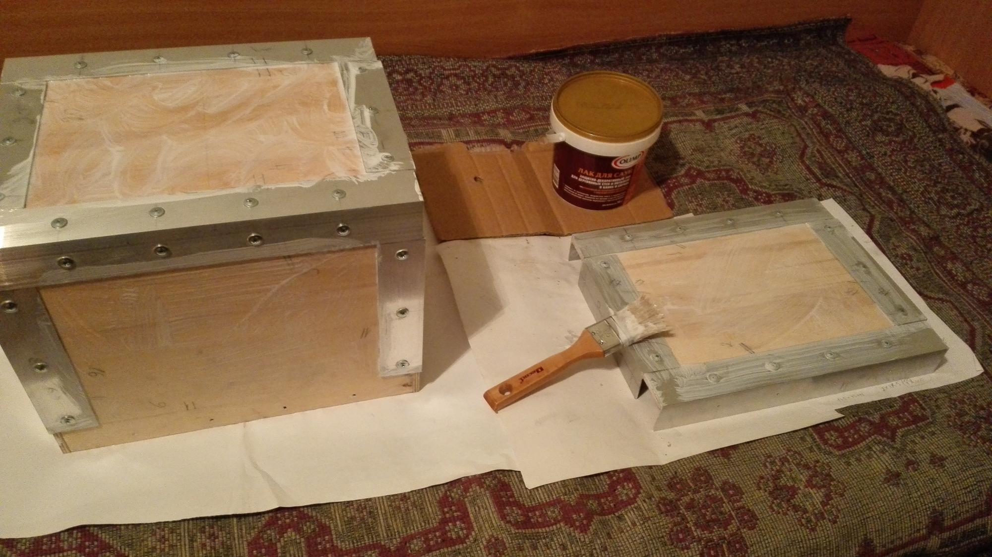

BlackArrow

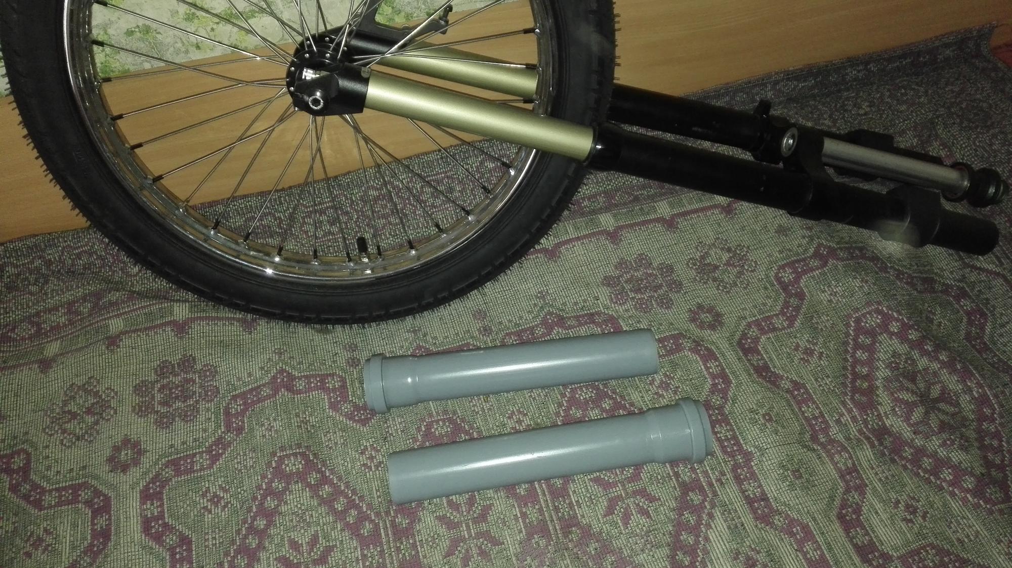

Пропитка не пытка)) Лак для саун вообще не пахнет и легко наносится
А ещё говорят, что в отделе сантехники можно собрать от машины до велосипеда. Ну, по меньшей мере, щитки на ноги попробовать сделать можно

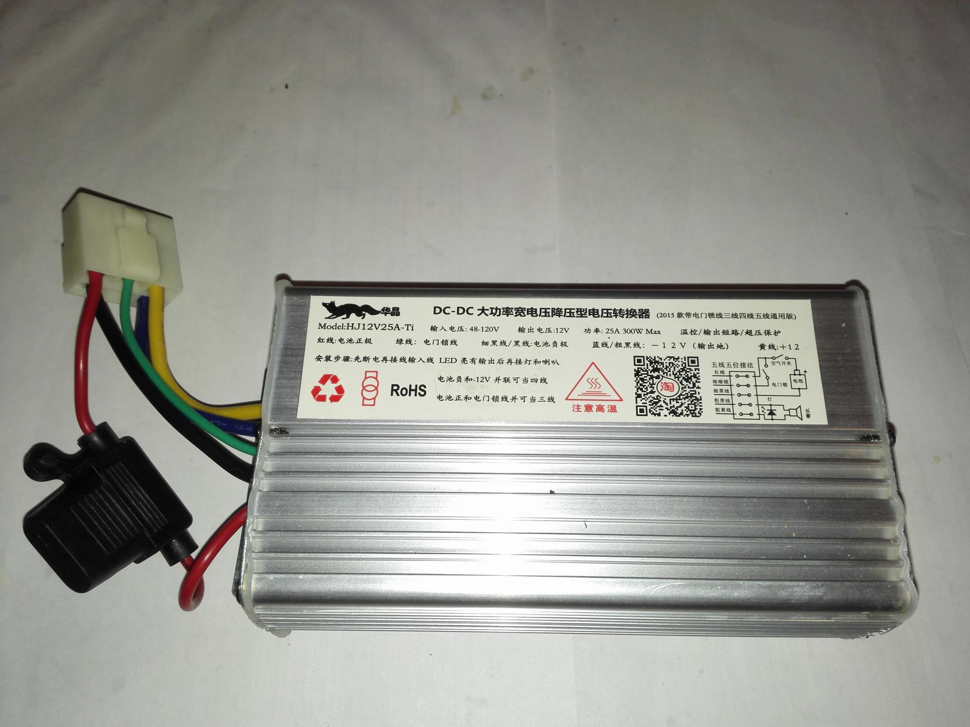

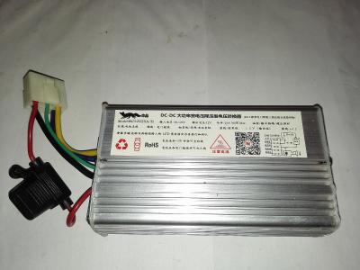

приехала ДС-шка, наконец-то! Но только ничего не понятно, какая-то странная схема нарисована, кто что думает?
Я так понимаю, черный и красный это вход, а синий и желтый это выход, судя по толщине. А зачем тогда зеленый, тоже весьма толстый...

batson
#49
отклей наклейку и перейди по баркоду, там может и разгадка зеленого провода
судя по картинке это включение, выход как динамик обозначен, наркомания

П.с. Зеленый провод похож на эдакий замок зажигания..

В общем да, красный и черный это входы, синий и желтый выходы, а тонкий зеленый нужно подключить к входному плюсу. Узнал экспериментальным путем. На ХХ выдает 14,7 Вольт.

batson
за идею респект, но это безсмысленное занятие, вилка эта дубовая во всех смыслах, как по амортизации так и по надежности, ничего с ней без этих щитков не сделается.
BlackArrow
насчет надежности не знаю, а по амортизации пока меня устраивает. Ну то есть она работает вполне мягко. Может все зависит от угла?
