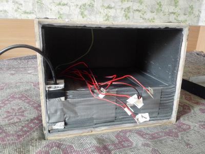

кручу верчу - единственный вариант это развернуть бокс на 90 градусов, тогда спереди получается огромная куча места. Ширина конечно тоже огромная получается, но при езде никакой роли не играет (кроме сопротивления воздуха, но я думаю обтекатели сделать), а куда то пролезать - руль то все равно шире.

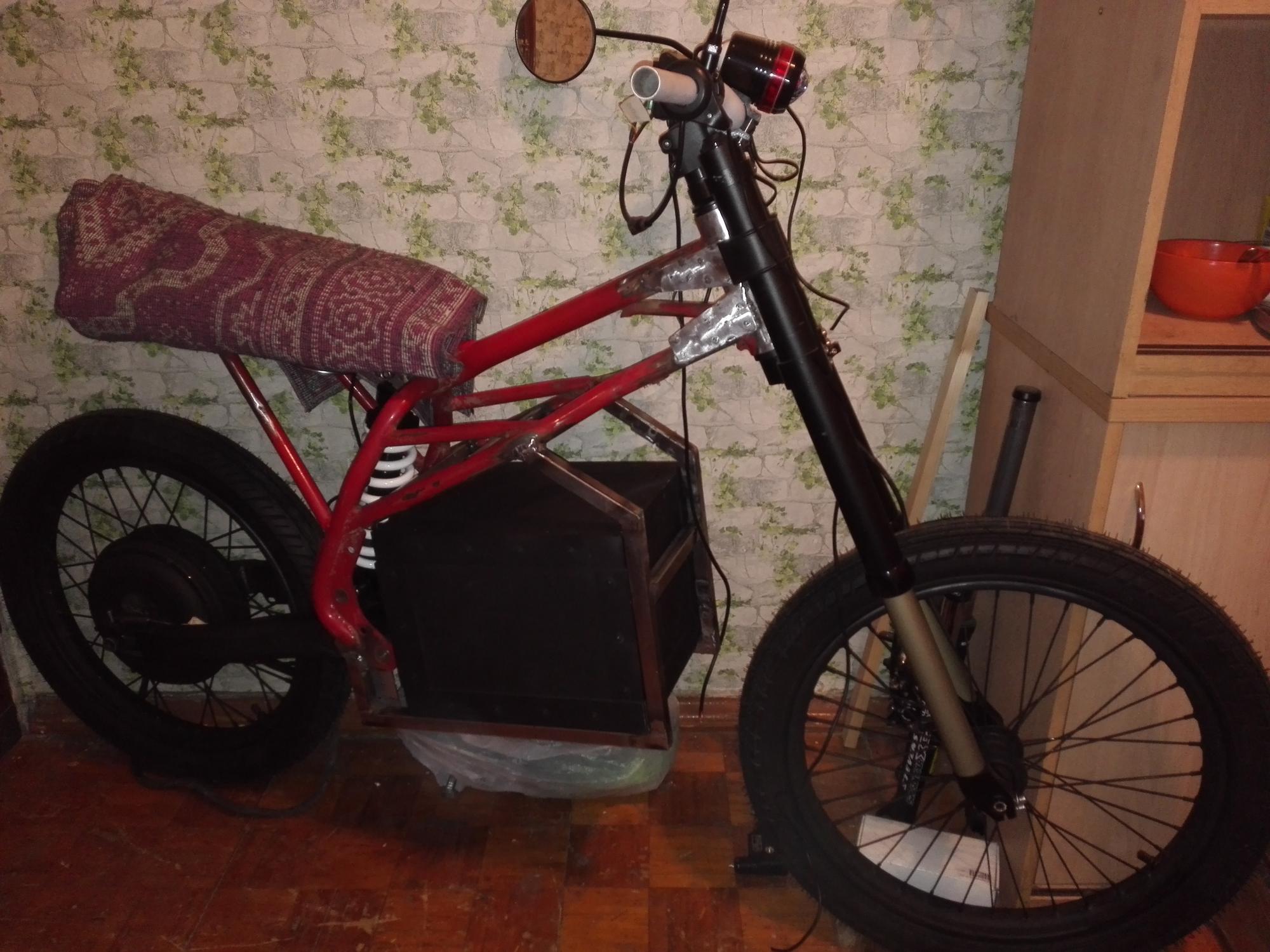

Вопщем приварил. И по многочисленным просьбам перенес перекладину повыше))). Теперь точно не зацепит
Общая тайна правит нами, и мы не должны её называть...
batson
с ковром на индийский транспорт похоже :-D

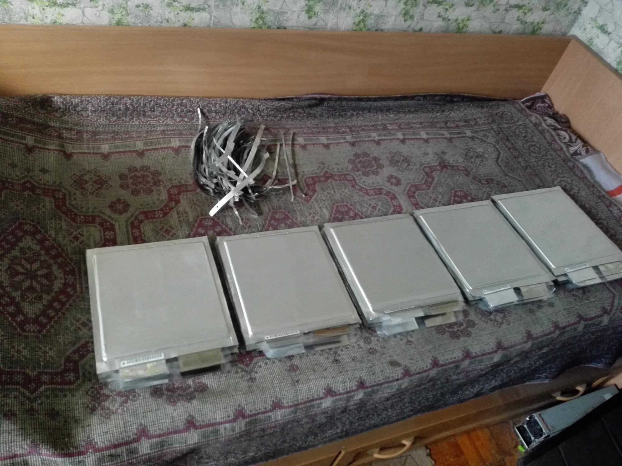

Так, в моем доме поселились монстры  :look:
Обрезал края

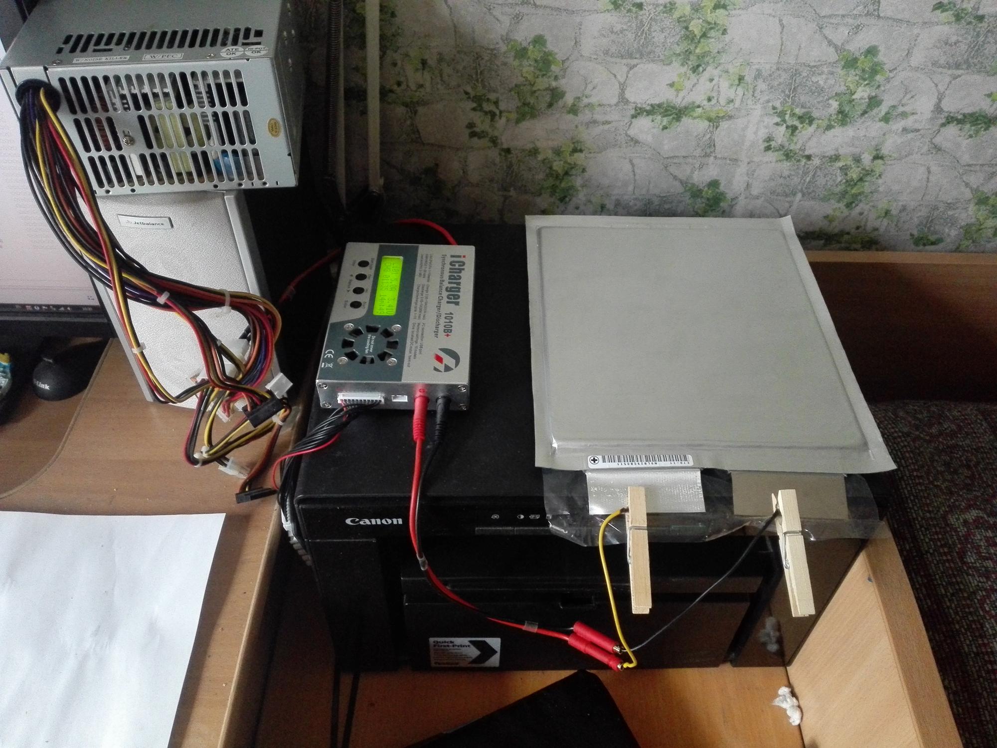

И пошла балансирка, они же с хранения (около 3-х вольт на каждом)

tank6661
Если они с одной партии-балансировать там нечего.

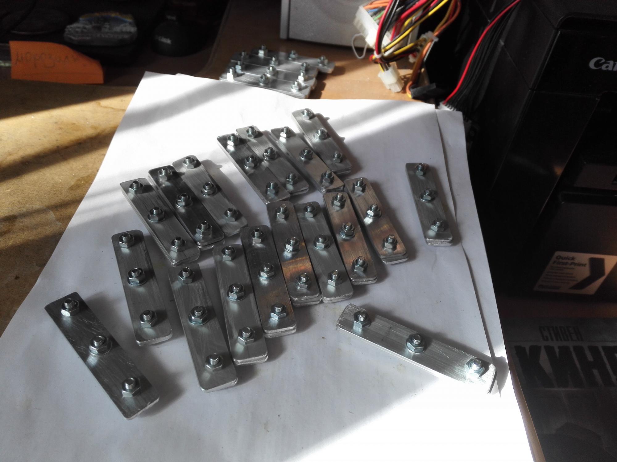

монстры как соединял,на болты?
QS motor wp50040x,макс контроллер 12000w,акб монстры 23s1p 3000втч .макс скончался!!!теперь, синусный китаец 120в, на 18000вт+акб 28s1p=3500втч,
BlackArrow
Пока не соединял, но буду на винты, да

yaredik
луди - сначала,потом на винты

damirsky
а зачем? они окислены или что?
andreym
чем тоньше провода, тем дольше заряжать будет.
Подцепляй крокодилы потолще и еще 2 контакта из балансирного разъема подключи, будет сильно быстрее заряжать. Да и в параллель можно прищепками по 2-3 пакета, всяко быстрее чем по одному.
dr. Argentoom
а зачем на винты соединять?
Они паяются прекрасно, и не надо бояться перегреть пакет от паяльника, контакты приварены точечной сваркой и это место является барьером для переходя тепла с паяльника в сам пакет, ну если конечно несколько минут не мусолить паялом
andreym
#85
приварены у б\у шных пакетов неизвестного происхождения, а тут пакеты похожи на новые оригинальные, алюминевый контакт паять то еще развлечение. Смотрите внимательнее  ;-)
а у сварных да - место с точечной сваркой не только темоконтакт ухудшает, но и электрический контакт тоже )))) раза в 1.5 выше внутреннее сопротивление становится. Не говоря о том что китайская сварка нередко отваливается.

damirsky
а обслуживание? сдох пакетик - выкрутил и поменял. с пайкой секса больше.
BlackArrow
Наделал пластин

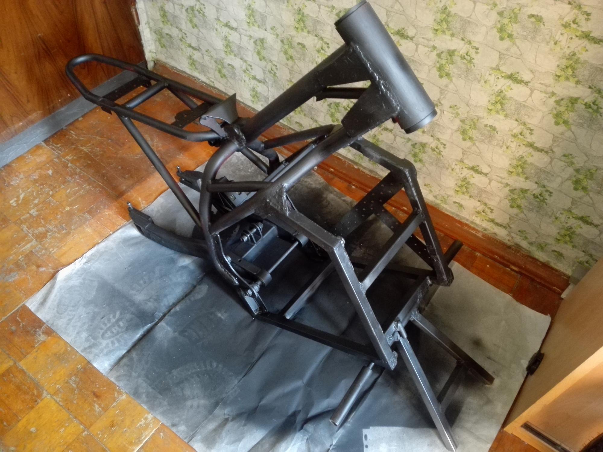

Собрал половину батареи
Начал красить
