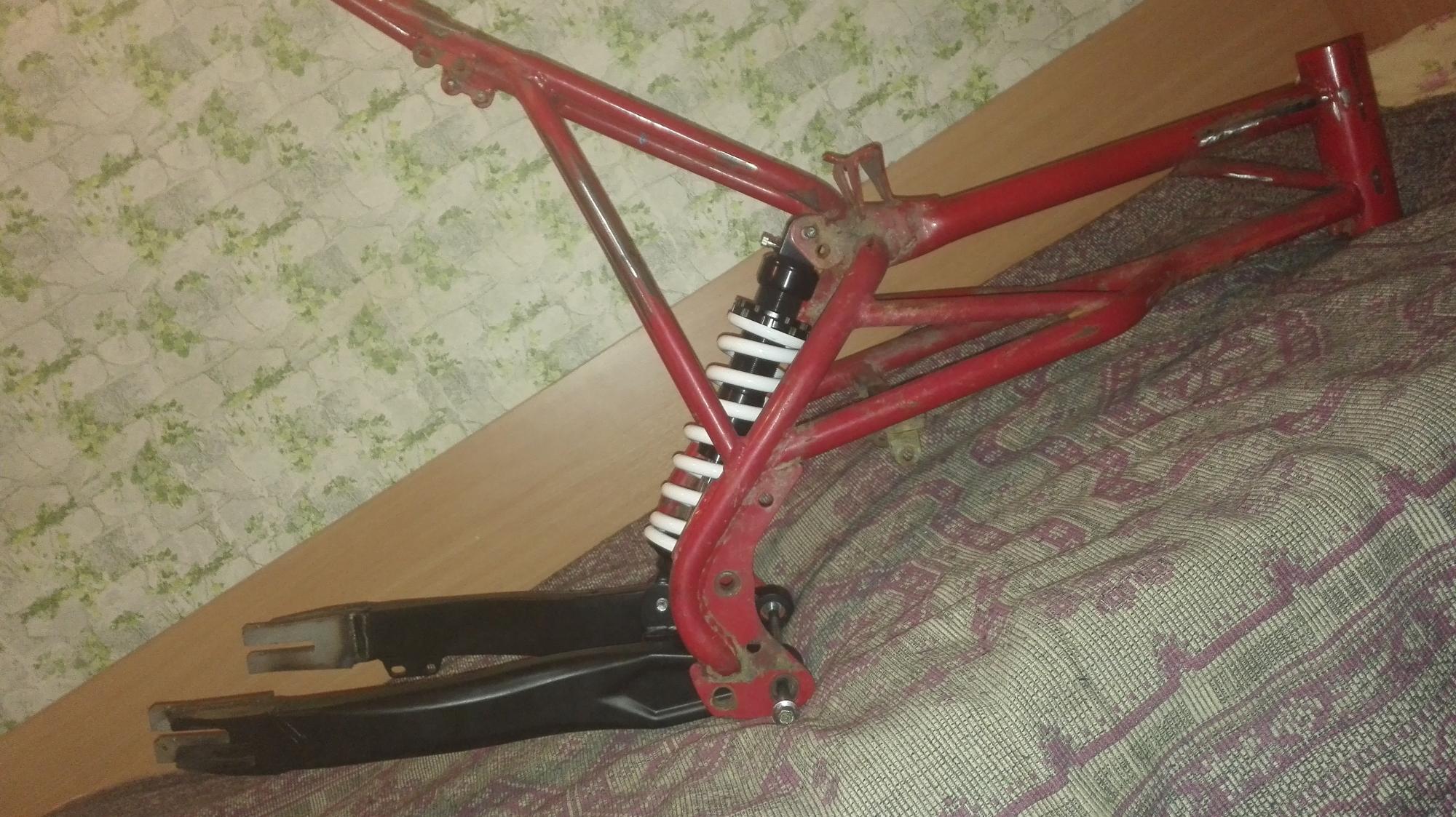

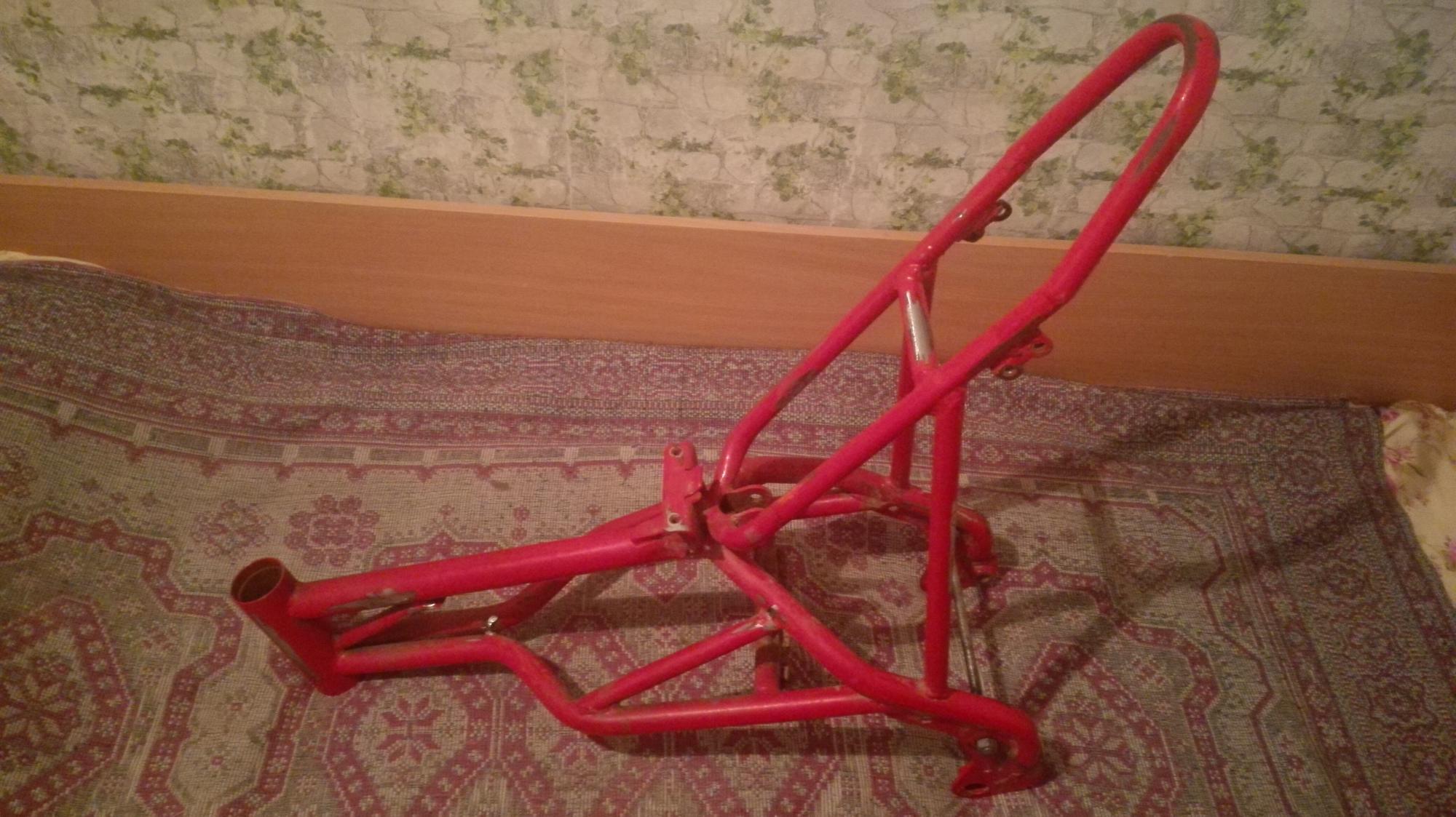

За основу взята рама от пит-байка Irbis ttr125 и маятник от Kayo какого-то там.
Маятник был доработан – приварены дропауты и впрессованы подшипники.
С рамы срезал все лишние крепежи (двс, выхлопной и проч.) и заполировал места.
Амортизатор 320 мм подошел.
Родной оси я не нашел, поэтому пришлось точить.
Родное посадочное место под маятник весьма странно сделано. Ну, то есть такое положение на всех пит-байках, но тогда амортизатор работает на излом. Да и вообще, попрыгав, я понял, что он в принципе очень жестко работает. Поэтому перенес ось вниз и вперед, благо там есть подходящие отверстия. Я их дополнительно укреплю ввареными вставками.

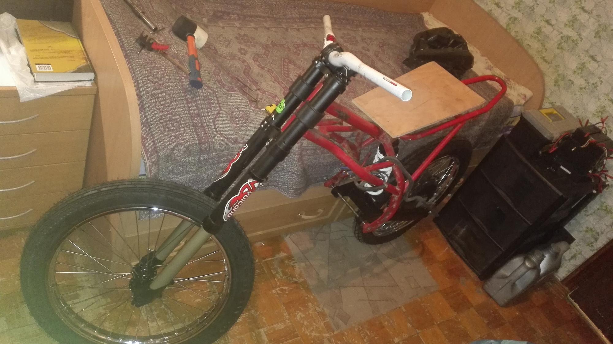

Контроллер идеально встает в верхнюю часть рамы, как будто спецом там место сделано!
Акум, соответственно, будет в подрамнике спереди. Вот не знаю – варить сразу к раме или сделать уши там и там и сделать его съёмным? Не для того, чтобы снимать, а, например, при изменении батареи (элементов или геометрии) не нужно срезать подрамник и варить туда новый, а просто прикрутить...
Сидушку буду делать сам, ну как всегда. Фанеру уже отпилил.
Сейчас черчу переходники рулевой  для женитьбы веловилки с моторамой.
Задний фонарь из противотуманки из автомагазина. Только внутри светодиоды – 4 десятиваттных в качестве стоп-сигнала и 18 семиваттных на ленте в качестве габарита. Все безо всяких драйверов, а напрямую от 12V.
Собственно вот примерно как все в сборе выглядит сейчас.

Не надо переходник.
Лучше поменять стакан сразу на велосипедный.
Заодно усилить стык стакана и рамы косынками.
MaF
зачем?
Как раз стык рулевой у Ирбисов не рвет.
Аморты гнет,крепление мотора и ушки крепления аморта рвет и т п,но вот узел рулевой вполне ок.
ТС,Вы не могли б длинну маятника замерить и межцентровое в месте крепления маятника к раме?

Я специально взял мотораму, дабы не варить рулевую. А пару косынок я так и так хотел наварить.
Общая длина 490мм, 170мм.

Внутри 1622 игольчатые подшипники и 2 втулки по краям?
Если не трудно - на каком расстоянии от оси маятника находится ушко крепления амортизатора?По прямой,т.е. если ушко как будто на оси симметрии маятника.
BlackArrow
не, подшипники я поставил шариковые, закрытые. Втулки да, но не родные, а кастомные.
90 мм

У меня иной донор,но маятник похож,только с сайлентблоками и ось не 10мм,как на 125, а 12.
Похожие параметры,значит все ж придётся аморт до штатных 270мм кастрировать,иначе с рычажностью не то выходит.
