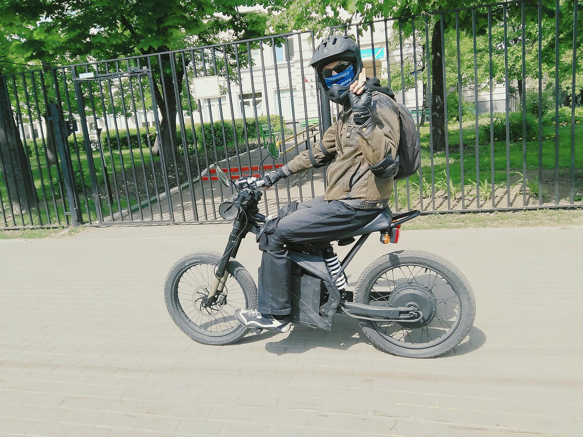

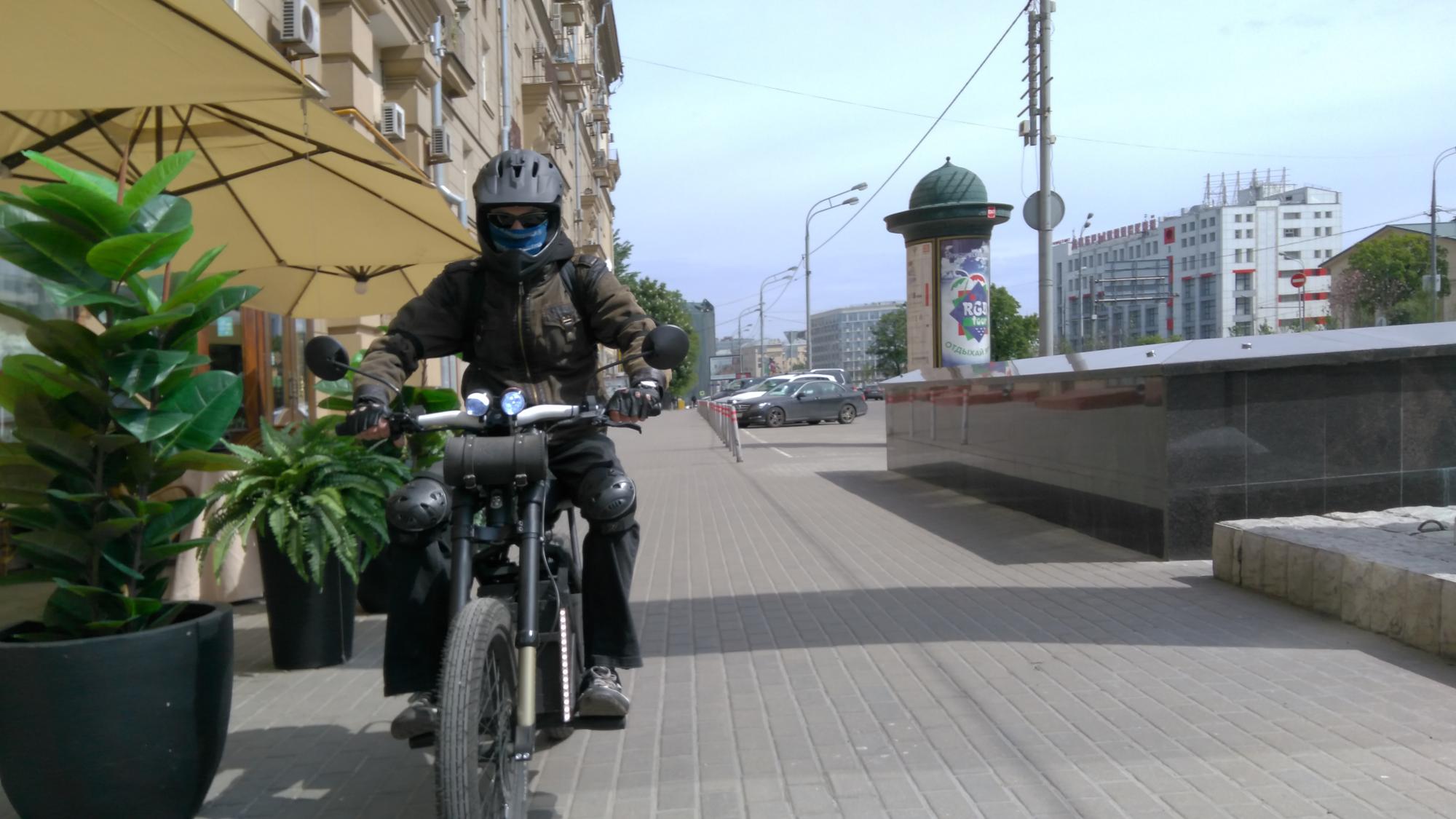

BlackArrow
а вот днем прокатились
Посадка получилась зачетная, ногам очень удобно  :wow:

DragonTM
[user]BlackArrow[/user], сидушка что-то сильно деформируется. Не жестко ехать получается?

Steel RAT
Ну... прям расвсадник апокалипсуса.  :-D
А ступни поворачивать не мешают?
И может крылья за спиной на колеса и еще свет приличный замутить от мотоцикла/мопеда?
BlackArrow
вполне мягко
Ну поворачиваешь обычно наклонами корпуса. Немного руль поворачивается без проблем, а уж если надо крутить сильно, то ноги в те моменты либо на земле, либо вообще рядом идут.
Крылья поставлю конечно, думаю в растабайке взять готовые широкие. Свет вроде норм, но думаю одну фару еще добавить для более равномерной засветки

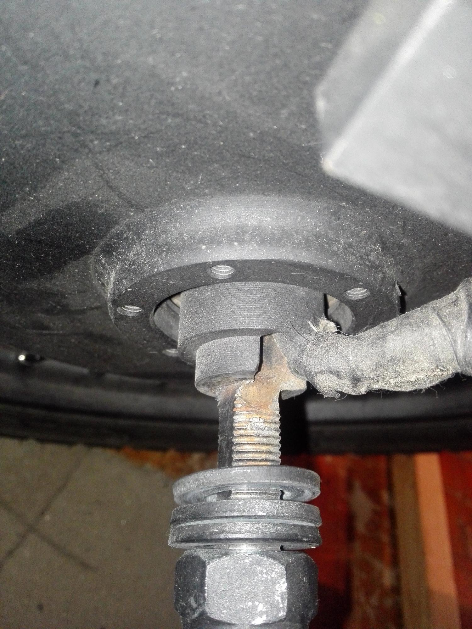

BlackArrow
#117
Так, с переходом на инфенион ось мотора стала расходником  :laugh:
завернул пропеллером. Полез ставить термодатчик и увидел. Хорошо вовремя заметил! А то стартанул бы со светофора где-нибудь в 50 км от дома и отломил бы ось, и только на машине потом эвакуироваться.

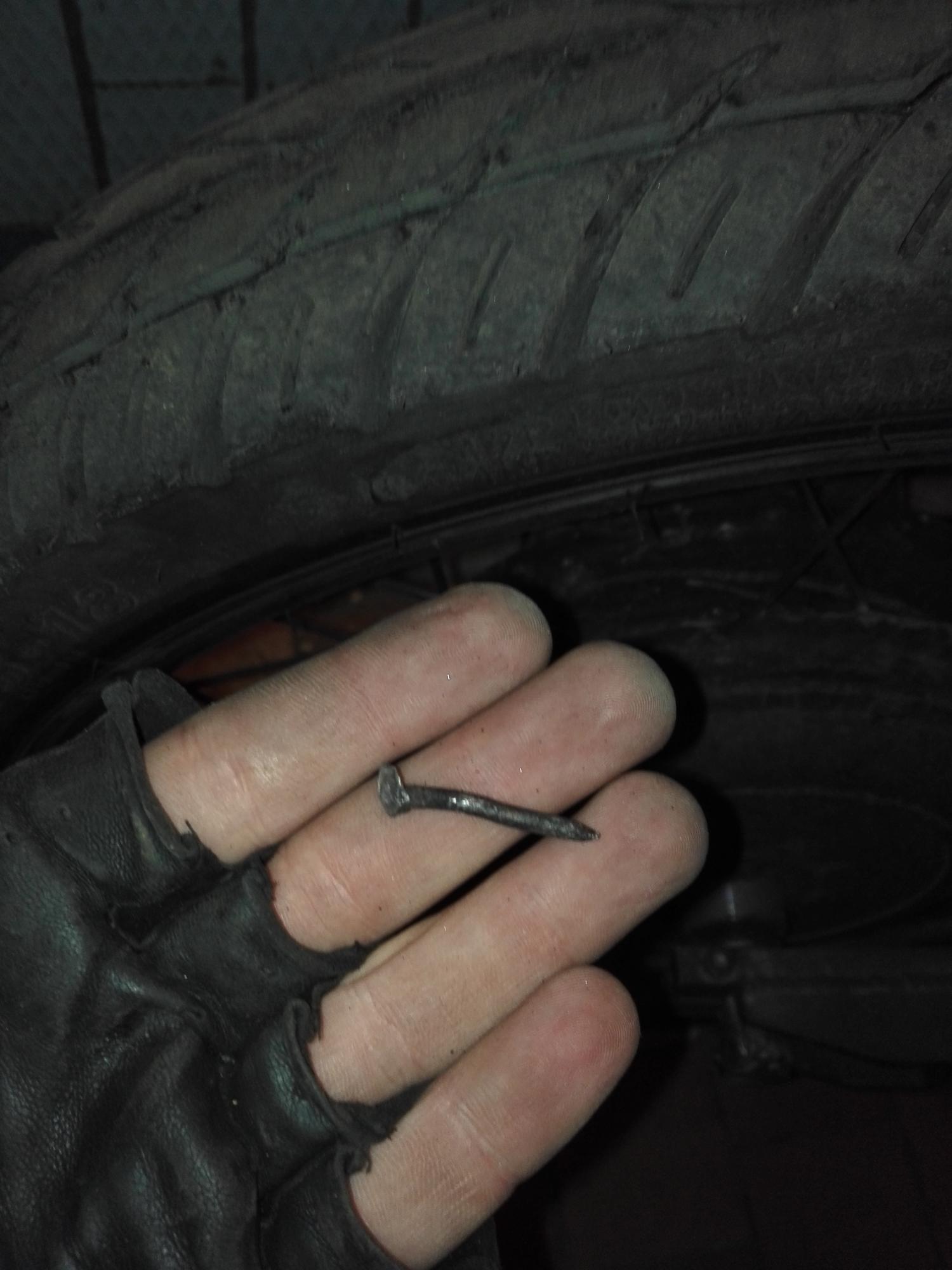

BlackArrow
мда... что Роджер меня совсем не веселит. Поехал вчера прокатиться ночью и словил на Варшавке в заднее
поставил две заплатки, но колесо все равно продолжало спускать, как будто камера там вся изорвана была, вообще не держит!
Ну и пришлось ехать домой 43 км на спущенном колесе. Но! Это ж моторезина. Я ехал 15-20 км\час, а под конец уже и все 40, потому что время уже было 3 утра.
