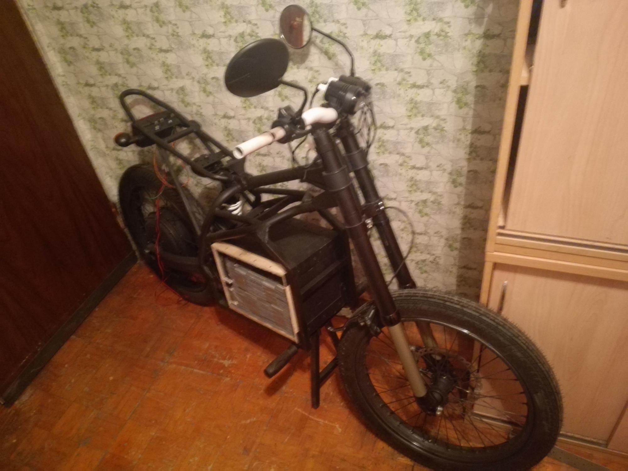

rzaviy

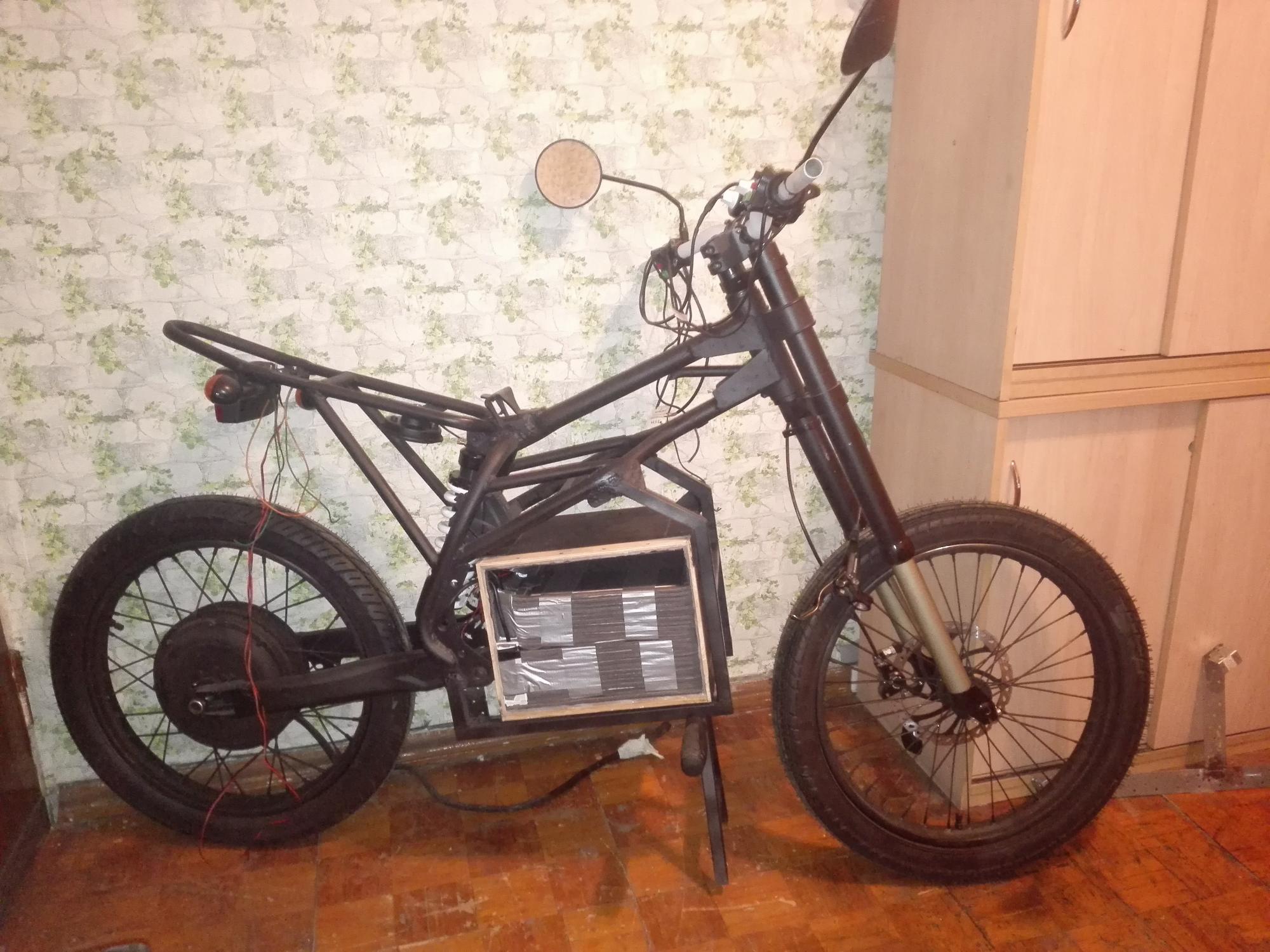

Над боксом для АКБ хорошее место для контроллера.Корпус будет выполнять функцию воздухозаборника,от брызг малость защитить.
Мой "ПЕПИЛАЦ"
BlackArrow
Так и планируется. И дисишка там же
Общая тайна правит нами, и мы не должны её называть...
BlackArrow
Ну вот - совсем другой вид!
PeaceHaver
[user]BlackArrow[/user], какой же он здоровый кажется из-за этого коробаса. Какая там ширина?
BlackArrow
Ключевое слово - кажется. 25 см ширина.

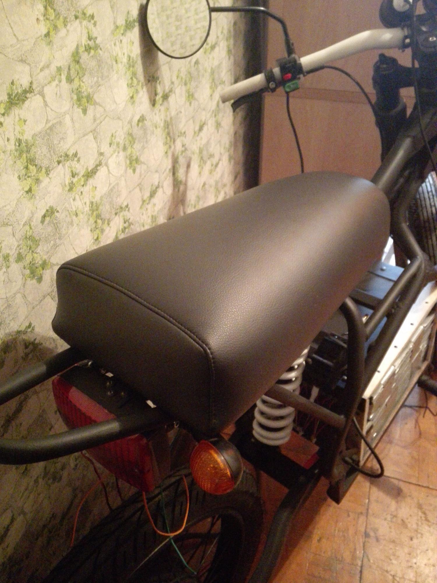

BlackArrow
#95

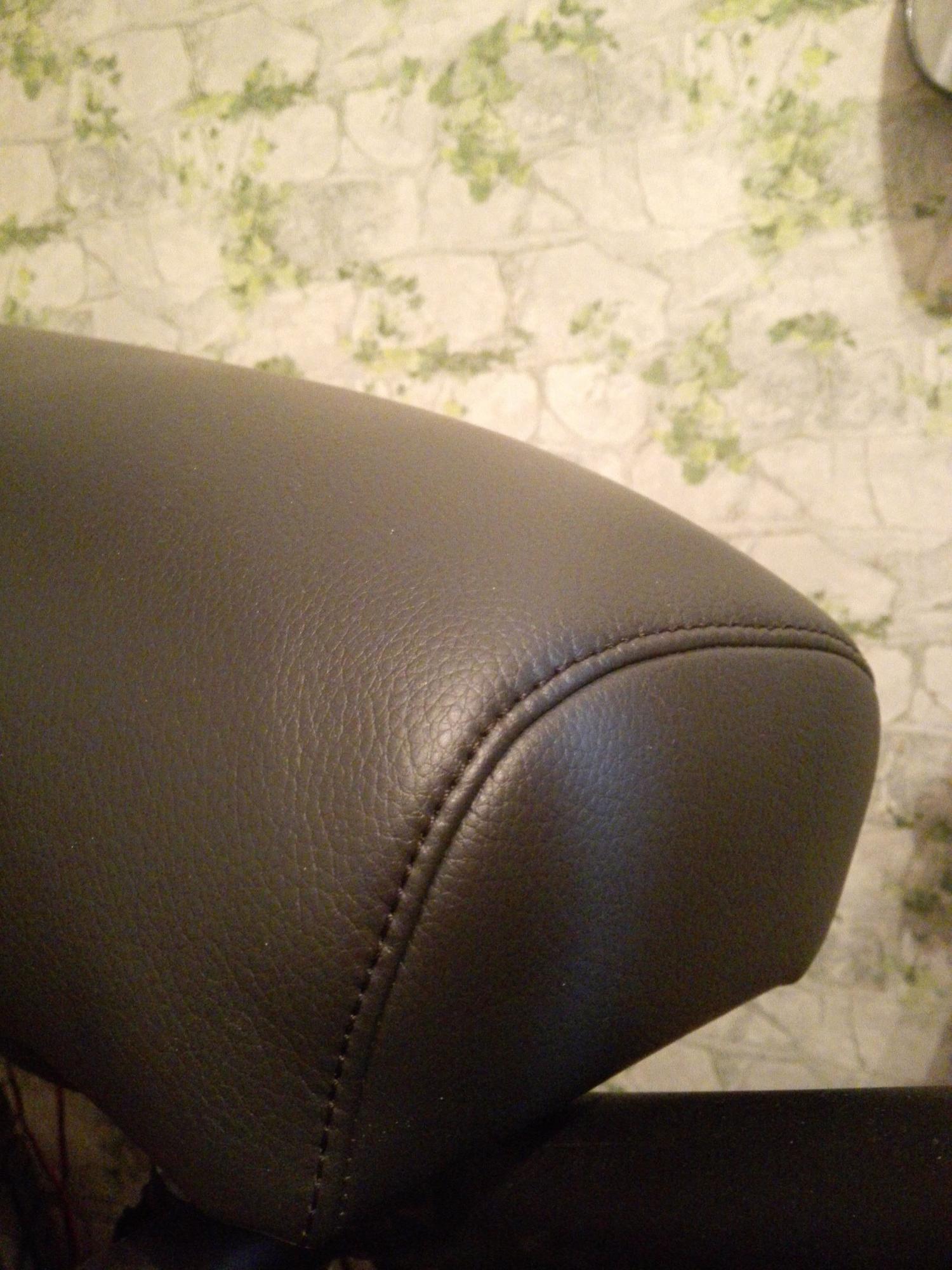

Итак, мне сделали сидушку. Отдавал в ателье. Сделали очень качественно из эко-кожи! За контактами в личку.
P.S. Благодарю [user]chelo_vert[/user] за наводку  :hello:

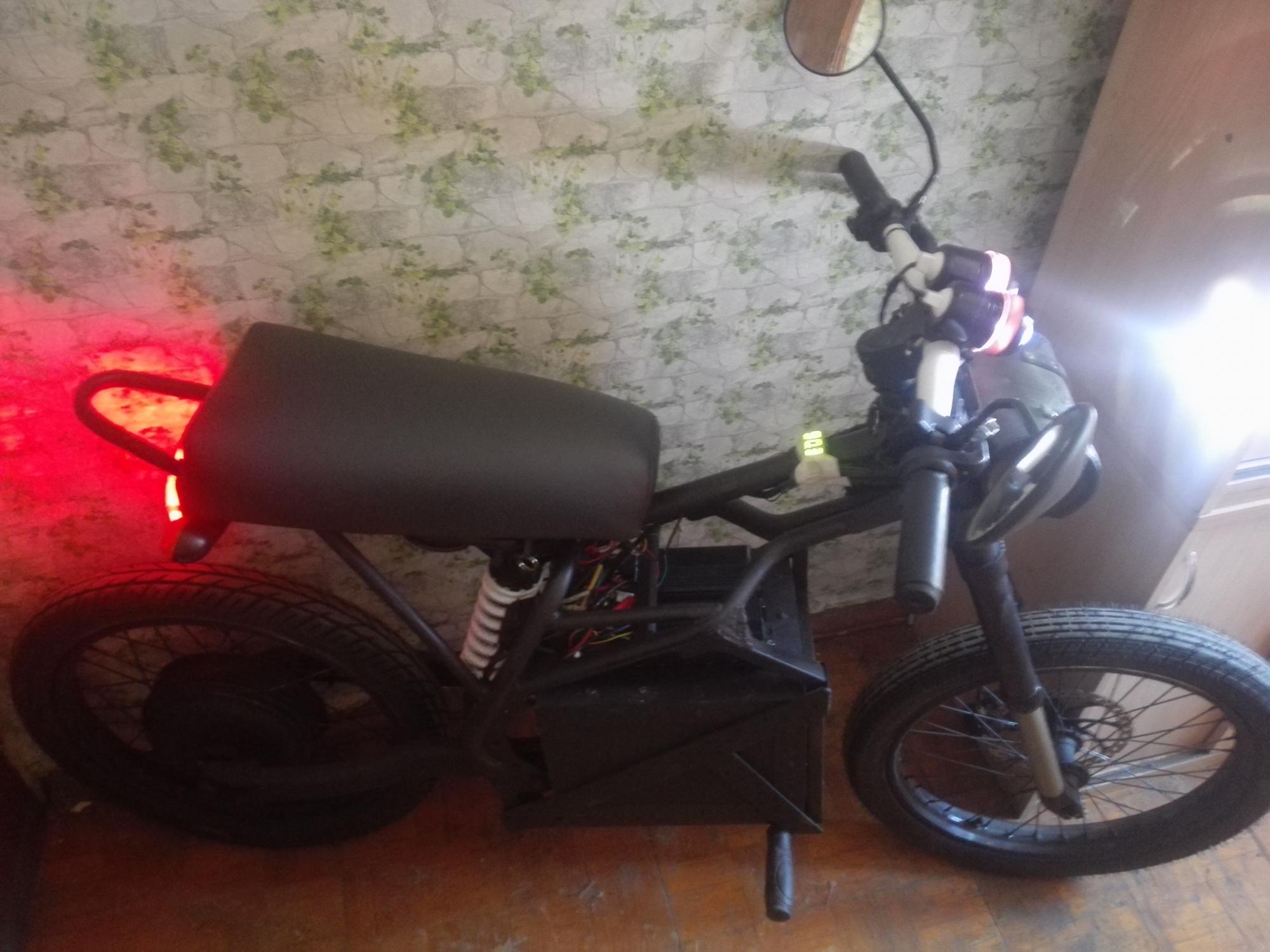

Все взаимно устанавливается
Веселый Роджер такой веселый  ;-D

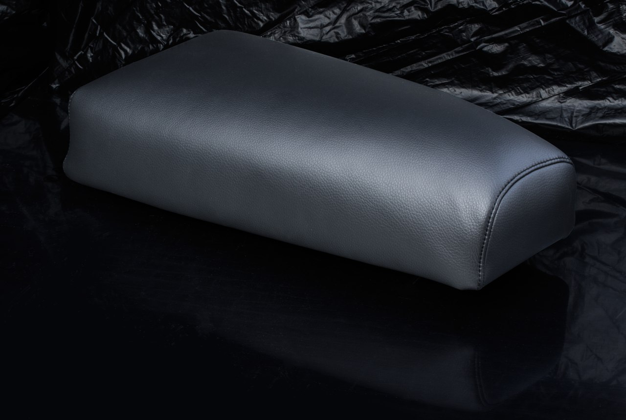

BlackArrow
#96
Во еще фото
Кому нужны услуги по обтяжке:
https://vk.com/wiederstudio
почта studiowieder@gmail.com
аккаунт инстаграм @wieder.studio

Dragondragon
[user]BlackArrow[/user], Очень аккуратно и симпатично сделано, а что внутри сидушки?
Best Regards

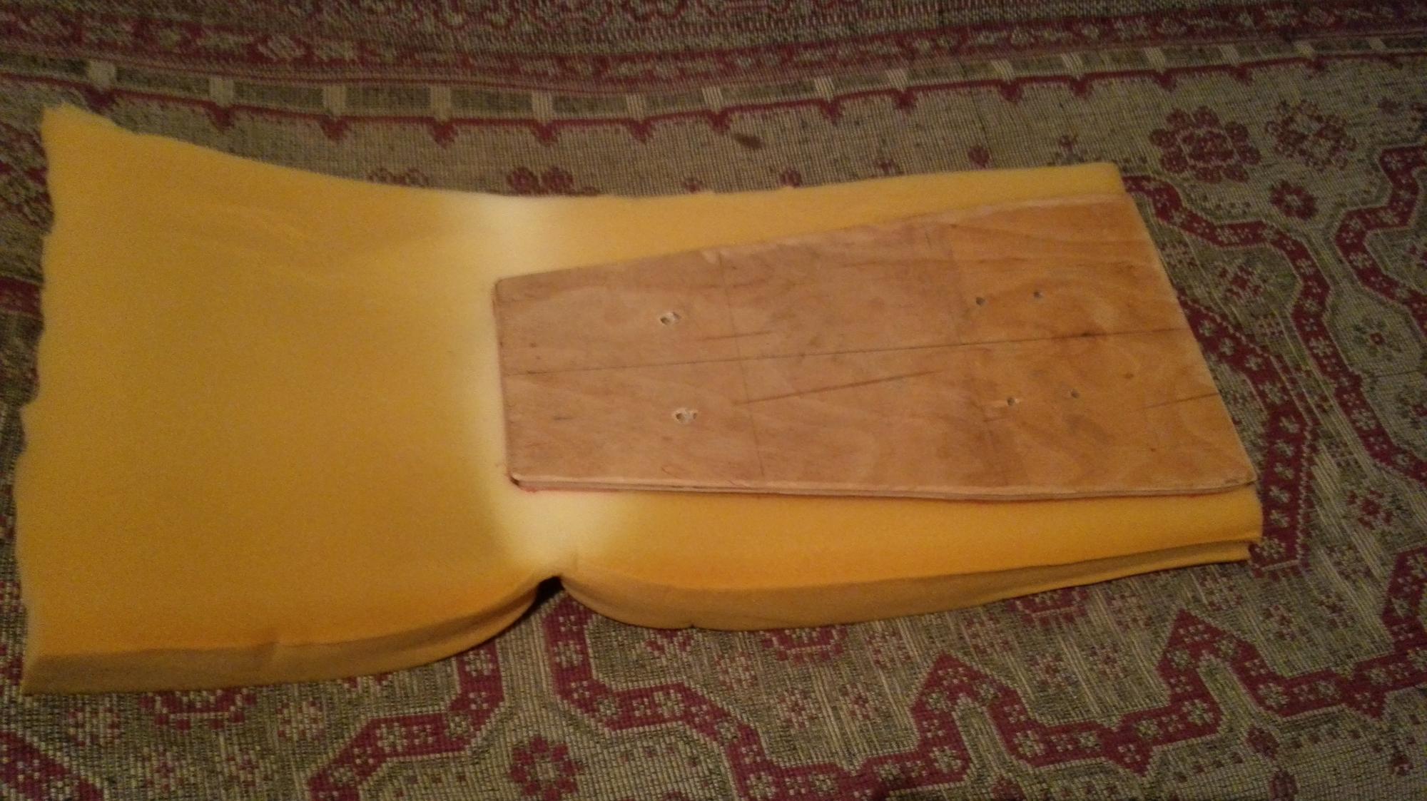

BlackArrow
Поролон конечно. Вот на второй странице я фоткал
Цитата: BlackArrow от 04 Янв. 2016 в 21:08
Люди, ни у кого не завалялось куска дермантина (а лучше кожи) около метра на полметра? А то я
yaredik
поролон не лучшее решение,не держит форму проминается,есть коврики вроде туристичиские как подстилка под спальник, толщиной мм 6-10 из вспененной резины, вот из них в несколько слоев само то.
QS motor wp50040x,макс контроллер 12000w,акб монстры 23s1p 3000втч .макс скончался!!!теперь, синусный китаец 120в, на 18000вт+акб 28s1p=3500втч,
BlackArrow
он и должен проминаться, садишься как на диван, мягко. А в том году использовал какой-то резиновый поролон для спортивных матов - жестковато.
Andrey0479
Со временем проявится остаточная деформация :exactly:, я использовал материал от мото-, авто-сидений (мягкая резиноподобная губка, форму держит отлично).
MaF
Поролон не годится.
Внутри именно что плотный резиноподобный вспененный материал.
Я вскрывал сидуху.
Хотя это все же,скорее всего,поролон,просто особый(т.к. от времени он разлагается подобно обычному поролону)
ЗЫ - симпатично у тебя получается.
Но почему мопедное седло,а не штатное от 125 ирбиса?
BlackArrow
#103
Потому что штатное узкое и наверняка жесткое. И оно имеет впалую форму, значит сидеть придётся ближе к рулю
UPD. Только что узнал, что у меня там сменили поролон на вспененный материал для сидений  :dance:

BlackArrow
Так, инфенион перепаян, прошит, вроде все крутится, правда трещит как трактор  :facepalm:
Ну вот как успел, ща прокачусь, если все ок - еду на слет
BlackArrow
UPD. Не еду никуда. Контроллера хватило на 50 метров от подъезда. Потом перемкнуло фазы и мотор застопорился. Затащил обратно, звоню феты - вроде целые... Ну блин, где мой макс (((
DragonTM
а в чем причина такого поведения контроллера? мотор исправный?
BlackArrow
#107
Все, нашёл. Три фета в одном плече. Кстати, может изначально из за этого и трещало так
